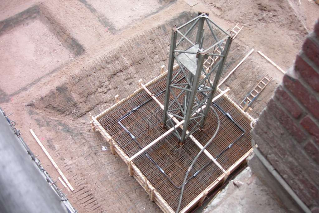

Na ja, sowas gibt es aber doch auch. Ein aktuelles Beispiel wäre etwa ein POTAIN an der Schildergasse, Nähe Neumarkt, mitten in Köln. Hier hat man tatsächlich ein Turmteil in den Ankerblock hinein betoniert. Auch im verbreiterten linksrheinischen Pylonsockel der Rodenkirchener Autobahnbrücke stecken noch ein paar Meter POTAIN-Turm in der Bewährung. Offenbar macht man sowas aber vorrangig mit den etwas simpler ausgeführten Bauteilen ausländischer Produkte.

aber wo ist dabei der Sinn?? blink.gif Das Stück ist dann doch verloren. Oder hatten die keine Anker für die Krane?? Eine Möglichkeit wäre ja nur noch, dass sie den Kran höher stellen oder weiter auslasten wollten als für die Anker vorgesehen.. eusa_think.gif

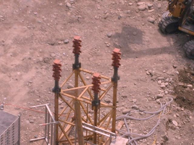

Bei uns steht ein Turmstück mit vormontierten Fundamentankern herum. Wird wahrscheinlich in den nächsten Tagen einbetoniert.
Gast windfrei
