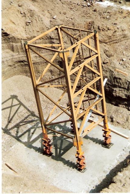

Hi, die grauen "Füße" von dem LIEBHERR??
Die sehen mir aber auch nach den Fundamentankern aus. Im Normalfall werden die, am untersten Turmstück befestigt, einbetoniert. Aber nicht das Turmstück gleich mit. Das wäre auf Dauer ja auch ein ganz schöner Verschleiß an Turmstücken. Rechne das mal eben auf ne Baustelle mit 10 TDKs. Da kommt dann ganz schön was zusammen. Mit den Stücken, die da dann drauf gehen, kannste ja schon bald einen weiteren Kran aufstellen. wacko.gif wink.gif
Das mit den Ankern kannst du auch schön in den LIEBHERR-Datenblättern nachschauen. Aber irgendwie kann ich das nicht so ganz nachvollziehen mit dem Turmstück. Oder wir reden gerade ganz einfach aneinander vorbei.. huh.gif

Hier ist auch noch ein Foto
Fundamentanker Liebherr

Gast blackcorner
..................Aber irgendwie kann ich das nicht so ganz nachvollziehen mit dem Turmstück. Oder wir reden gerade ganz einfach aneinander vorbei..
@ Kai
Ok, ok gewonnen. Jetzt habe ich tatsächlich was verwechselt. (Mein Text wurde angepasst) Es hatte genau so ausgesehen wie, BaggerRalf hier das Bild rein gestellt hat.
Das wo ich meinte das Turmstück wo einbetoniert wirt, war das erste Turmstück wo als Schablone benutzt wurde um die Fundamentanker einbetonieren. Ich habe da was durcheinander gebracht. Aber immerhin wusste ich das ein Turmstück dazu benutzt wurde. wink.gif
Viele Grüsse blackcorner
Gast blackcorner
.......Übrigens es waren die Fundamentanker von LIEBHERR. Den es steht ein LIEBHERR Kran auf den Ankern, und ich hatte heute extra noch den Kranführer gefragt, wo dort arbeitet ob dies Original Fundamentanker von LIEBHERR sind.
Dazu kommt das LIEBHERR die Unterwagen, Streben, Motoren, und so, an den neuen Kranen nun auch in Grau lackiert. Wahrscheinlich sind die Fundamentanker aus diesem Grund auch Grau.
Na, denn dürften wir unserem "Mo" ja ein ganzes Stück weitergeholfen haben. biggrin.gif wink.gif
