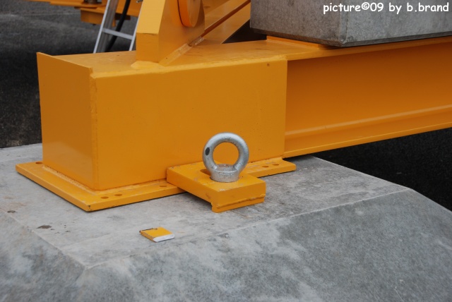

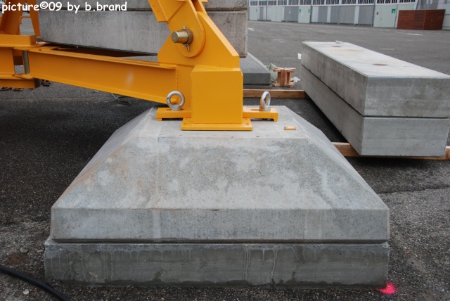

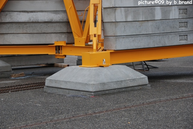

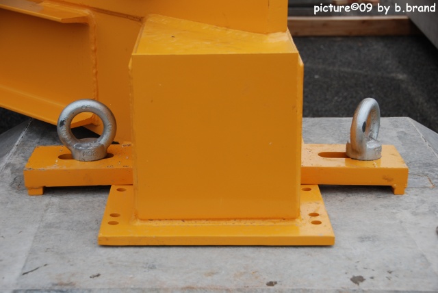

Da ist schön zu sehen, das, das Kranfundament auch so mit einer Art Klammern unter den Unterwagen gebunden wird. Zur Verschraubung wird hier eine Schraube benutzt. Im Kranfundament sind extra für die Schrauben, Dübel, mit Gewinde ein betoniert. Dies sind Standartkranfundamente wo Potain so anbietet.
