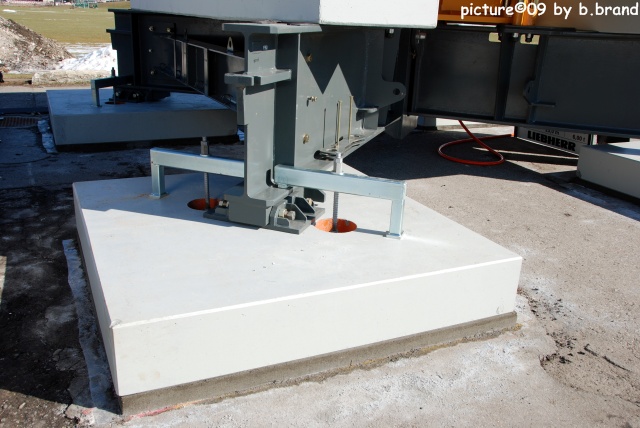

Dieses System wird benutzt, wen solche Eisenlaschen direkt ins Kranfundament ein betoniert wurden.

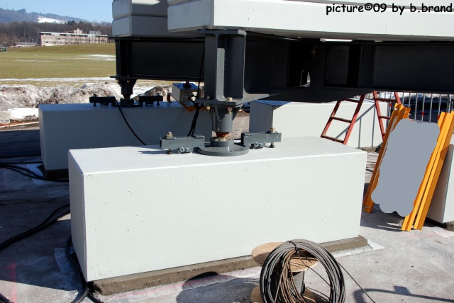

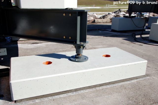

Einen kleinen Überblick, über die drei verschiedenen Varianten, wo ich hier gezeigt habe, wo dazu benutzt werden, um Kranfundamente unter den Unterwagen zu binden, so das diese Kranfundamente zugleich als Zentralballast genutzt werden können.
Die Bilder zeigen zudem auch bei allen Varianten die Kranfundamente. So können sich auch Nichtfachleute besser ein Bild von dem ganzen machen.
