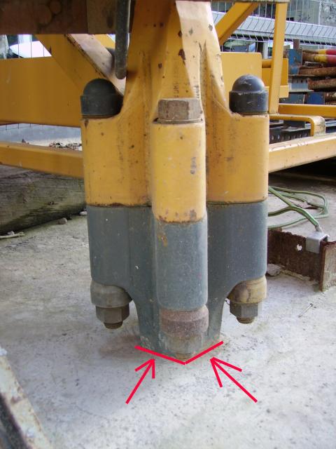

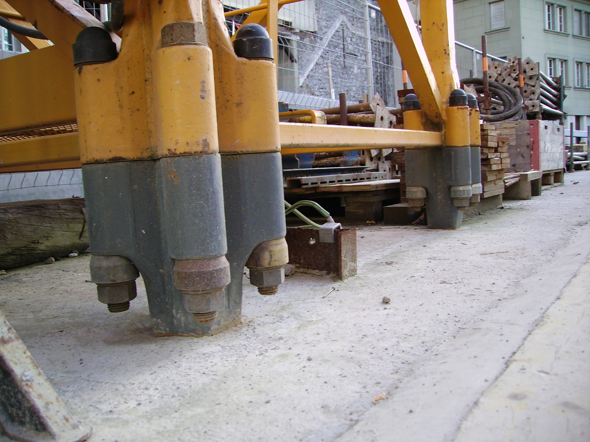

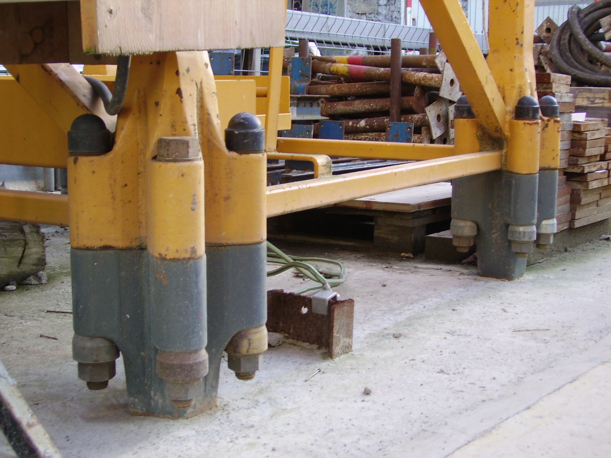

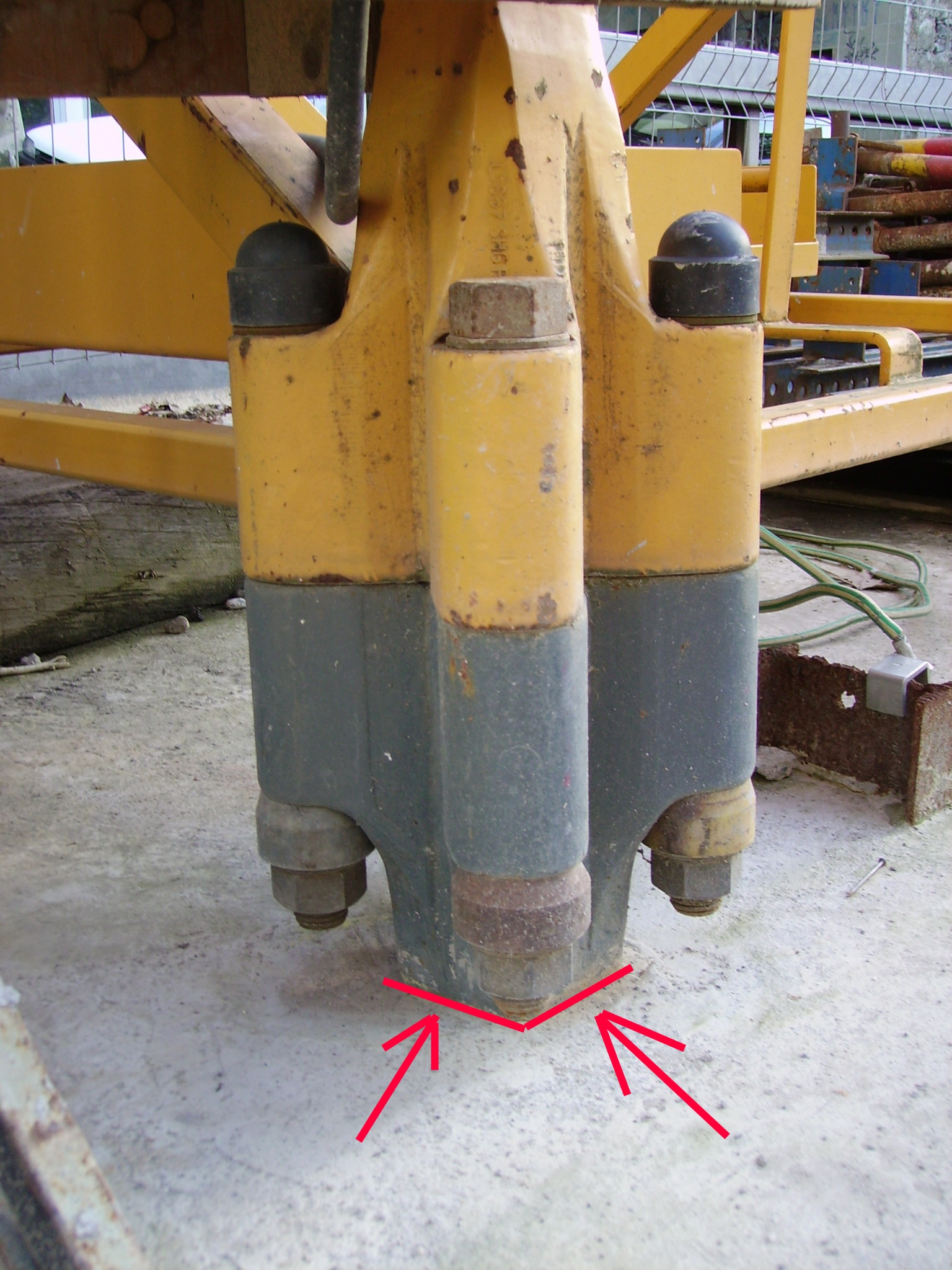

Auf diese graue Füsse, wo dann aus dem Beton raus schauen wird der restliche Kranturm rauf gebaut. Dies ist das System von LIEBHERR
Gast blackcorner
Da wo die Rote Markierung ist, wird das Kranfundament später, wen der Kran weg ist, abgeschnitten.
Gruss blackcorner
Gruss blackcorner

Diese Füße, die dann abgeschnitten werden, sind 4 Füße und kein Turmstück, das einbetoniert wird.
