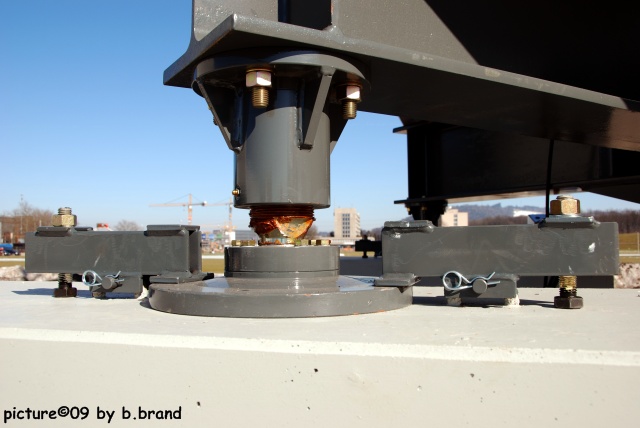

Diese Standfüsse werden direkt aufs Kranfundament verschraubt. Auch das ist eine Variante wo die Aufgabe erfüllt, das ein Kranfundament als Zentralballast mit eingerechnet werden kann.

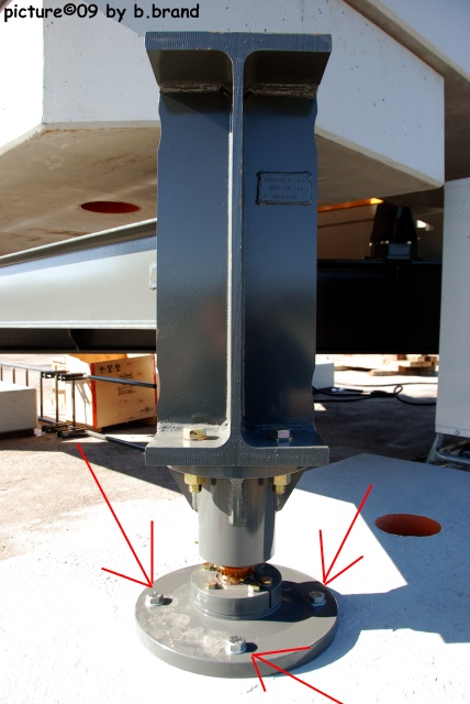

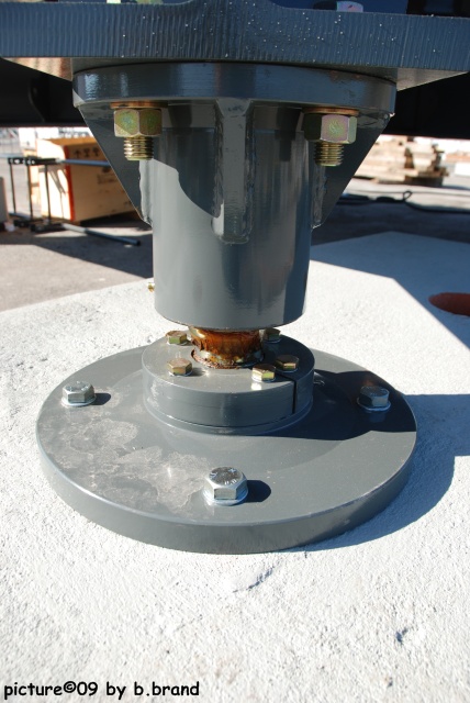

Auch hier hat man die Möglichkeit, die Spindel mit dem Ballast zu verschrauben.
Ja genau, LIEBHERR bietet dies bei allen Unterwagen an. Ich glaube dies ist die meist verbreitete Variante um Unterwagen mit den Fundamente zu verbinden.

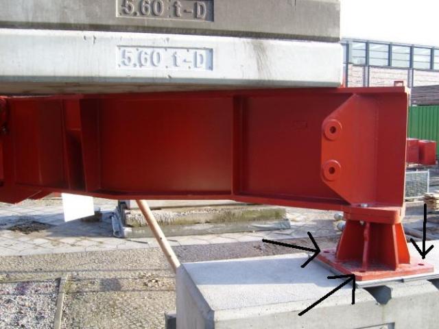

Da habe ich noch ein anderes System, wo die Kranfundamente unter den Unterwagen geheftet werden können.
