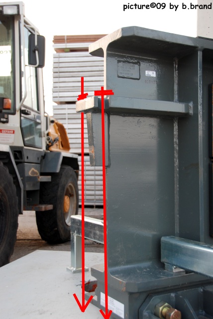

Übrigens kann dar Unterwagen auch so mit den Schrauben auf die Fundamente verschraubt werden. Doch wie Alwin schon sagte das ganze hat dann ein bisschen weniger Spielraum.
Gruss Beat
Ja und so sieht das ganze aus.
Oben die roten Pfeile, die zeigen den aufgelegte Zentralballast, wo auf dem Unterwagen liegt.
Unten, der grüne Pfeil, zeigt den die Kranfundamente wo als Zentralbasalt unter den Unterwagen drunter gebunden wurde.
Gruss Beat
PS
Danke Alwin
wo soll da ein Gegengewicht sein? das sind breite schwere Stützen die mit Zahnstochern (die popeligen Gewindestäbe) gehalten werden

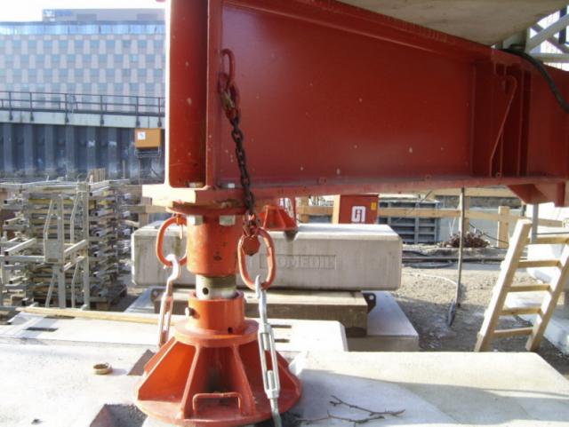

Bei Wolffkran ist das auch nur kleine Gewindestangen, die den Ballast mit dem Fundamentkreuz verbinden.
Hab leider kein besseres Bild, aber man sieht, das die Verbindung auch nicht größer ist.
Übrigens gibts diese Fundamentblöcke natürlich auch von Comedil.
Hier ein CTT 161.
