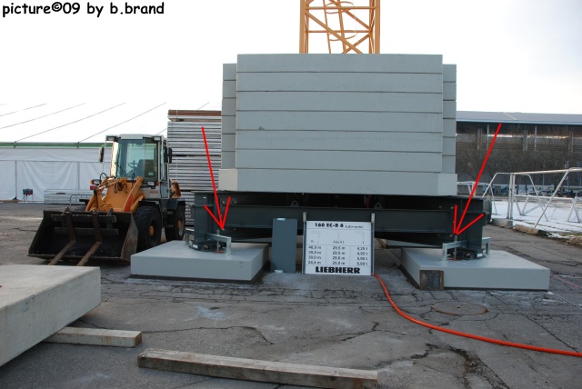

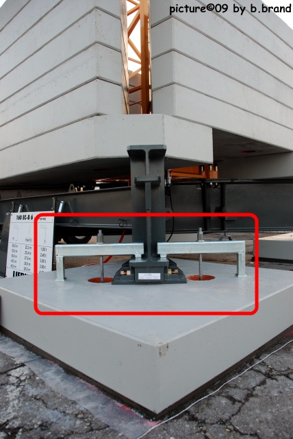

Hier habe ich heute was ganz tolle gesehen. Es gibt nun eine Enrichtug (geprüft) mit Hilfe von spetziell dazu konstruierte Klamern, Haltern, wo der Kranfus direckt aufs Fundement verschraubt werden kann.
Dies hat den Vorteil, das nun die Fundamentbetonblöcke auch als Zentralbalast mit einberechnet werden kann. In gewissen Fällen bringt dies vorteile, um so Zentralbalasst auf dem Standfus einzusparen, oder ähnliches.
Gruass Weitz GT1265
das ist bei unserem über 30 jährigen kroll k 48 schon so gelöst worden.
bis 24 meter hackenhöhe hat er nur 4 kranfundamente von je 4250 kilo.
über 24 meter wird dann noch gewicht aufgelegt.
kann kein foto machen da er momentan demontiert ist.
kann man bei potain auch haben.
