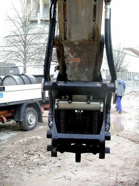

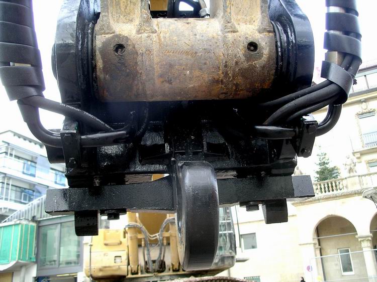

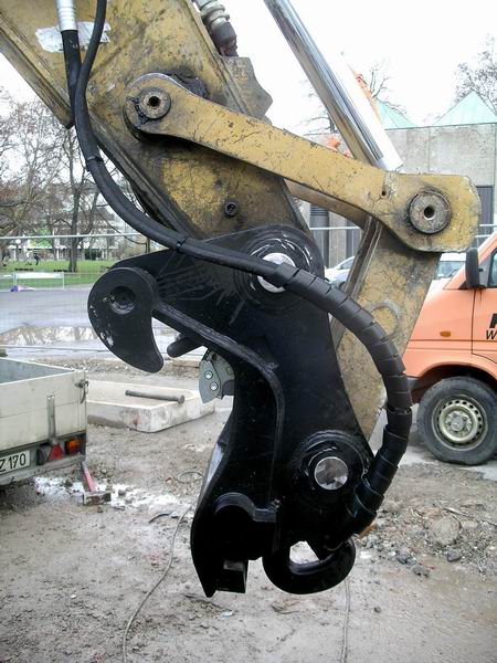

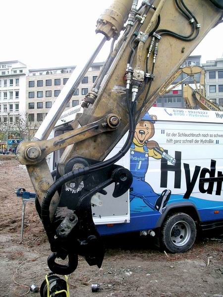

aber jetzt werden bei der firma fwa 7 bagger umgerüstet auf "speedflow", so der offizielle name des systems.
umgerüstet werden folgende maschinen, 944, 330cl, 330cln, 330bln, 2 x 325clm und 322bln.
anbei bilder vom frisch installiertem system an dem 330cln.
mfg German HRD
2007/01/post-104-1167751561.jpg
2007/01/post-104-1167751586.jpg

GermanHRD: Wie hat sich das neue System bisher bewährt!? Nachteile/Vorteile?
Gast lh-984
Ich finde dieses System sehr Nachteilig .
Gegenüber anderen Herstellern ist bei diesem System viel zu viel Hydraulikschlauch ungeschützt .Zu Guter letzt gehen die Schläuche auch noch hintenherum und von aussen in die Löffellasche hinein .
Sehr Nachteilig wen man Erdfundamente ausstemmen muss .
Man bedenke : Arbeiten mit dem Reiszahn in engen Kanalgräben erfodern vom Fahrer noch mehr aufmerksamkeit um keine Schläuche zu beschädigen .
Aus meiner Sicht möchte ich dieses System nicht am Bagger haben .
