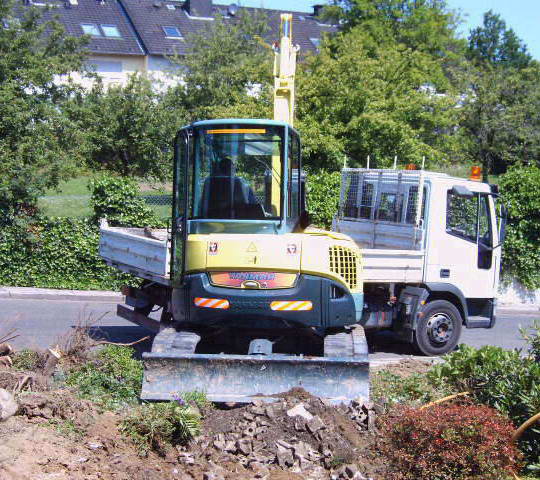

habe letztlich diesen schicken Yanmar Vio55 Kurzheckbagger vor die Linse bekommen. Schaut doch schick aus, oder? biggrin.gif
Die Maschine wurde an einer Straße bei der Erneuerung des Gehwegs eingesetzt, somit also bestens geeignet durch den fehlenden Heckschwenkradius. Wie die Tragkraft so ist, weiß ich nicht. Aber ich muß ganz ehrlich sagen, daß ich es immer ein wenig übertrieben finde, mit den Kurzheckbaggern. Die haben doch oftmals breitere Fahrwerke. Da wundert es nicht, daß das Heck innerhalb des Unterwagens bleibt. Nur wenn man dann mal irgendwo durch muß, hat man den Salat. Zu breit! Oder wie seht ihr das?

beschäftige mich derzeit intensiv mit 5to-Kurzheckbaggern, weil wir uns auch einen zulegen wollen. In der engeren Auswahl sind von ursprünglich 10 anvisierten Modellen jetzt noch 4. Unter den Kurzheckbaggern der einzige "echte" Hüllkreisbagger ist der Takeuchi, fällt aber raus weil der teuerste und für seine "echte" Hüllkreisarbeit die Einsatzwahrscheinlichkeit für uns zu gering, aber sonst ein schöner Bagger.
Kurzheck heißt halt einfach weniger oder nach vorn gesetzter Heckballast, was nur durch größere Spurbreiten am Laufwerk kompensiert werden kann, um die Standfestigkeit des Geräts zu gewährleisten. Das heißt: Kurzheckbagger sollen bei optimaler (herkömmlich ausgereifter) Standfestigkeit im Heckschwenkradius gleich der halben Laufwerksbreite sein. Das ist der Preis der Physik.

natürlich muß die fehlende Ausladung hinten wieder irgendwie kompensiert werden, um die Standsicherheit zu gewährleisten. Allerdings bauen Kurzheckbagger, zumindest die größeren Modelle, grundsätzlich höher als ihre konventionellen Kollegen und haben auch ein schwereres Kontergewicht.
Prinzipiell finde ich es also ein bißchen blöd, wenn mit dem nicht vorhandenen Hecküberhang geworben wird, aber die Maschine insgesamt einfach breiter ist und gerade im Kompaktsegment nachher dort nicht mehr durchpaßt, wo der normale Bagger noch ohne Probleme durchfahren konnte.
