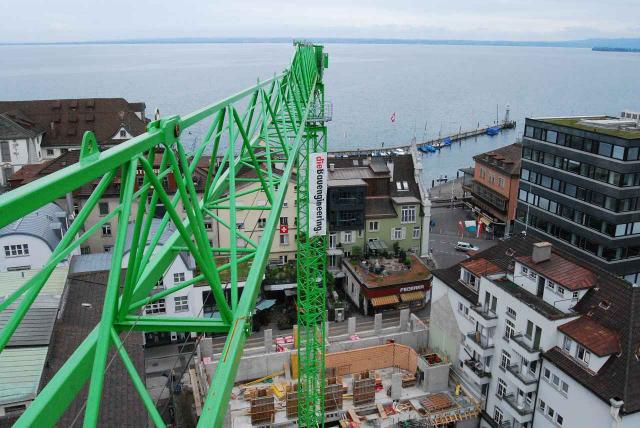

und die gesammten 40m Ausleger

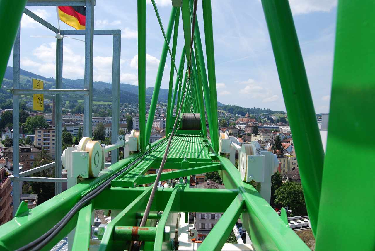

Blick in den Ausleger zum Katzfahrantrieb

Super Bilder. top.gif Kann das sein das die Baustelle in der nähe vom Bodensee ist?

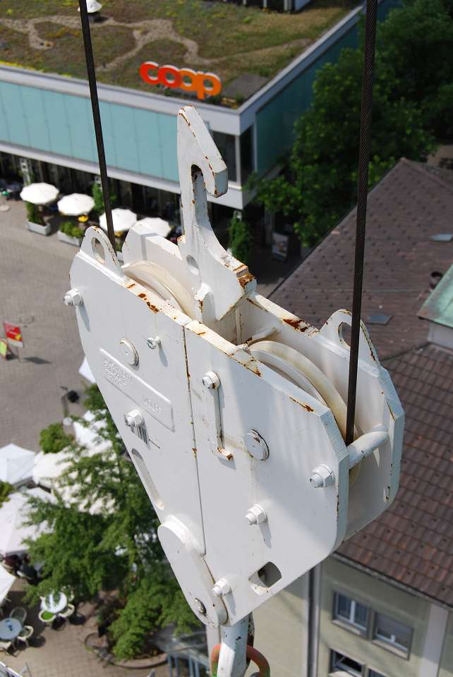

Lasthaken
Der Kran kann 2 oder 4 Starng betrieben werden. Er verfügt über eine Umscherautomatik ähnlich wie bei Liebherr. Der wechsel von 2 auf 4-Strang kann an jeder beliebigen Position am Ausleger erfolgen. Der wechsel von 4 auf 2 Strang funktioniert nur direkt am Turm.
Um die jeweilige Betriebsart zu wechseln, ist der Lasthacken zu heben bis der Hub abschaltet. Nun wird auf der Steuerung der Knopf für die Umscherung gedrückt und gleichzeitig Hub-Auf gefahren. Von nun an darf der vorgang nicht unterbrochen werden, immer schon Hub-Auf + Knopf biggrin.gif Nun Fährt der Lasthacken weiter auf und die Oberflasche hängt sich in die Katze ein. Und Immer noch schön Hub-Auf + Knopf top.gif Nun fährt der Lasthacken wieder ab, klappt auf und gibt die Oberflasche frei. Hub-Auf + Knopf ist so lange zu halten bis der Umschervorgang abgeschlossen ist. bearbeitet von Beat

Ja, in Rorschach, Postneubau.
Ich bin da aber wahrscheinlich nur noch bis ende des Monats
