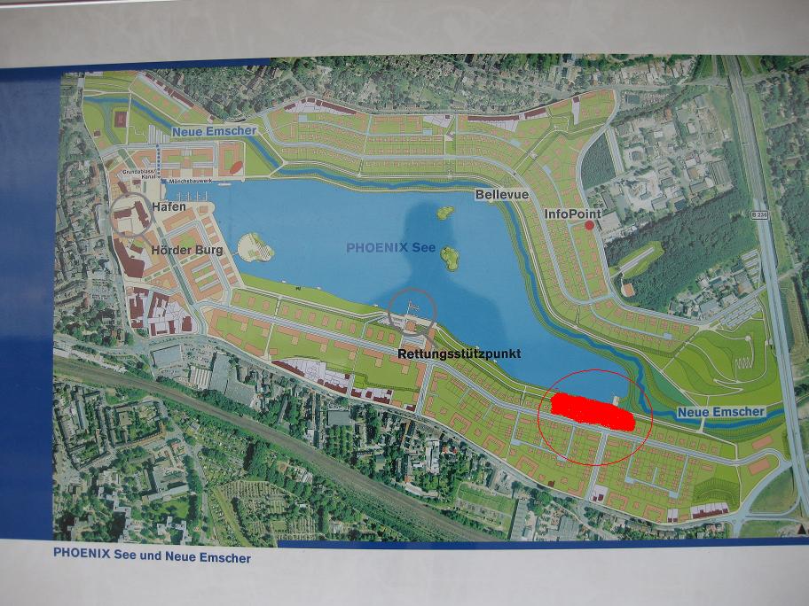

Ich hab hier noch mal 2 Fotos.
Das rote ist ungefähr der Standort von der Fa. Afflerbach. Soweit ich weiß wurde der Mietvertrag schon früher als gedacht beendet, - also nächstes Jahr.

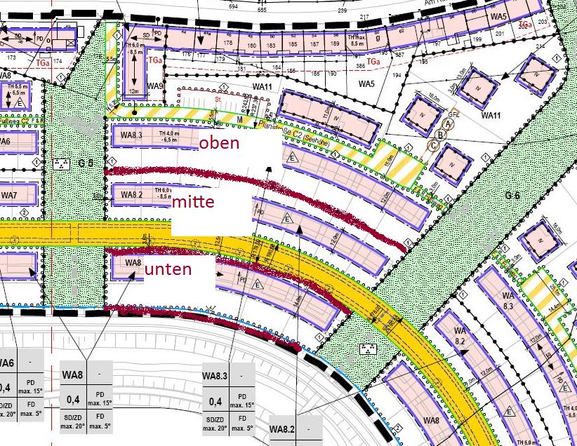

Was ich mich frag, ist, wie das mit der Straße bei den unteren beiden Terrassen wird. Einer von beiden muss entweder die Böschung hoch oder runter, um in die Garage/ aufs Grundstück zu kommen.
Laut Plan B Teil2 sieht es so aus, als würde die Straße auf der mittleren Ebene verlaufen.
Von unten gesehen sieht das ja in etwa so aus: Das Grundstück am zukünftigen "Fluß" hat etwa einen 14m breiten Garten zum Fluß und die Bebauung muss auch ca 14m breit sein. Dann kommen 3m zur Straße und 12,5m breite Straße, wobei da schon Grünstreifen, Fußweg, usw mit drin sind. Dann sinds nochmal 7m zur Bebauung der mittleren Ebene, welche 12m breit ist. Dahinter etwas Garten zur Böschung der oberen Ebene und oben ist dann der Garten der obersten Ebene und die Bebauung. Ganz oben gibts dann nochmal ne dünne Straße.
Wies aussieht, müssen die, die ganz unten bauen ne Böschung hochfahren, um auf die Straße zu kommen oder die bauen gleich so, dass der Hang aufs Grundstück kommt und man gerade reinfahren kann.
Sieht trotzdem sehr dünn aus.
