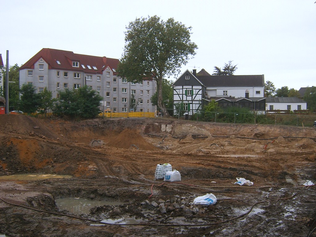

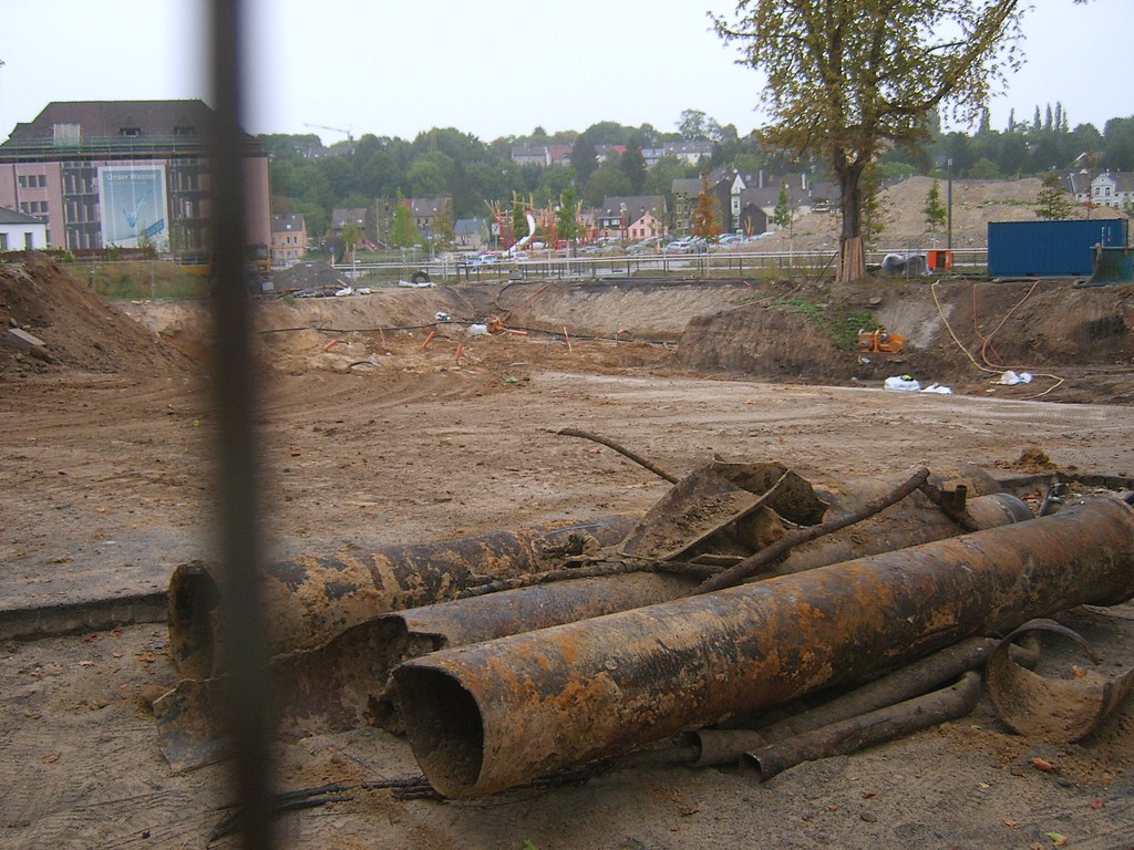

Einige Altlasten.

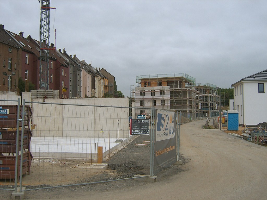

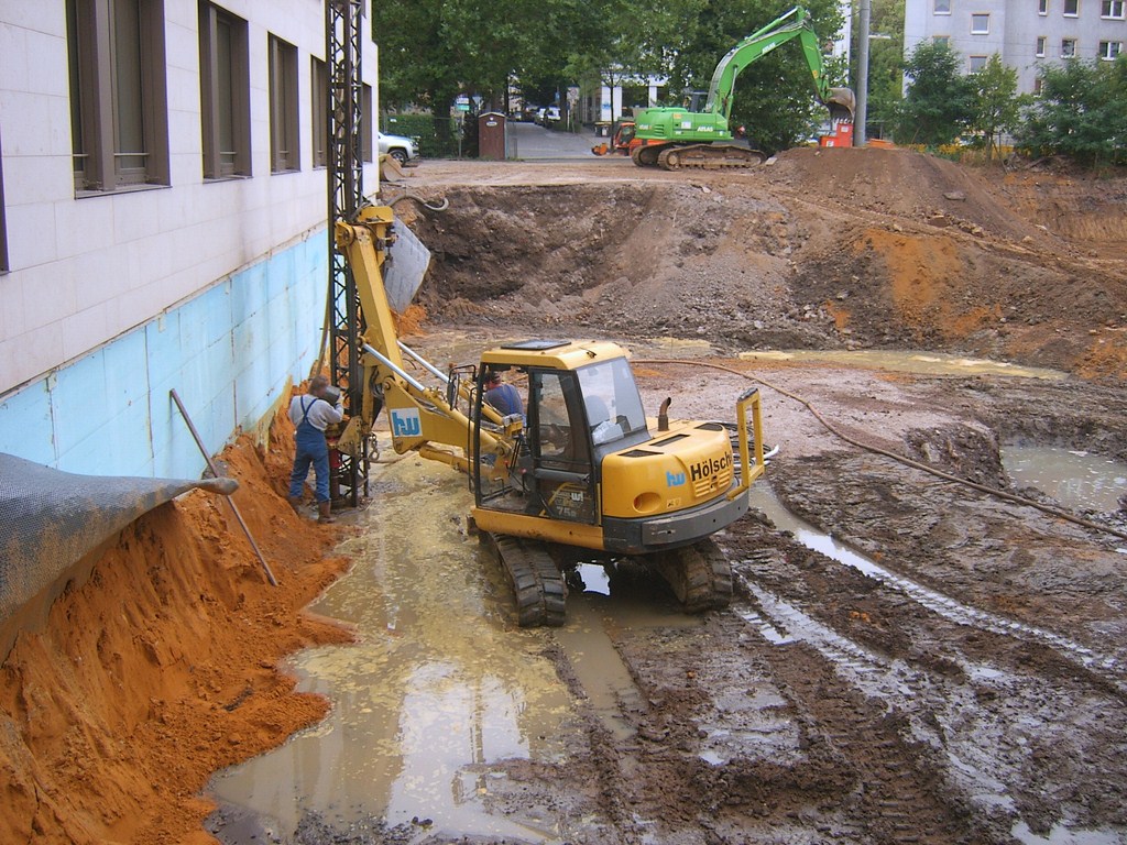

Im Gegensatz zum angrenzenden Bau erhält das Hafentor eine Tiefgarage.
Vorm Treppchen erkennt man noch eine alte Kellermauer, eine längst abgerissenen Gebäudes.

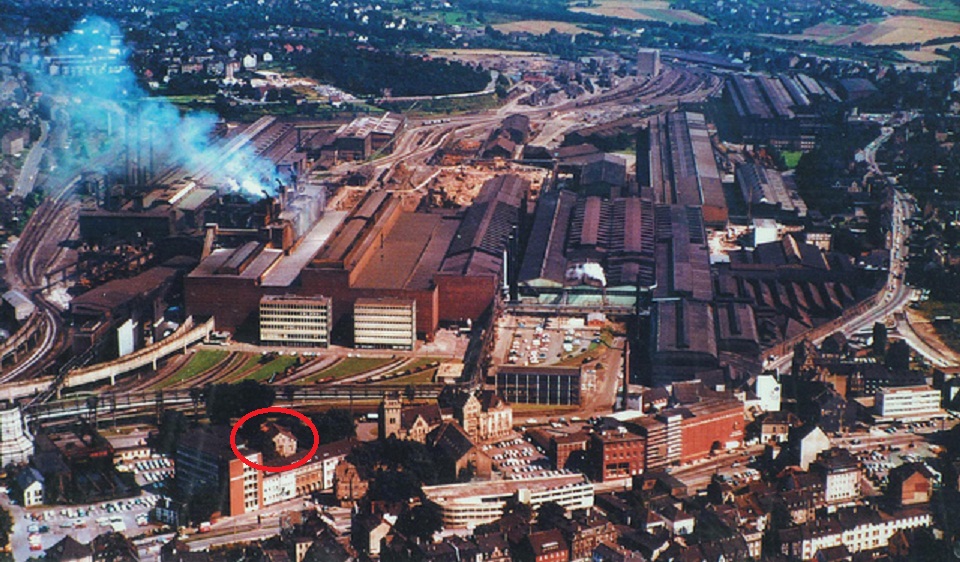

Zum Vergleich ein alten Luftbild. Eingekreist die Tull-Villa als Landmarke.

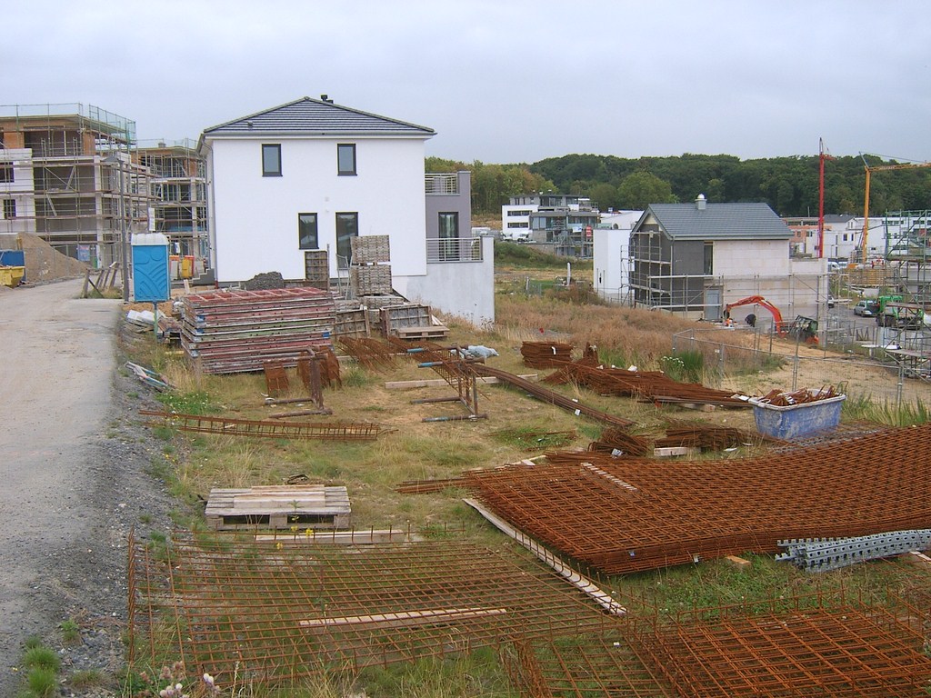

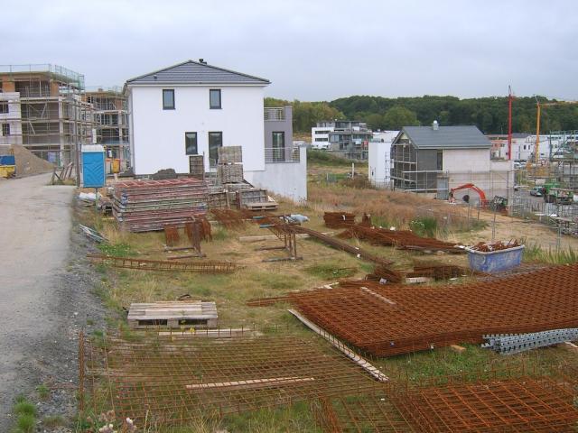

An der Seehöhe wurde wieder der bekannte Flechtplatz eingerichtet.

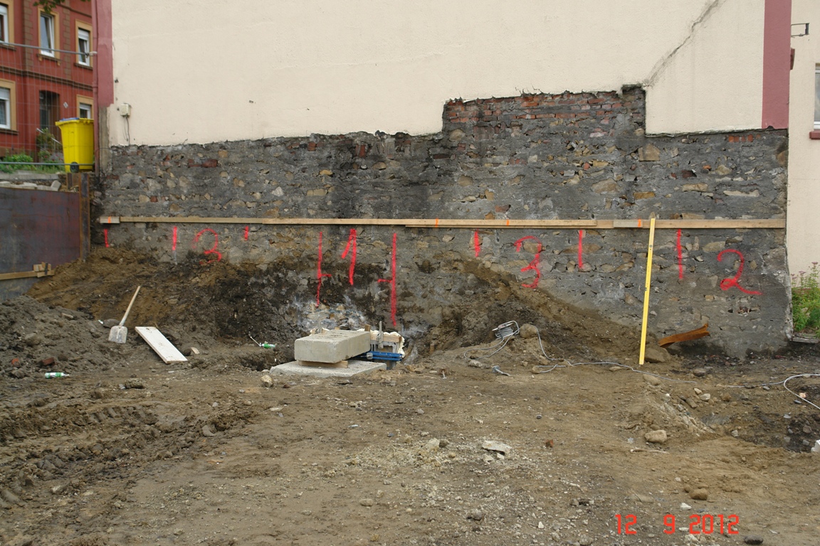

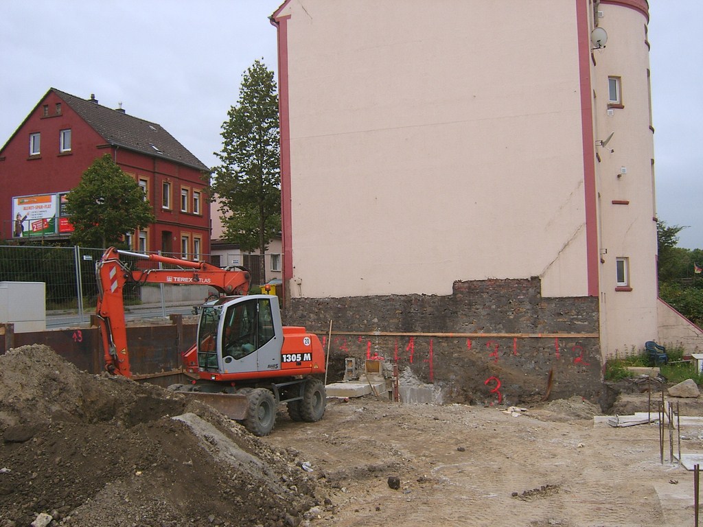

Merkwürde Zeichnung an der Wand. Scheinbar eine Absicherung des Gebäudes.

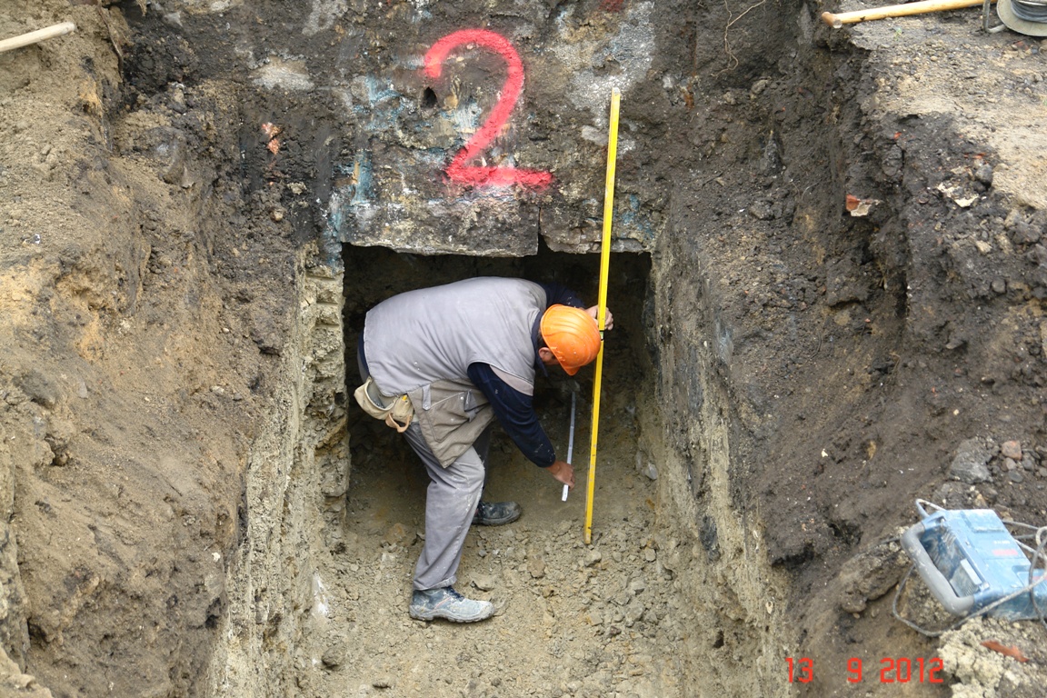

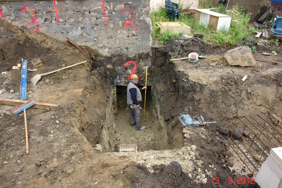

Eine nicht alltägliche und sehr Zeit intensive Arbeit, die im Moment an der Giebelwand ausgeführt wird.
Hier kann dazu etwas nachgelesen werden.
http://www.bgbau-medien.de/bausteine/d_208/d_208.htm

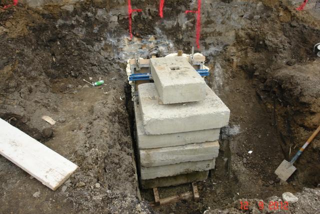

Ich habe einige Nahaufnahmen von dem Geschehen, an dem wir auch mitwirken.

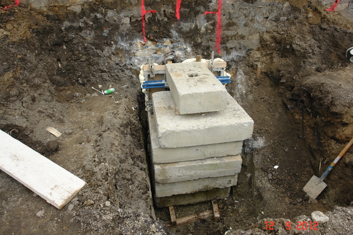

Aufteilung der Unterfangungsabschnitte in festgelegter Reihenfolge
Abschnitt 1 ist betoniert
