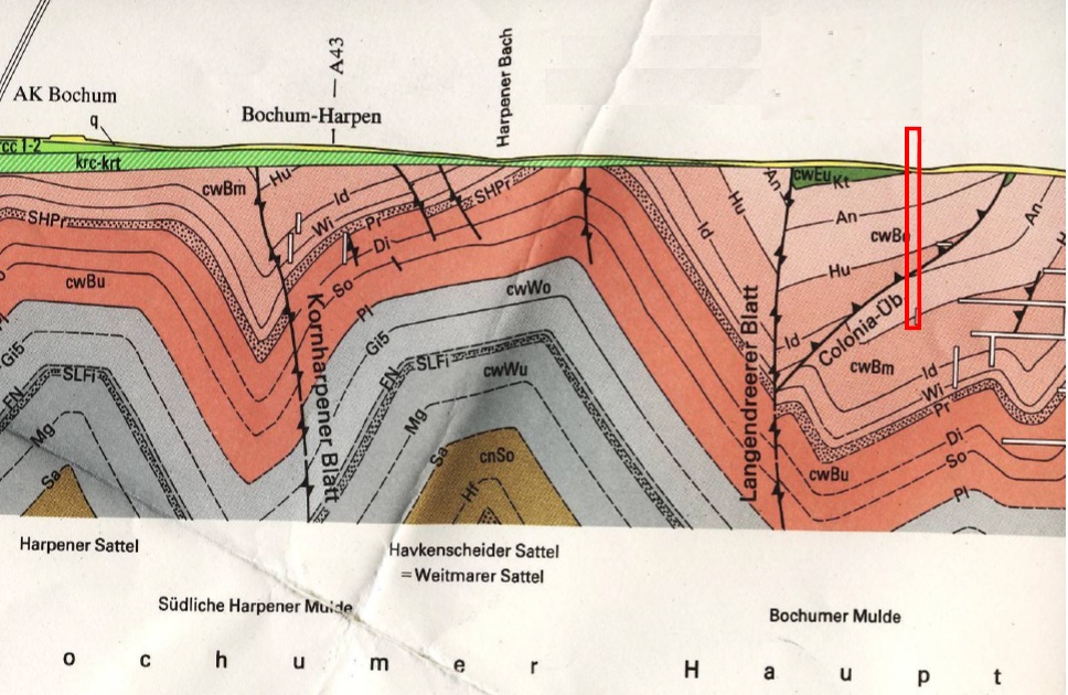

Man muss da etwas differentieren. Der moderne tiefe Bergbau ist so tief, dass er keine Auswirkung auf die Geothermie hat. Etwas schwieriger ist es mit wildem Bergbau oder nicht verzeichneten Schächten. Aber insgesamt ist das Ruhrgebiet sehr gut kartografiert. Hier mal als Beispiel Bochum. Die Linien sind die Flöze, die dicken Striche sind Verwerfungen.
Man erkennt an den Abkürzung beispielsweise die Flöze Wi=Wilhelm, Di=Dickebank, So=Sonnenschein, An=Angelika, Id=Ida, FN=Finefrau Nebenbank, Gi5=Girondelle, usw.
Achso, die weißen Striche sind die Stollen. Daran kann man auch gut erkennen, wie wenig Kohle eigentlich nur abgebaut wurde.
