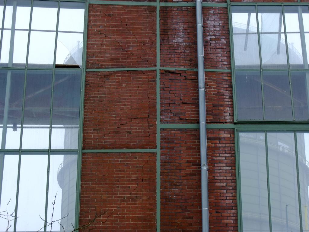

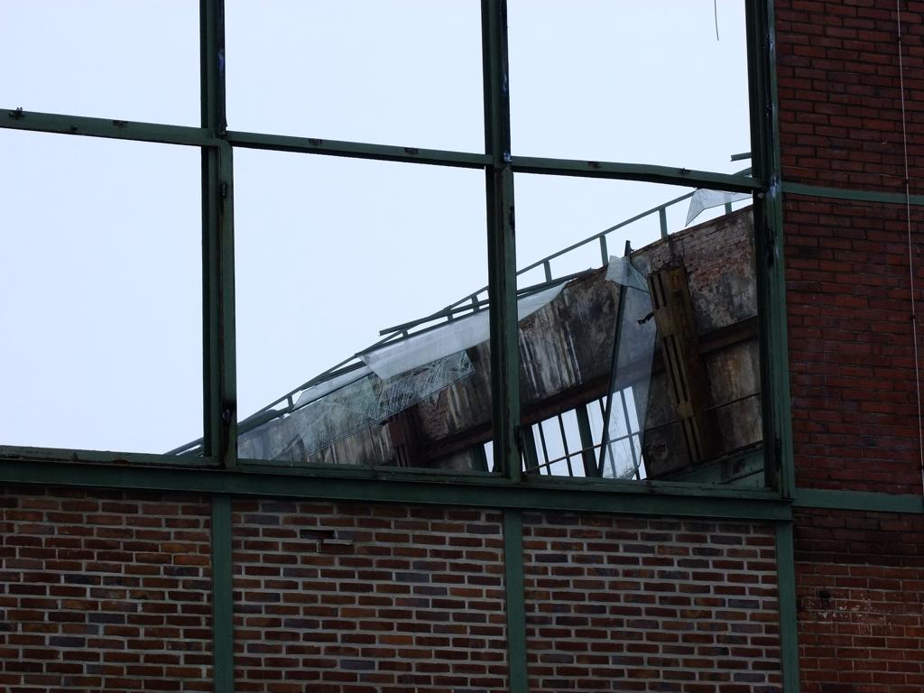

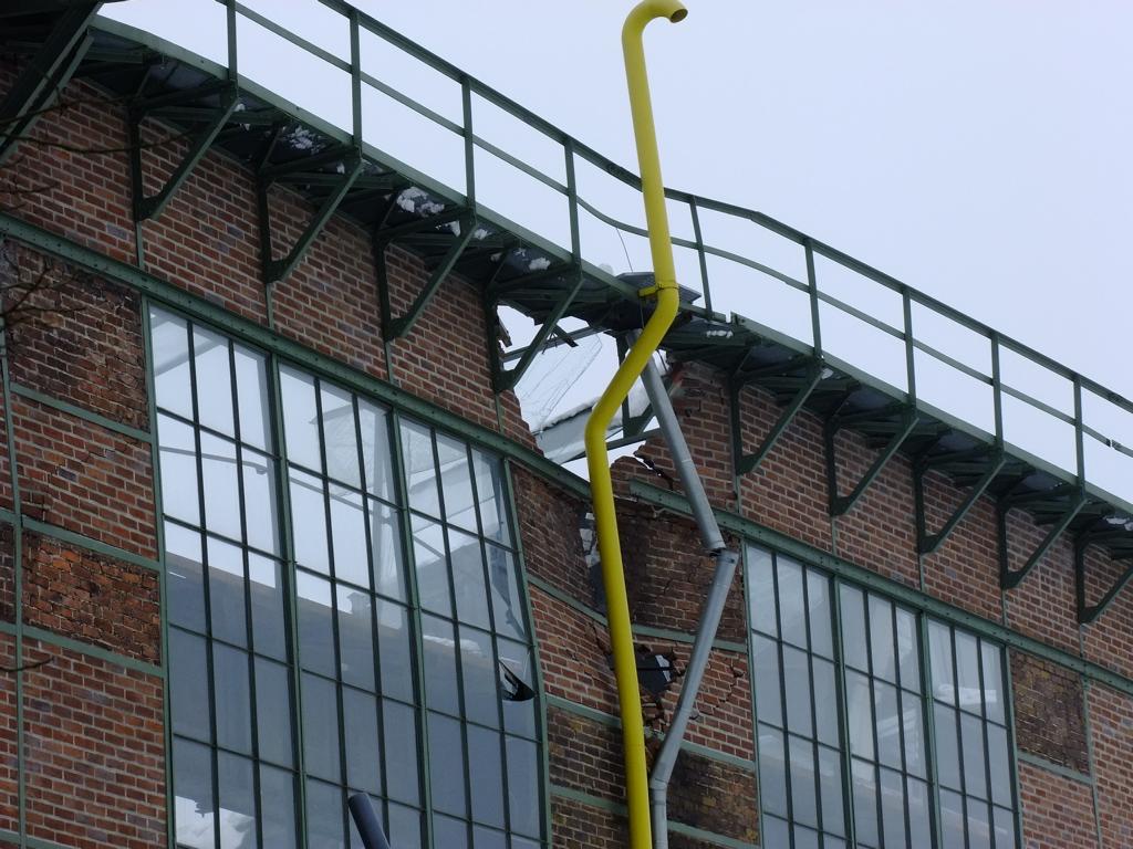

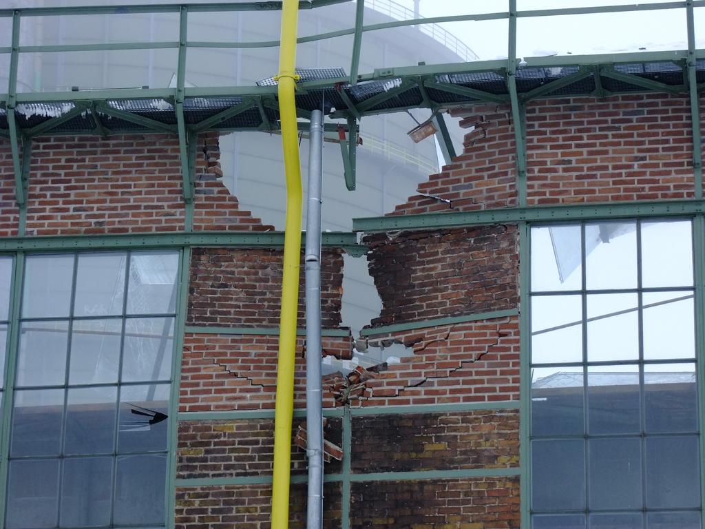

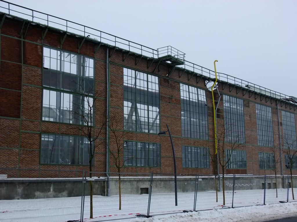

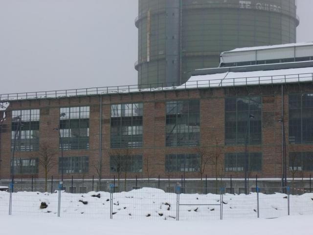

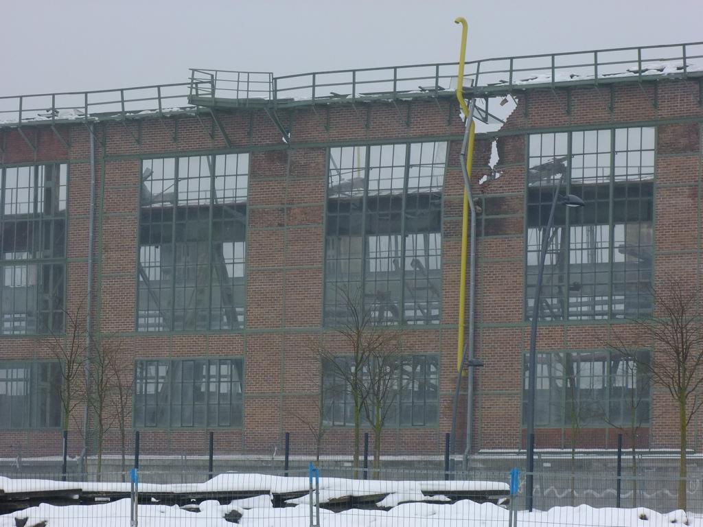

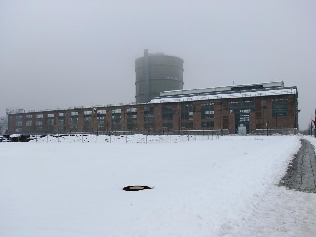

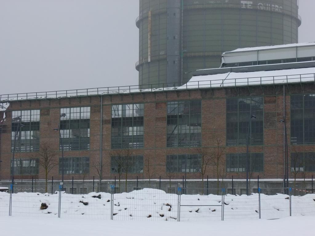

Mir kommts gerade hoch! Euch ist sicher auch klar was das heißt!
Abriss! Man muss schon sagen, da hat man ja beim "Restaurieren" ganze Arbeit geleistet! blink.gif
Die Halle kommt Definitiv weg, die Grundmauern sind so in Mitleidenschaft gezogen worden das ein Abriss unausweichlich ist. Den Porsche könnte man noch gebrauchen, sah von oben noch recht heile aus.
Gruss und n schönen ersten....
Das ist natürlich sehr ärgerlich.
Wird sich wie so oft, um eine Anhäufung von unglücklichen Ereignissen handeln.
Zum einen wird der alte Schnee nicht weggetaut gewesen sein, sondern wie auf den Straßen auch, noch alter Schnee, der tausend mal angetaut und wieder gefroren ist. Dadurch werden sich sehr viel höhere Schneelasten ergeben haben, als man sie mit Berechnung und Sicherheitsfaktoren abdecken könnte.
Dazu wurde vielleicht noch eine andere Stahlqualität bei den Berechnungen angesetzt, als man die Halle restaurierte und alles nachgerechnet hat. Und dann noch ein Ermüdungsriss hier, der nicht entdeckt wurde und ein Einschluss im Stahl da und schon ist die Sache perfekt.
Vielleicht kann man die andere Hälfte noch retten.
