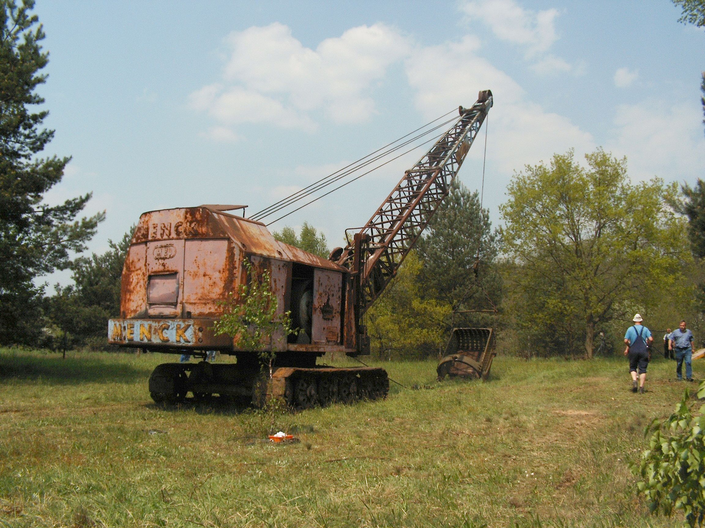

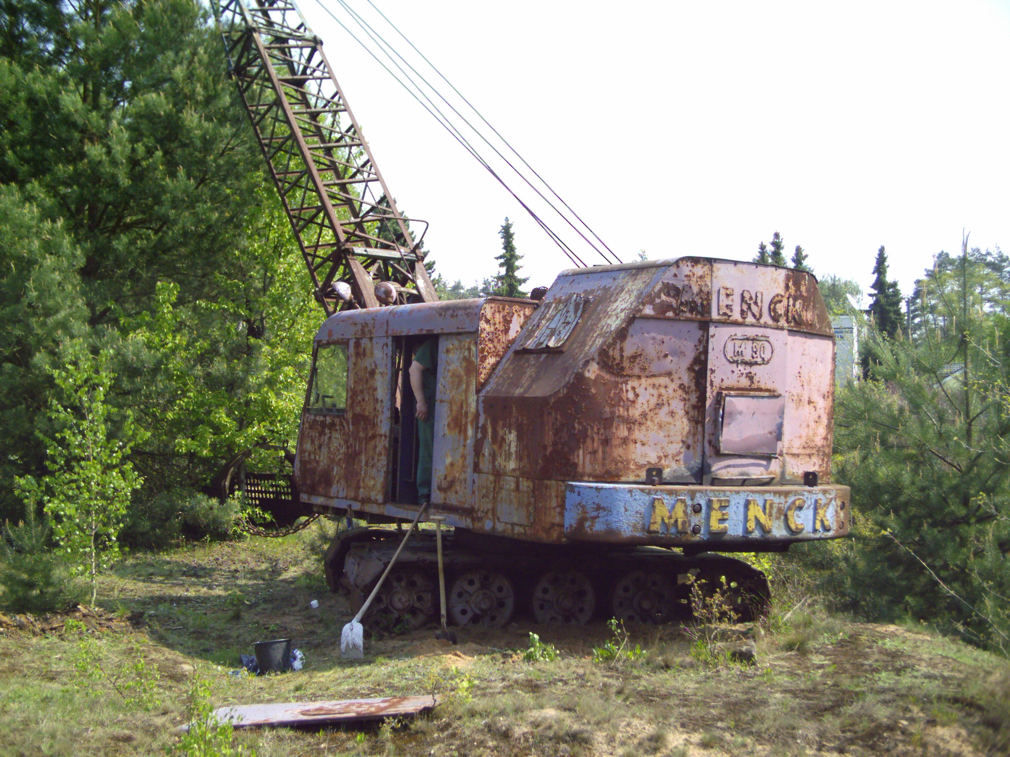

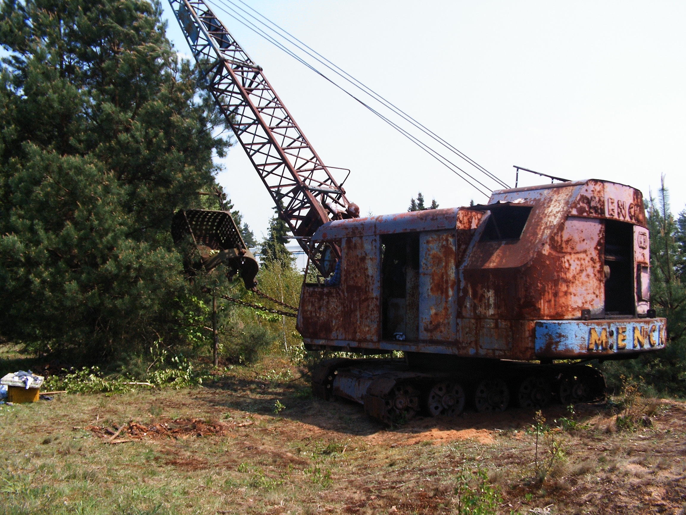

Am vergangenen Wochenende konnten wir erneut eine Maschine vor der Verschrottung retten. Es handelt sich dabei um einen Menck M90. Für die Maschine mit der Nummer 38 951 war bereits der Schrotthändler bestellt, als eines unserer Mitglieder die Maschine noch in letzter Minute übernehmen konnte.

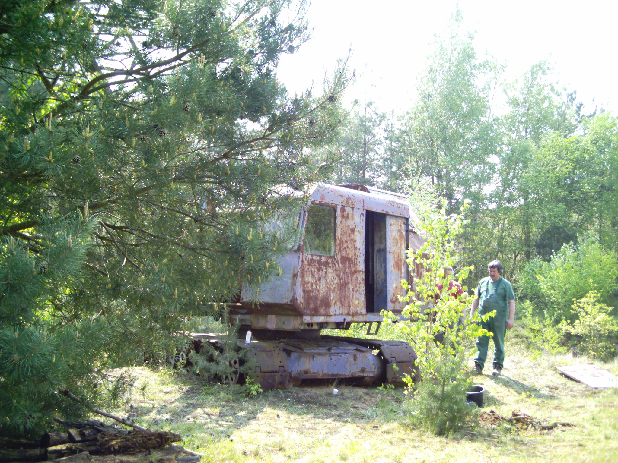

Dem Bewuchs nach zu urteilen, steht die Maschine schon längere Zeit unbewegt. Nach Aussagen des Nachbars bereits seit 1982.
Trotz der verwaschenen Farben macht die Maschine einen guten Eindruck.

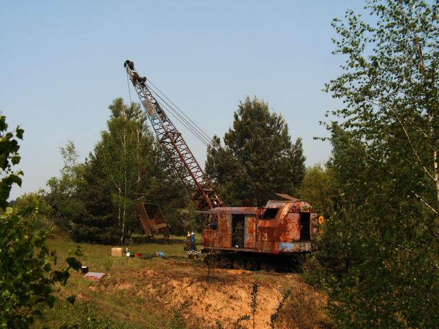

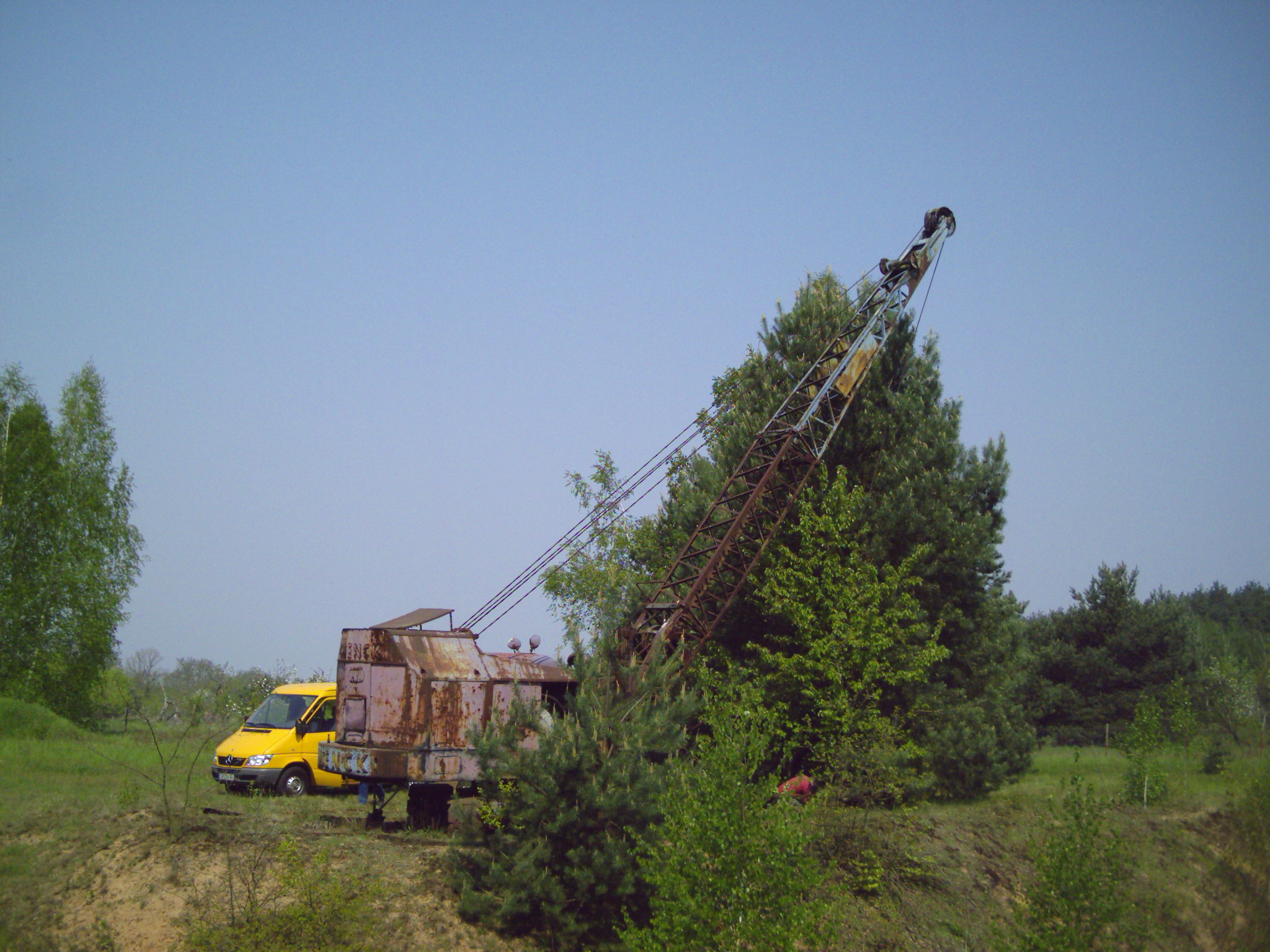

Die Maschine steht nach an der Stelle, wo sie zuletzt gearbeitet hat. Hier ist die Zeit stehengeblieben. Lediglich der Bewuchs hat sich in der Sandgrube ausgebreitet und zeigt an, wie lange hier schon Ruhe herrscht.

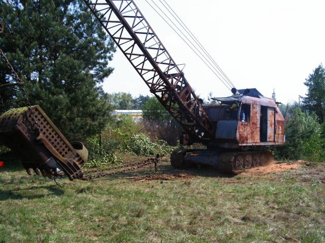

Der mächtige 1,5 m²-Schürfkübel ist mittlerweile von Bäumen durchwachsen, welche erst zurückgeschnitten werden müssen.

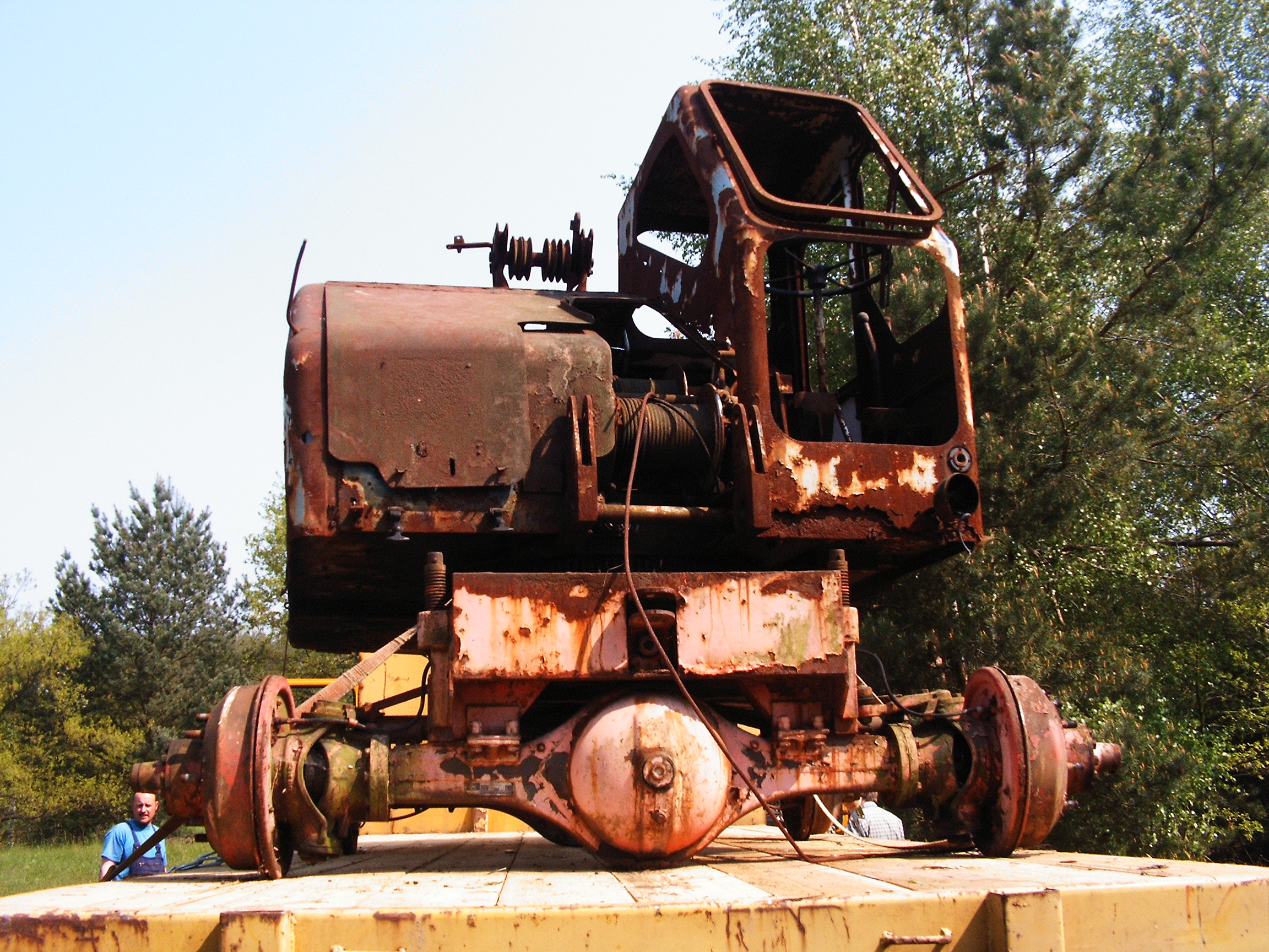

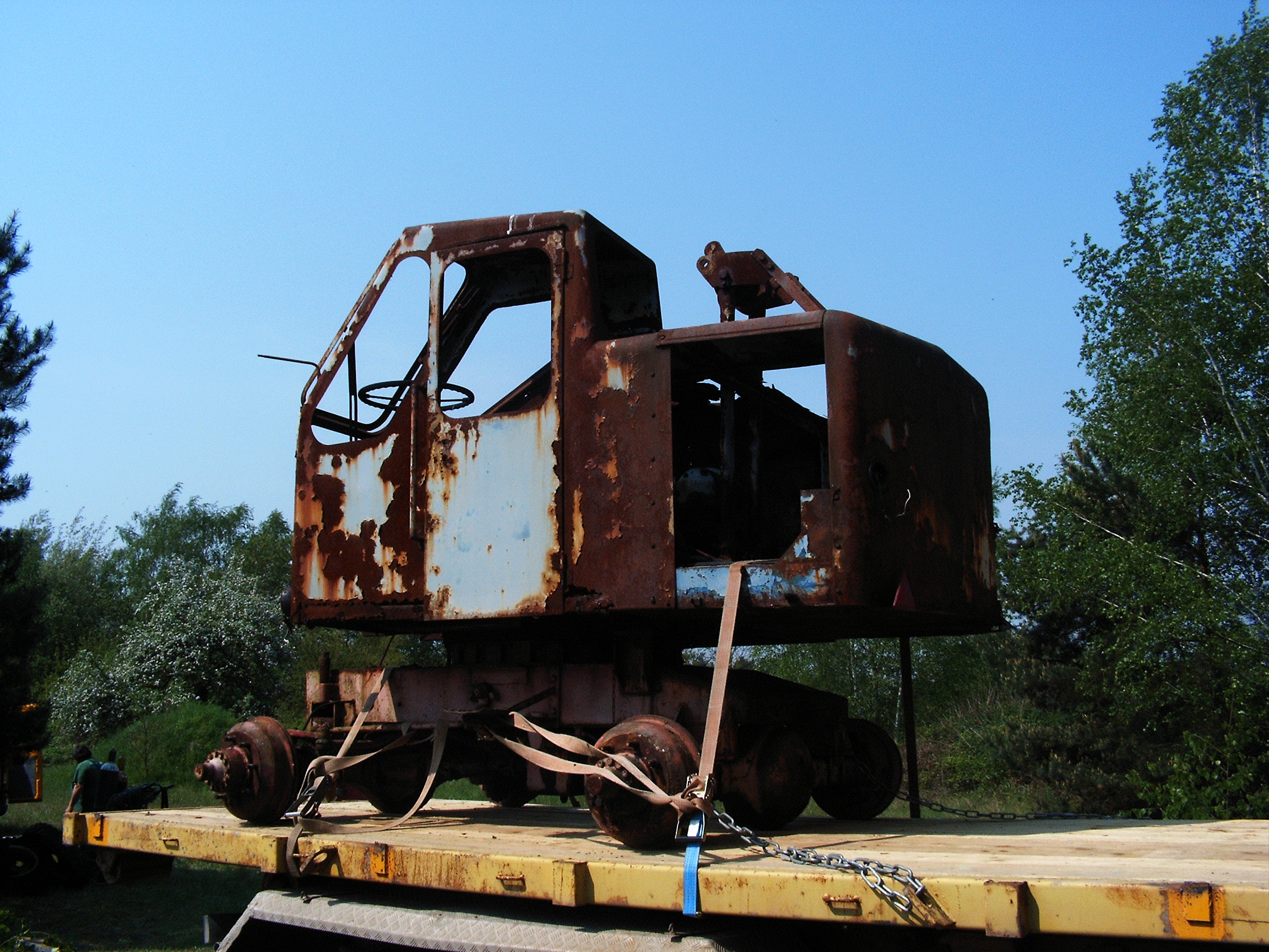

Bevor es ans eingemachte ging, mußte dieser Fuchs 301 noch entsorgt werden. An dieser Maschine war wirklich nichts brauchbares mehr dran.
sad.gif --

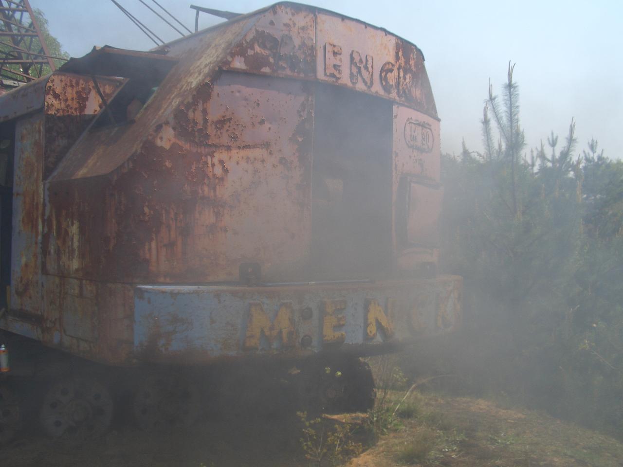

Danach ging es an das Flottmachen des Motors. Innerhalb einer halben Stunde lief die Maschine nach über 20 Jahren Stillstand an. Der satte Ton eines 8-Zylinder Deutz war zu hören. Und sofort wurden die ersten Bewegungen gecheckt. Hier wurde der Schürfkübel endgültig vom Gestrüpp befreit.

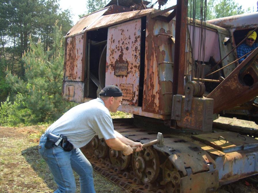

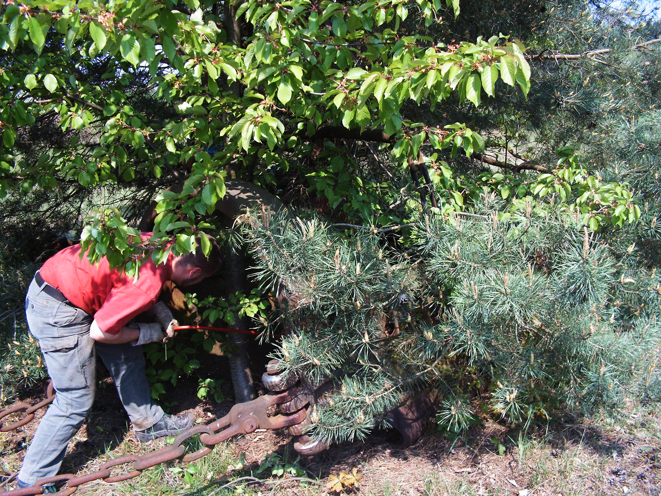

Nachdem die Kettenglieder einzeln mittels des Vorschlaghammers beweglich gemacht wurden konnte die Maschine ihre Fahrt beginnen

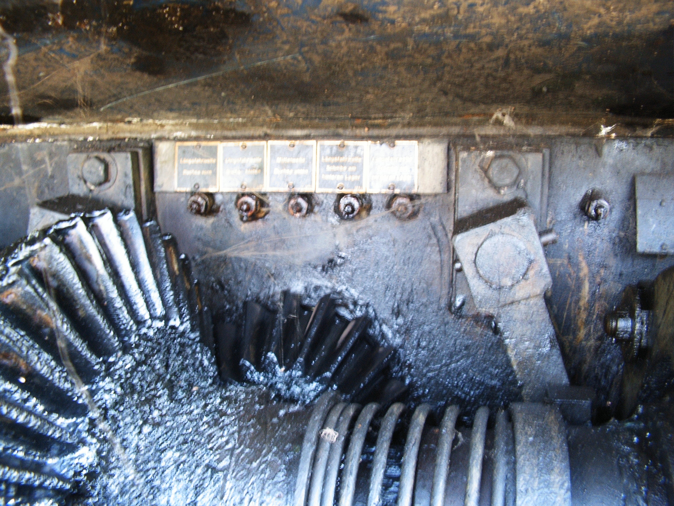

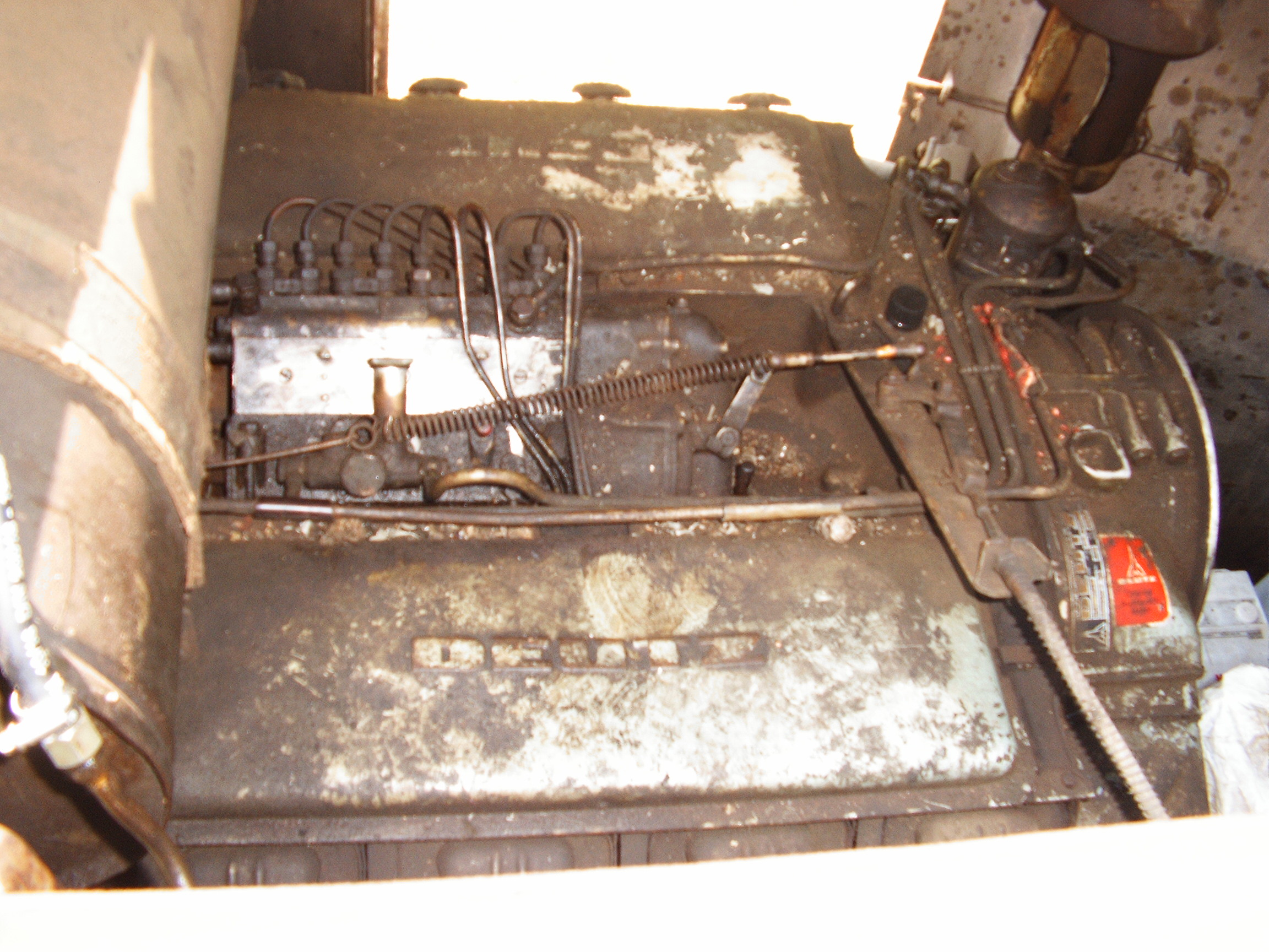

Nun aber weiter im Programm. Das letzte Bild zeigt einen Blick in den Getriebekasten.
Hier ein Blick auf den 8-Zylinder mit sonoren Klang

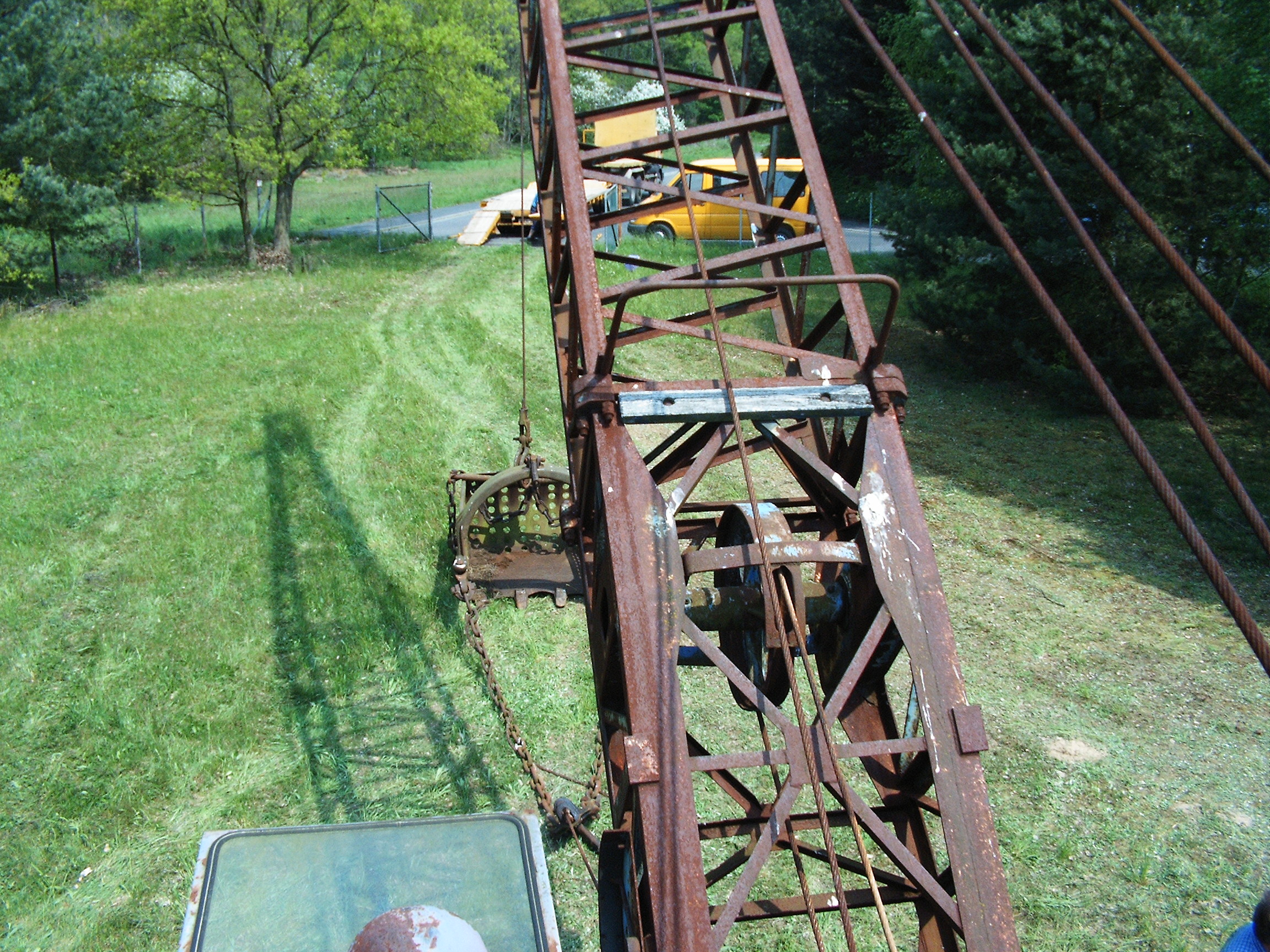

Ein ungewöhnlicher Blick auf den Ausleger und Schürfkübel vom Dach aus.

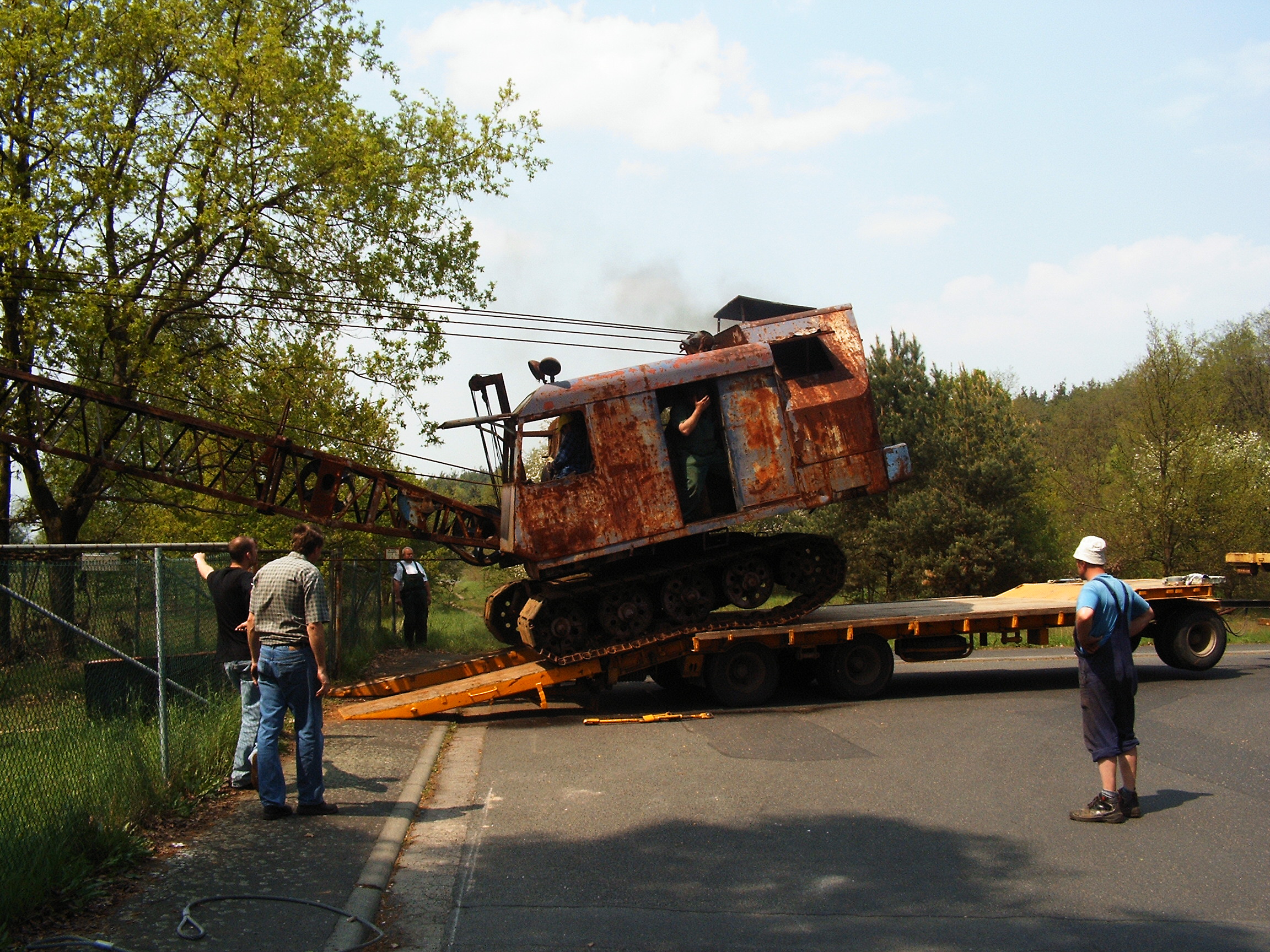

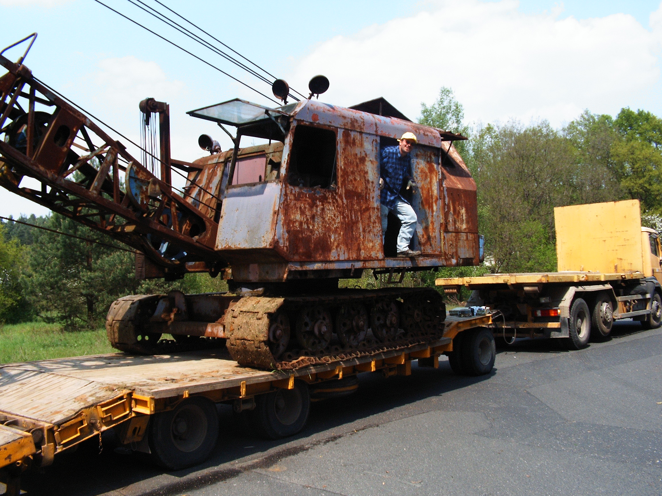

Weiter geht's mit dem Aufladen. Hier kam der Fahrer ganz schön ins Schwitzen. Auf den Tieflader rauf ist immer schwerer als runter.

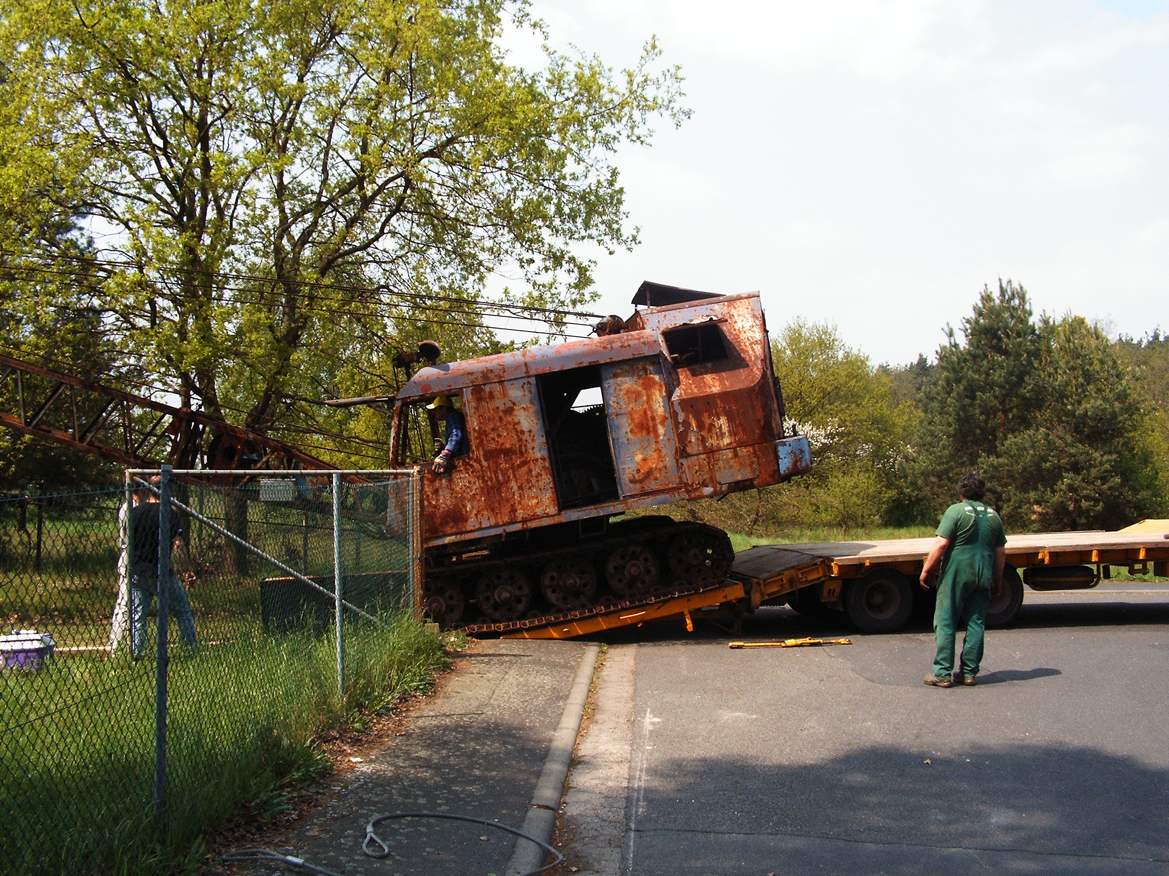

Kurz vor dem Kipppunkt hängen alle in der Luft - Bagger, Tieflader, Fahrer. Nun gehts mit viel Gefühl weiter
Geschafft - ein erleichterter Fahrer

So sieht es aus wenn ein Menck aus seinem Jahzehnte langem Schlaf erwacht kreisch.gif
Die Kettenglieder waren wie Stefan schon erwähnte so zusammengerostet dass diese mit einem Vorschlaghammer gängig gemacht werden mussten.
