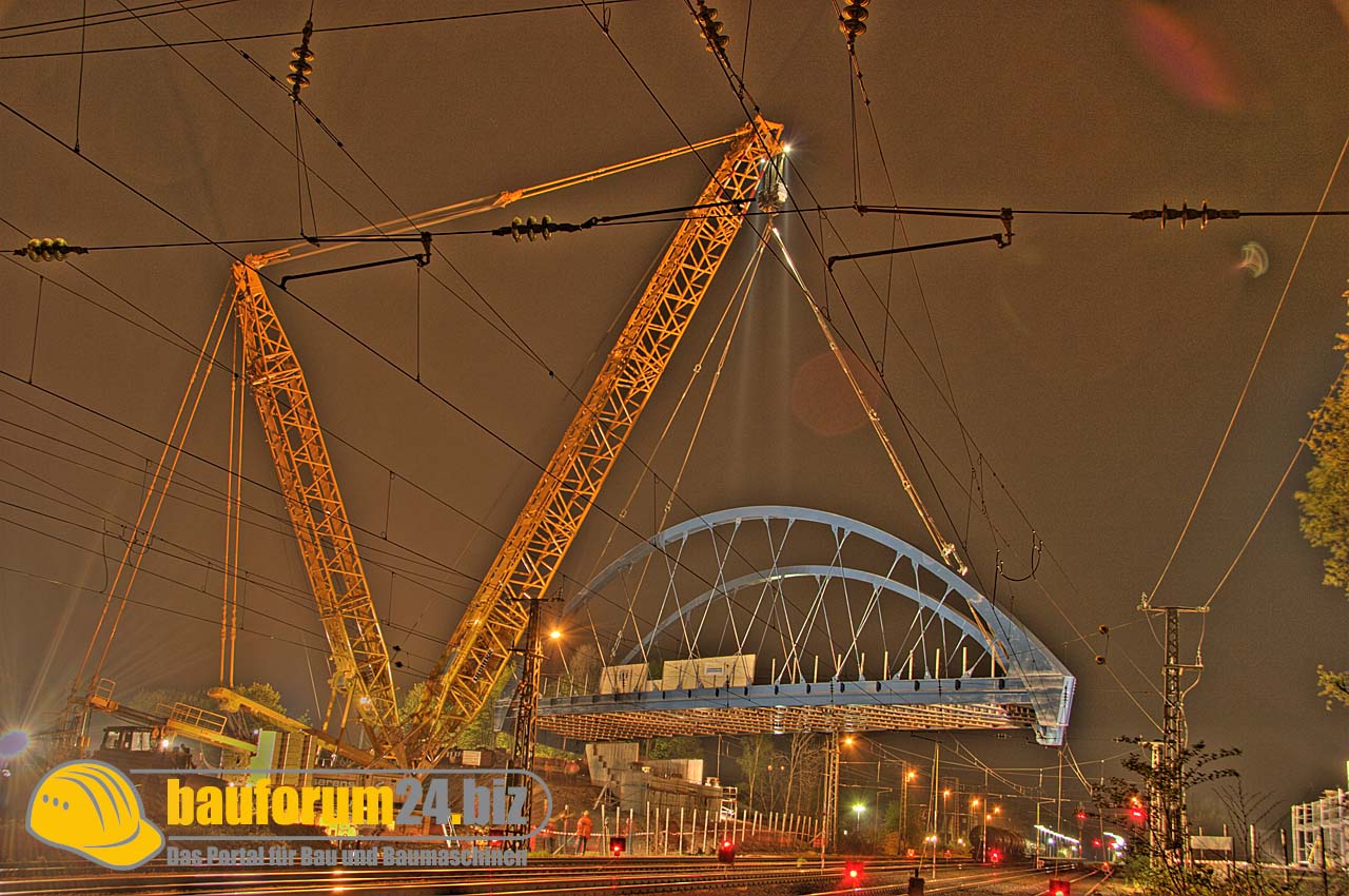

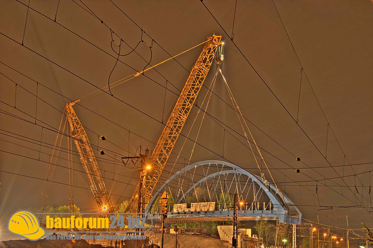

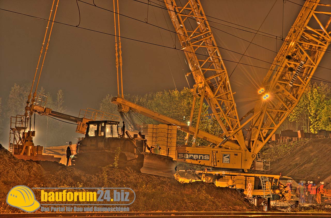

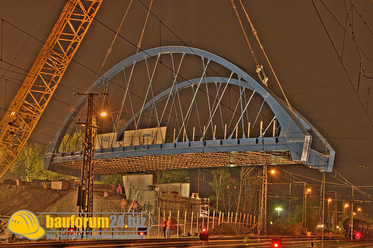

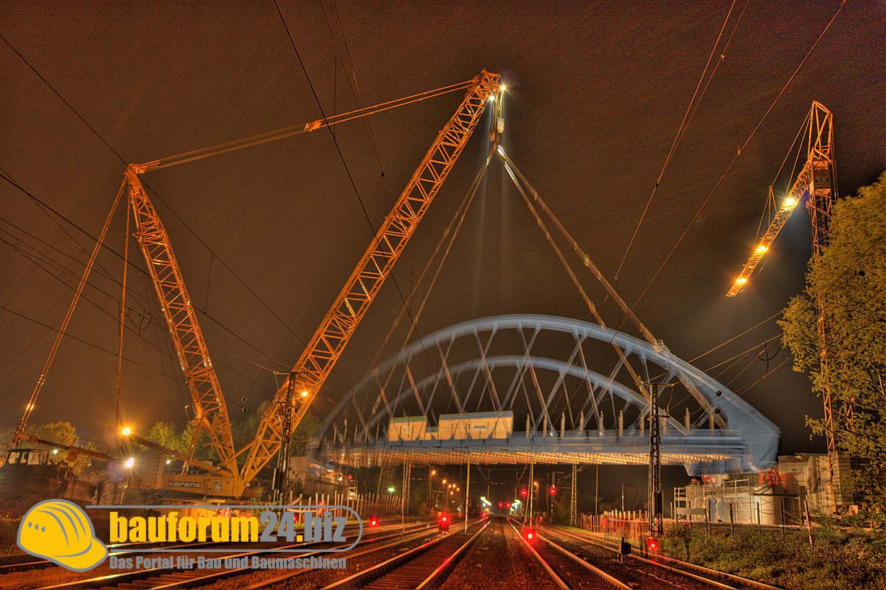

In der Nacht von Samstag auf Sonntag wurde in Salzbergen auf der L39 eine neue Brücke eingehoben.
Die Brücke ist eine Netzwerk-Bogenbrücke mit Stahlverbund-Fahrbahnplatte. Stützweite ist 56,0 m. Die eingehobene Stahlkonstruktion war inklusive der Schalung für die Stahlbeton-Fahrbahnplatte welche eine Dicke von 35 cm aufweisen wird.
Ab 23:45 Uhr war der Zugverkehr gesperrt, ab 00:15 Uhr wurde mit dem Einheben begonnen. Dabei hingen 280 Tonnen am Haken des LR 1750 von Sarens. Anbei einige Fotos des Einsatzes.

Hallo zusammen
Da ich mich auf diesem Gebiet nicht auskenne eine Frage. War dieser Kran wo die Brücke angehoben hat auf Raupen?
Gruss blackcorner
Hallo blackcorner,
jepp, der Sarens-Kran ist auf Raupen! (zumindest bei diesem Einsatz, er kann nämlich als Sockelkran ohne Fahrwerke aufgebaut werden)

Hallo André,
was hast du mit den Bildern gemacht ?
Die Farbwiedergabe wirkt etwas ungewöhnlich. Ich habe heute in einem anderen Forum auch schon Bilder gesehen. Dort fand ich die Farben realistischer.
