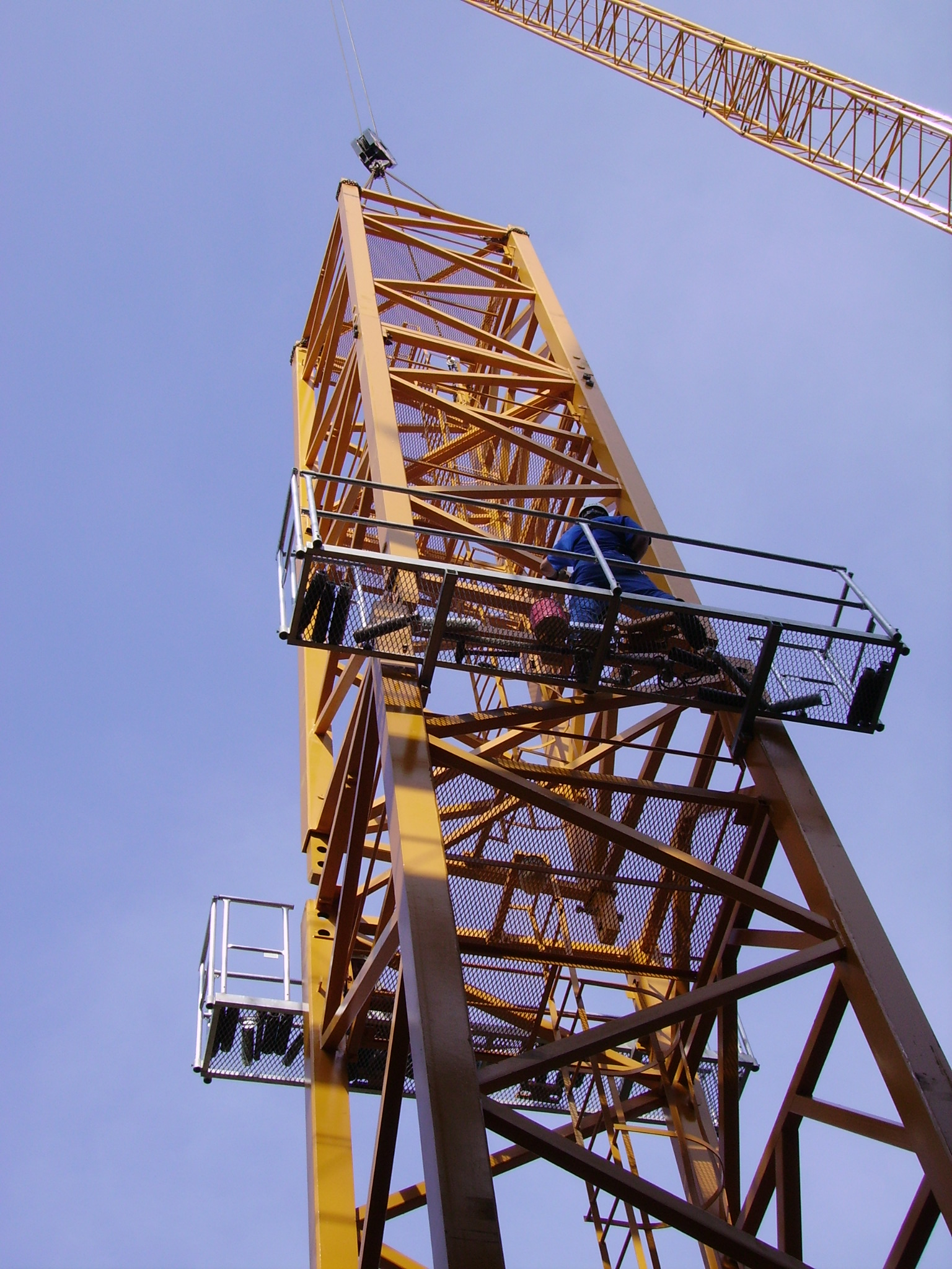

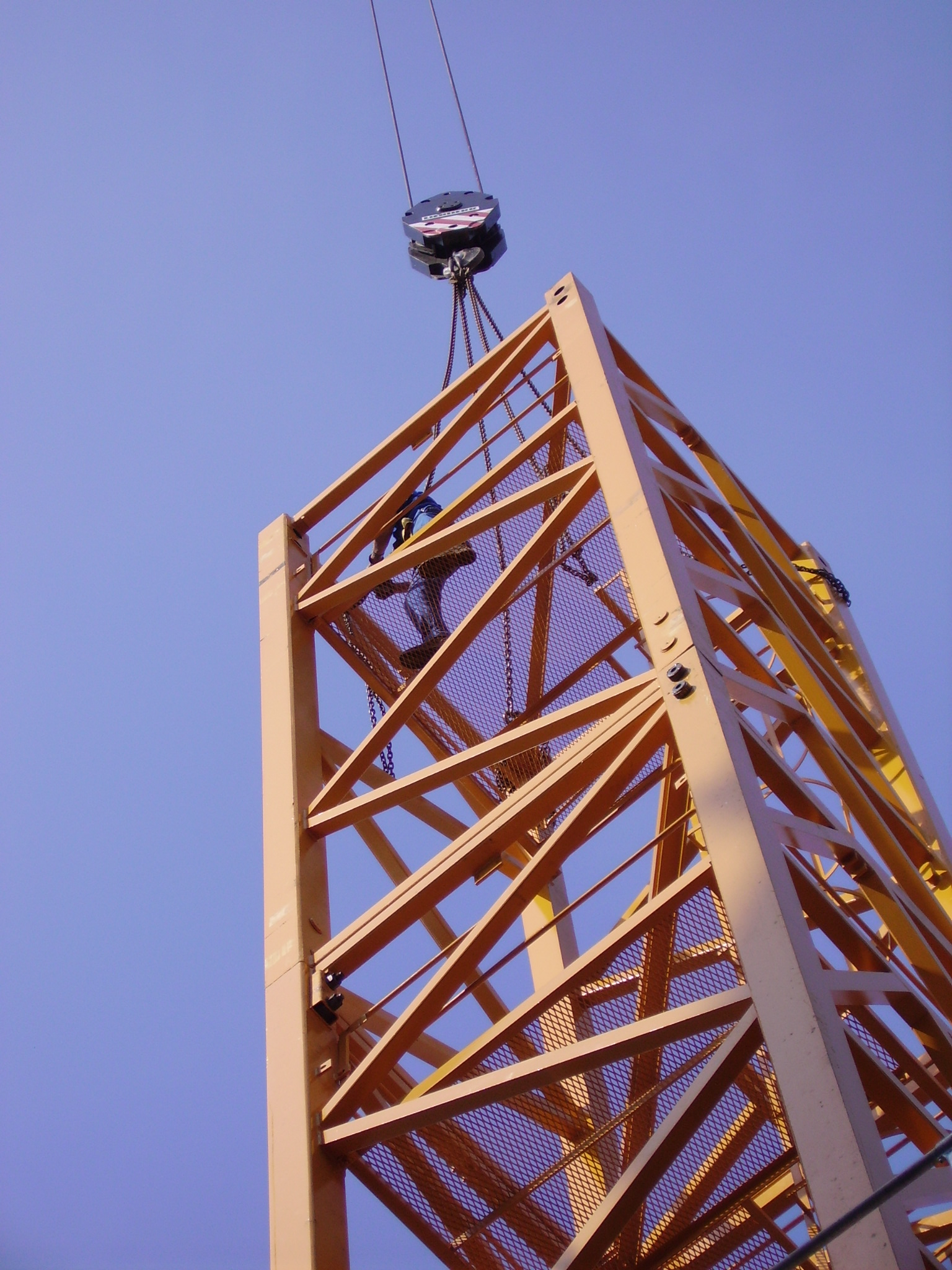

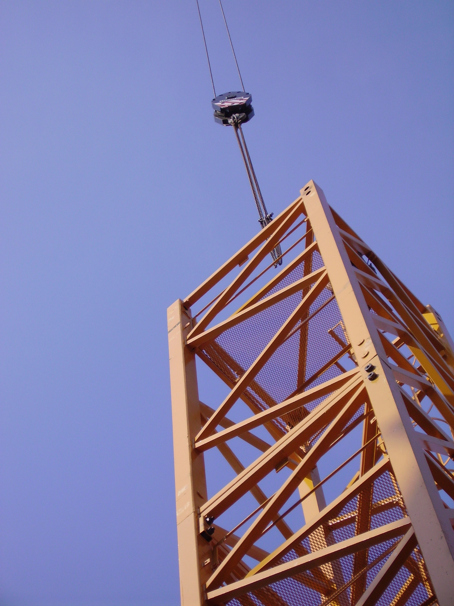

Freed und Philipp sind oben auf dem Turm und fädeln das ganze ein.
Gast blackcorner
Super alles passt. Nun die Bolzen rein, und verschrauben. Gut gemacht Freed, und Philipp klatsch.gif

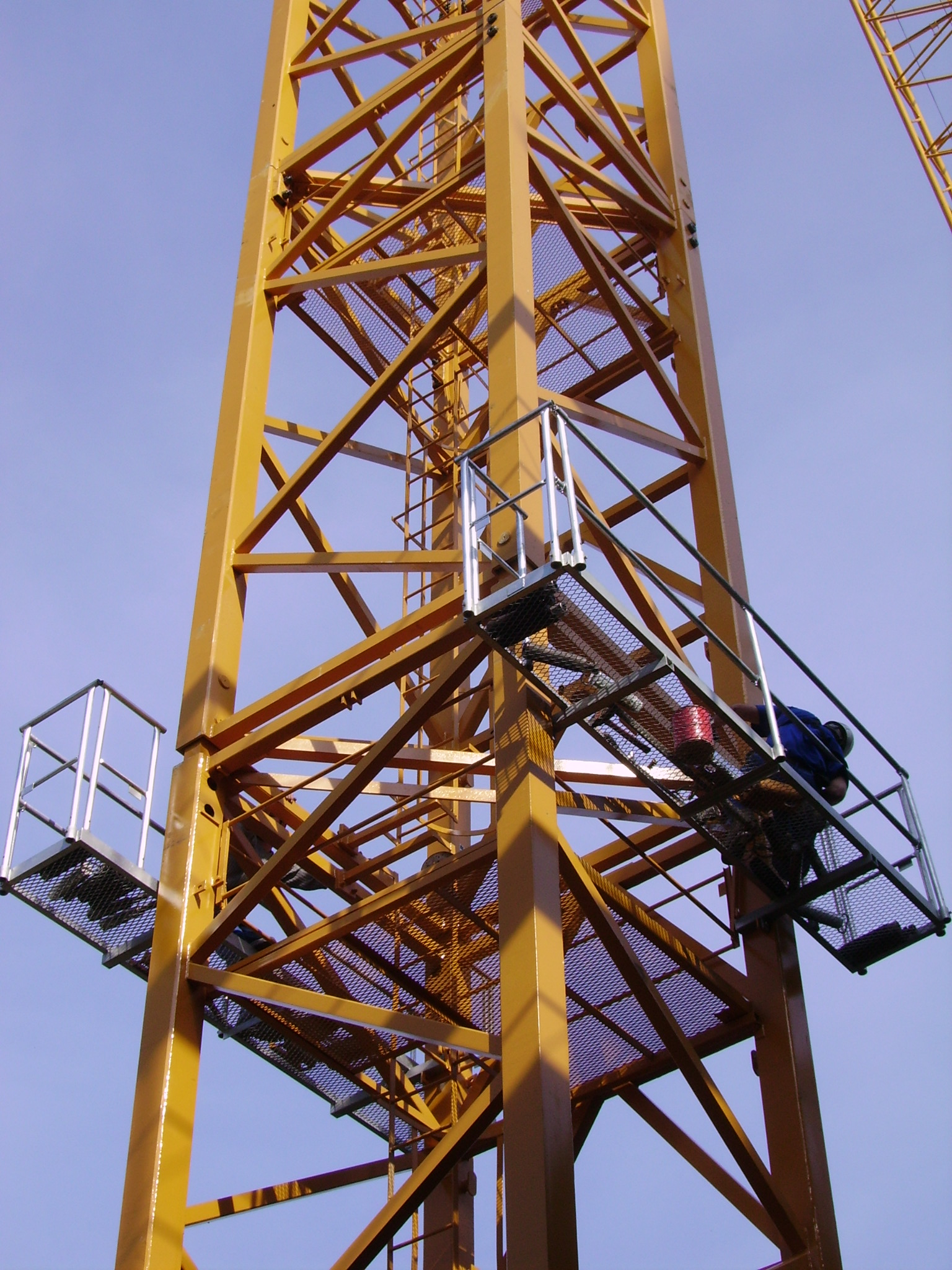

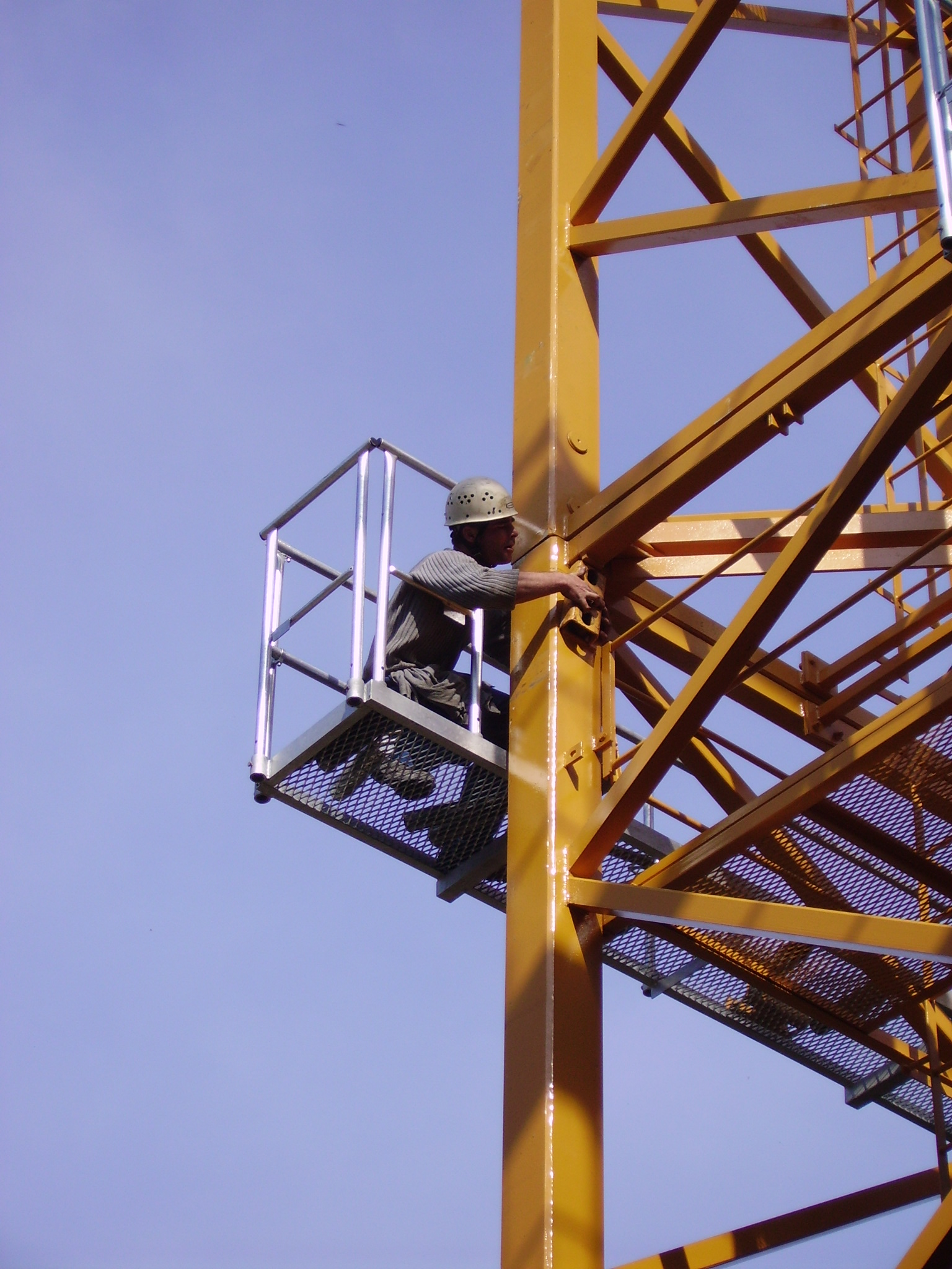

Nun kann Freed oben die Ketten lösen. Der Kran kann das nächste Turmstück bringen. Jetzt kommt das Turmstück mit der Verengung. Um dieses zu montieren braucht es keine seitlichen Montagekörbe, weil die Monteure dies alles vom Zwischenboden aus montieren können, vom 500 HC Turmstück.

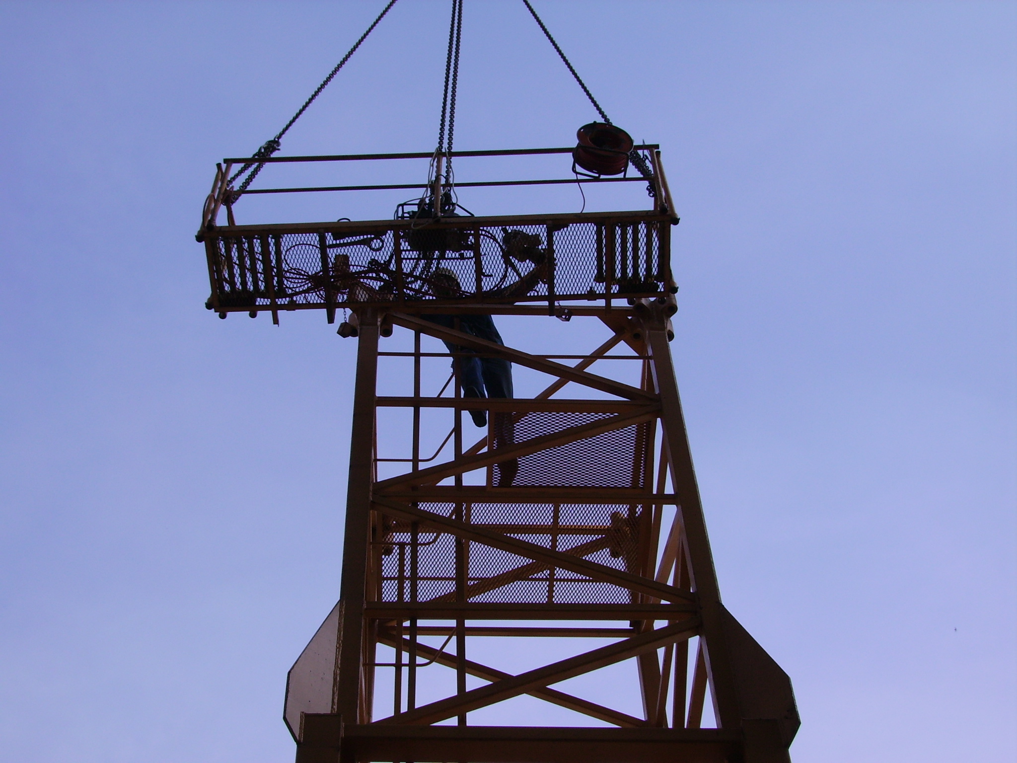

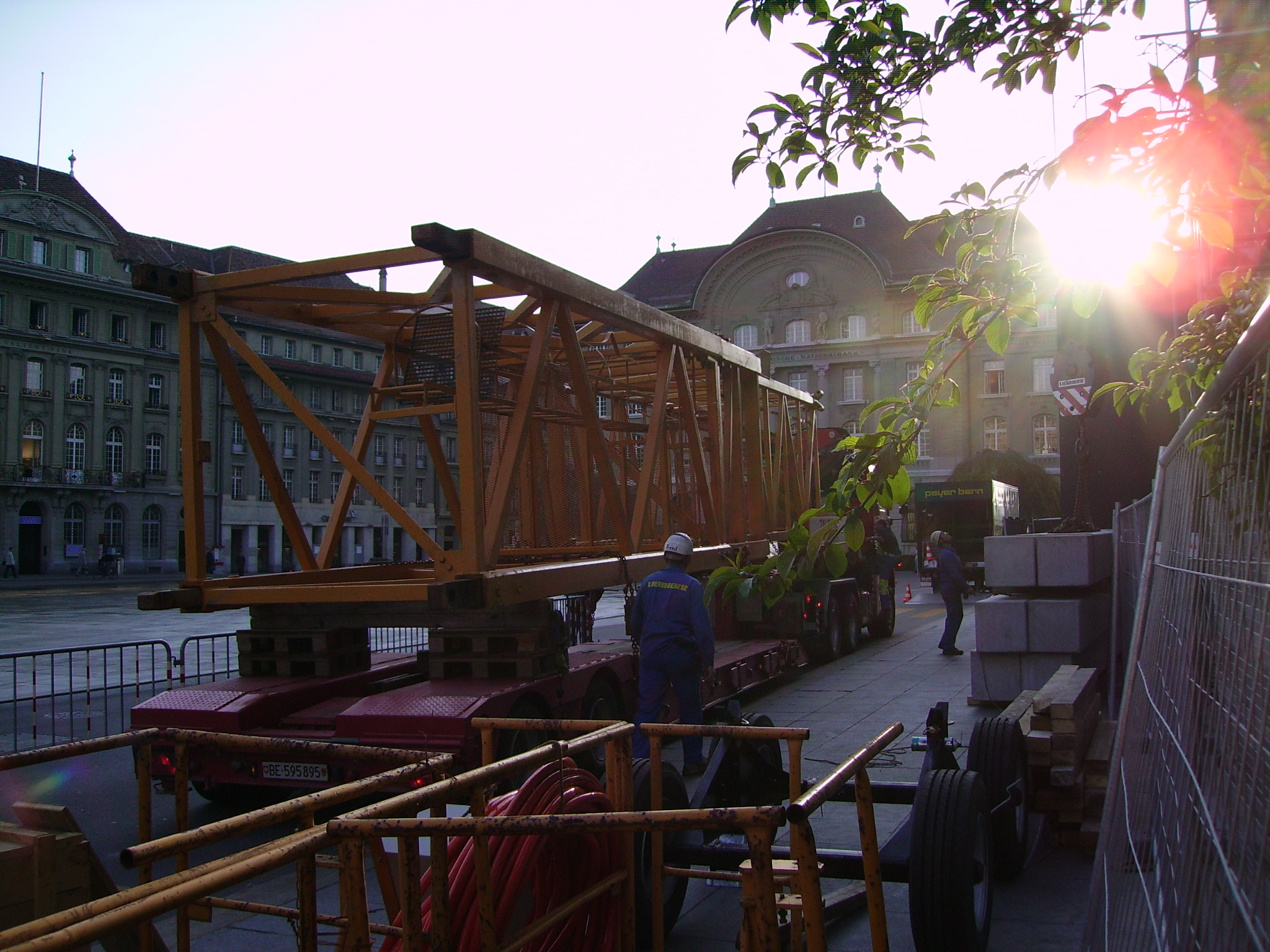

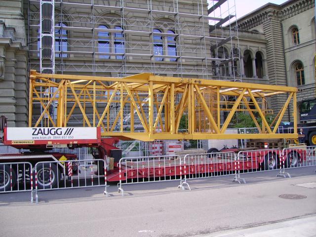

In der Zwischenzeit ist das Turmstück mit der Verjüngung vom: 500 HC zum 256 HC Turm längst eingetroffen.

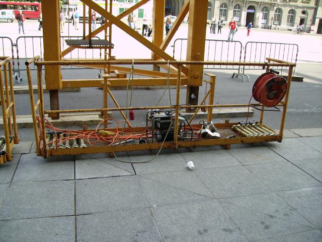

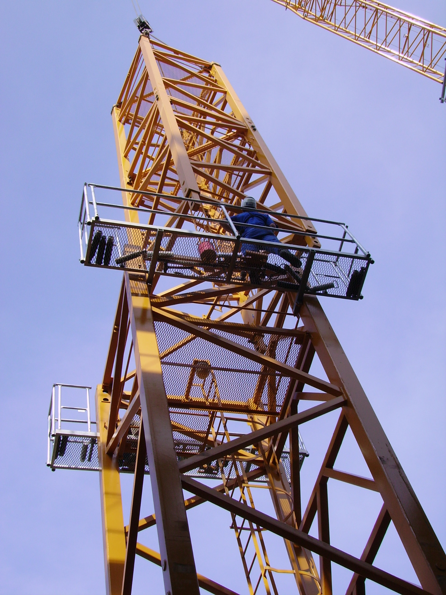

Das Turmstück mit der Verjüngung vom: 500 HC zum 256 HC Turm wurde aufgestellt. Dan mussten die beiden Montagekörbe angebracht werden. Auch alle Schrauben, und das restliche Werkzeug wurde in die Montagekörbe gelegt. Dies wurde alles unten auf dem Montageplatz vorbereitet
