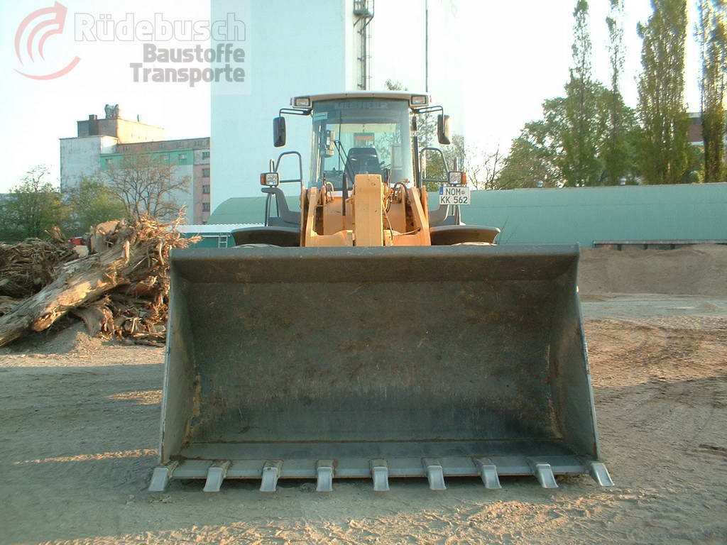

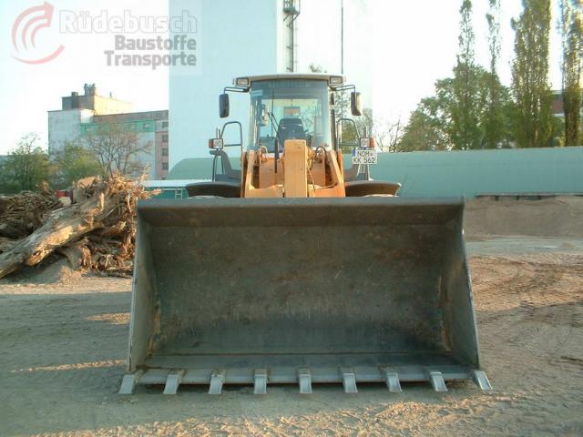

nabend ....
Aber bis auf Fahrerkabine finde ich an dem 564 2plus2 nix nachteiliges :-)
Eher noch Vorteile ......... sagenhaft dieses 2plus 2 system kann ich nur sagen ..........

ok Andre :-)
Also was total krass ist z.B.
Mit dem Cat mußte ich immer mit viel Gas in die Berge fahren um die schaufel mit ~10 tonnen zu füllen ( nicht zu vergessen immer schön mit inchpedal die richtige balance zu halten um die kraft nach vorn in Berg und nicht in den Boden zu hauen ) leider schaltet die waage bei 10,40 tonnen ab :-(
Bei dem 2plus2 system nun (getrennte pumpen für Fahrtrieb und Arbeitsausrüstung )
kannst du quasi mit erhötem Standgas in die Berge fahren und es ist eigentlich kein ende der kraft in sicht :-)
Bei dem Liebherr nun stelle ich eigentlich meinen linken Fuß an die seite weil ich ihn nicht mehr brauche.
Ist natürlich ne ganz schöne umstellung das man nun nicht mehr mit viel gas Arbeiten muß, aber sowas von Geil :-)
Krass ist auch das ich mit dem Liebherr steigungen hochfahre wo der Cat sich inne Hose macht ( leider)
Ich habe quasi so gut wie nie mehr über 1500 Umdrehungen, dabei aber trotzdem rasches und kräftiges Arbeiten.............
Einzige manko ist halt die kleine Fahrerkabine ( verglichen mit Cat ) und die mangelnden Ablagemöglichkeiten ( wiegekarten und Kipppscheinbuch usw. ) aber das soll ja angeblich in der 6er Serie geändert sein :-)
Wir werden sehen..............

so nu ma Butter bei die Fische :-)
SAGENHAFT sage ich nur :-)
Habe extra pparmal nachgerechnet weil ich es nicht glauben konnte ;-)
Habe ihn nun 37 Stunden in Betrieb gehabt und jetzt kommts ............. 505 Ltr. getankt .....
nun rechnet mal ;-)
""""" 13,65 Ltr. """"
Mit dem Cat 966 GII habe ich nen stundenverbrauch von ~ 31 Ltr. gehabt ...........
Wenn nun die 6er Serie wirklich Fahrerhaustechnisch aufgerüstet hat kann ich nur sagen ....... Caterpillar zieht euch warm an :-)
Also ich möchte nicht mehr tauschen .............
Und Volvo kannste auch inne Tonne kloppen ( Hatten den 120E und 150E als Vorführgeräte da )
