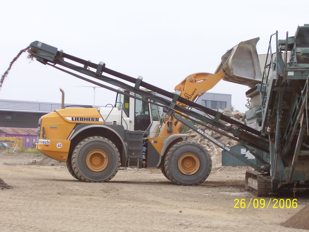

nochma paar bilderchen von meinem schmuckstück ;-)
macht m,it der neuen Kamera noch mehr spaß :-))

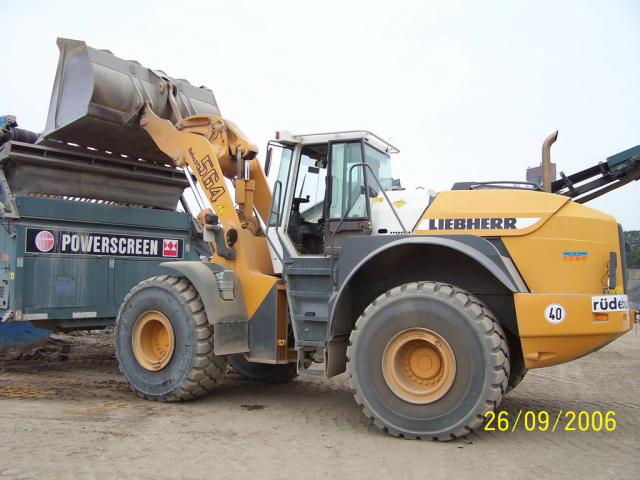

erste große Manko entdeckt gestern .............
Beleuchtung im Dunkeln ist mies :-(
müßen jetzt zusatzscheinwerfer anbauen und die Original Zusatzlichter abklemmen ( oder obere seitenscheibenecke dunkel abkleben)
Die Zusatzscheinwerfer vorn sind schlecht angeordnet leider - Wenn die an sind im Dunkeln, sieht man in den rückspiegeln extrem schlecht weil die vorderen so hell durch die seitenscheibe blenden :-(
man hätte sie gut 10 Zentimeter weiter nach vorne Bauen sollen..............
naja so kommt nen Geräteträger aufs Dach ( bzw. an die Reling von rechts nach links ) und daran dann die Hella Zusatzscheinwerfer ........
HAt da jemand schon erfahrung mit oder wüßte was und woher man den Geräteträger nehmen könnte ? soll ja nicht scheiße aussehen ;-)
