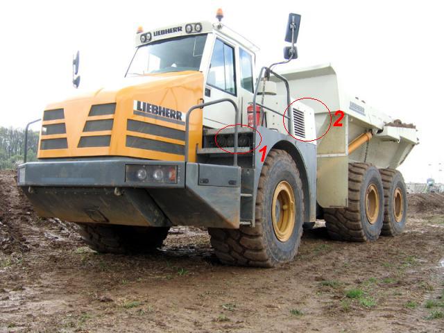

Ich hab da so eine gewisse Vermutung wieso das Design des LH Dumpers sehr klobig wirkt. Wenn jemand nochmals den fotografieren geht so soll er bitte auf ein paar Dinge schauen und die per PN mitteilen
Wo ist der Motor angeordnet , vorne unter der Haube oder unter der Kabine ?
1. Was ist da verbaut ? evtl. Druckpatronen
2. Was befindet sich dort wo die weissen Kühlergitter sind?
Ich könnte fest damit rechnen, dass der Motor unter der Kabine sitzt und vorne unter der Haube sind die riesigen Kühlereinheiten für den hydrostatischen Antrieb. Alles ist so verbaut um die vordere Achse , weil dort die grossen Tanks liegen für mehrere Hundert Liter Hydraulikoel. Beim Knickgelenk sind dann sicher nur Schlauchpakete zu sehen und keine Kardanwelle.

Nun, der Dumper ist hydrostatisch angetrieben. Motor befindet sich vorne unter der Haube; dann wird die durch den Verbrennungsmotor erzeugte Kraft auf eine verstellbare Hochdruckachsialkolbenpumpe übertragen. Die Pumpe ist in einem geschlossenen Kreislauf mit dem Hydromotor verbunden, dieser gibt über ein entsprechendes Getriebe die Kraft an die Räder zum Antrieb weiter.
Mein Eindruck: fährt langsamer an, aber dann kontinuierlich und kräftig. top.gif
