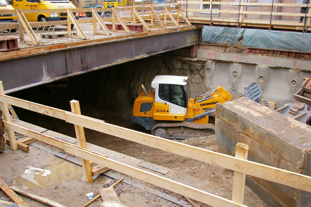

tolle maschine, was ist ihr einsatz in mitten der stadt? das designe der neuen LH maschinen ist absolut genial!
Sie fährt eigentlich den erdaushub aus der Grube aber wurde rausgehoben um umgesetzt zu werden Hier ein Bild wo sie in der Grube ist unter der Teckelwand Erdaushub fährt Gruß Jörg
