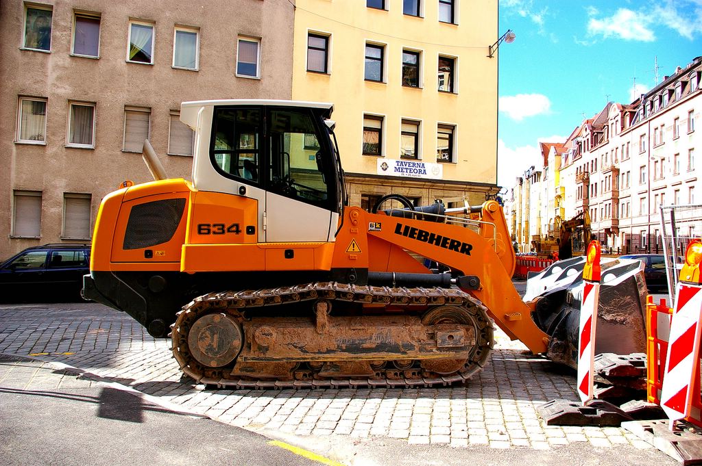

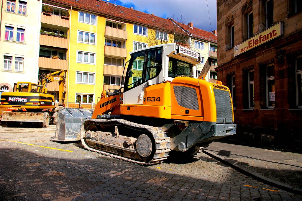

Kann es sein das das Fahrwerk deshalb so kurz ist weil die Maschine einen Heckaufreißer hat?
Bei uns hört man da gegenteiliges, zwar ist Liebherr von den Baggern her etwas ins Hintertreffen gelangt, was Raupen betrifft, ist LH aber unangefochten Marktführer, auch Firmen die Komatsu, Cat, oder New Holland Bagger haben, vertrauen meist auf Raupen von Liebherr, der Hydrostatische Antrieb mache den Unterschied sagen die Raupenfahrer.

Das kurze Fahrwerk ist für den häufigen Richtungswechsel von Vorteil. Und der ist beim Ladebetrieb nunmal gegeben.
Ansonsten kenne ich Liebherr Raupen nur mit zu kurzem Laufwerk sad.gif , Ohne Heckaufreißer oder Kontergewicht sind die (wenigstens die 1er und 2er Serie) alle Kopflastig.
Vieleicht auch ein Verkaufstrick smile.gif So wird der Heckaufreißer oder Kontergewicht bei der Bestellung gleich mitverkauft biggrin.gif
