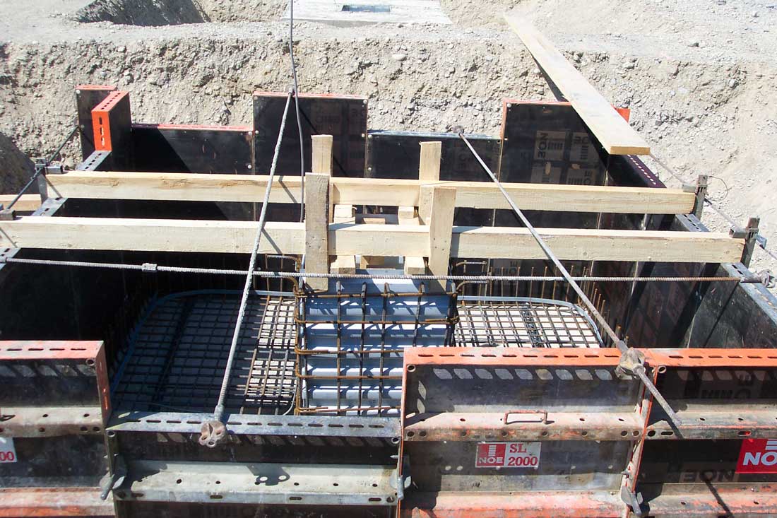

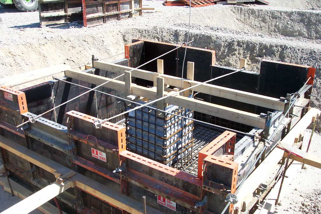

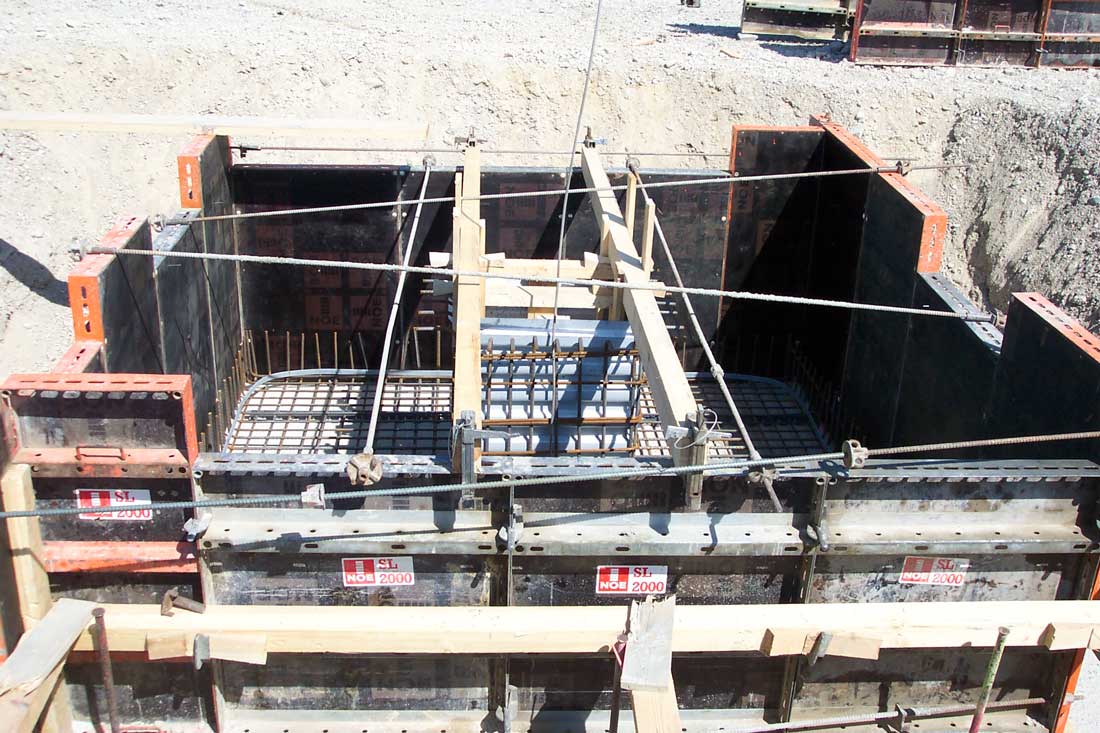

wink.gif der Köcher wird nicht noch extra befestigt

Sehr schöne Detailfotos, Kompliment!
Braucht's auch nicht, da er mit den Kanthölzern - die wiederum mit den Spatzen und Schwuppstangen gehalten werden - gegen Auftrieb gesichert ist. top.gif
