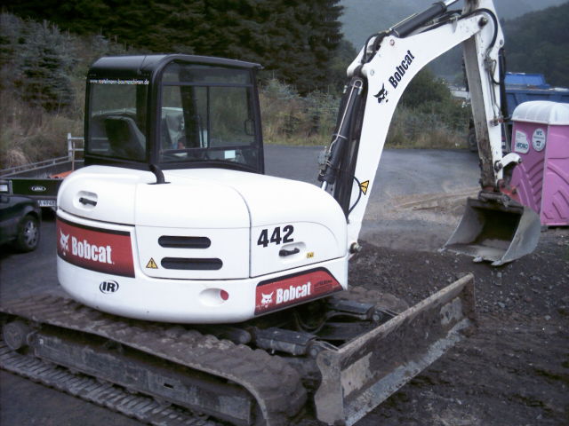

habe heute mal diesen Kleinen hier gefahren.
Wie sind Eure Erfahrungen mit solchen Kurzheckbaggern?
Grüsse,
Thomas
Diese Kurzheckbagger scheinen ja ne neue Mode zu sein. Inhalb des Laufwerkes liegt der Schwenkradius, Amman Yanmar hat diese Bagger glaube ich als erstes gebaut.
Baut Schaeff nicht auch die O&K Minibagger?
So ein Bagger ist sicher nicht schlecht, wenn es eng ist. Aber ich habe festgestellt, das die Standfestigkeit und Hubkraft doch sehr schwach sind. Der Bagger kippt selbst bei diesem kleinen Löffel mit gestrecktem Ausleger zur Seite um.
Ist das bei anderen Herstellern auch so?
Ist eben die Frage was wichtiger ist. Leider hat man anscheinend gar keine Wahl mehr, da fast alle Hersteller auf diese Kurzheckvariante umstellen.
Wie ist Eure Meinung dazu?
Grüsse,
Thomas

in Bezug auf Standfestigkeit und Hubkräfte ist es relativ schwer eine Aussage zu treffen die Objektiv ist.
Wenn man es drauf anlegt dann bringt man jeden Bagger mit gestrecktem Arm und vollem Löffel zum Kippen.
Aber in diesem Fall hat der Bobcat ja auch nen SW dran und das mindert natürlich auch wieder die Standfestigkeit bei vollem Löffel und gestrecktm Arm.
Ich denke das die sogenannten Midi - Bagger genauso gute Standfestigkeit haben wie die "normalen" Kompaktbagger.
Es kommt dann ja auch wieder auf das Material an welches bewegt wird, und da beginnen ja meist die feinen Unterschiede...
Aber die Hersteller bieten doch mittlerweile in der selben Gewichtsklasse einen Kompaktbagger und dazu passend einen Kurzheckbagger an.
So kann der Kunde bestimmen was für seine Arbeistzwecke das beste ist.
Und wenn der Kunde keine Kurzheckbagger gefordert hätte, dann würden diese heute auch nicht auf dem Markt zu finden sein.
Aber auf jedenfall immer noch besser als den Handspaten auszupacken....
