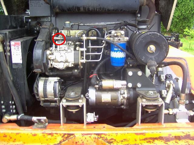

Hallo,wir haben ein Problem mit der Dieselpumpe vom Zeppelin Radlader ZL10B.
Motor ist ein Perkins,die Maschine ist im guten Zustand nur leider verliert die Pumpe direkt am gashebel Dieselkraftstoff.Nun habe ich gehört das es nicht einfach sein soll die Pumpe auseinander zu nehmen,weil sonst die Teile rausfallen könnten die man später nicht mehr zuordnen kann.Sie ist unter Spannung zusammengebaut oder sowas in der art.Weiß da jemand Rat?Weil wir den Lader zur zeit nicht auf Baustellen benutzen können,wäre es super wenn man uns Informationen,Tipps geben könnte.Eine neue Pumpe würde wohl Unsummen an Geld kosten.Vielleicht hat jemand noch eine gute gebrauchte zu verkaufen?
Ich danke im voraus für eure Hilfe/Bemühungen
Mfg Onkel Hotte
Hallo nochmal,ich habe hier noch ein Bild wo man es besser erkennen kann,was ich meine.
An der markierten Stelle ist die Leckage.Vielleicht hat jemand eine Idee.Der Lader wird dringend gebraucht
2006/04/post-492-1145784077.jpg

die Verteilerpumpe von Bosch kannst du abdichten am Gashebel. Ich weiss aber nicht was Perkins anbaut. Normalerweise mit etwas Dieselstinker Wissen müste man es hinbekommen.

Hallo Hotte,
ist das eine BOSCH Verteilerpumpe? Wahrscheinlich leckt der Dichtring der Füllungswelle. Bei BOSCH gab es einmal Technische Unterrichtungen, die Funktion und den ungefähren Aufbau zeigten. Ich würde aber nicht empfehlen, selbst Hand anzulegen.
Falls es wirklich BOSCH ist, gibt es viele Fachwerkstätten, die solche Reparaturen ausführen können. Google doch mal unter BOSCH Einspritzpumpen Service.
