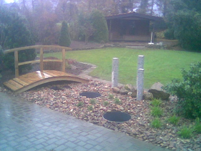

BILD 1: Kiesbett. Fläche wurde mit Vlies ausgelegt und mit Weserkies 16/32 überdeckt. Es wurden drei Plastikkübel als Wasserbecken eingebaut mit einem Durchmesser von 80 cm, in die Wasserpflanzen gesetzt werden. Die Holzbrücke steht auf zwei Betonfudamenten. Zur Auflockerung der Fläche wurden drei Granitpalisaden mit den Maßen 12/12/150 eingebaut. Zusätzlich wurden noch ein paar Findlinge verteilt, und natürlich wurde das Beet mit einzelnen Pflanzen bestückt unter anderm mit Gräsern und Stauden.

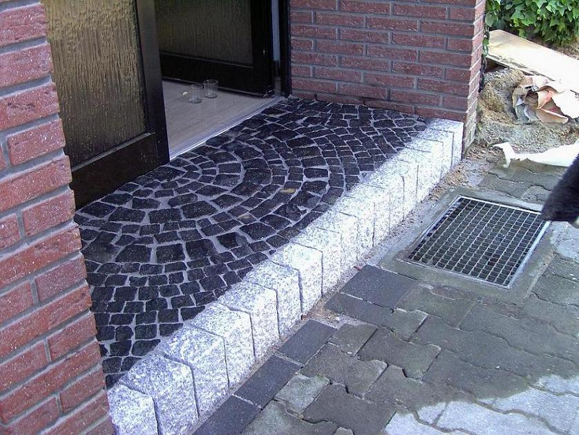

BILD 2: Eingangsstufe. Die alte Stufe aus Beton wurde weggerissen. Der Auftritt wurde mit Granitpalisaden 12/12/30 gebaut. Die Stufenffläche wurde mit Basalt in verschiedenen Größen ausgelegt und mit Pflasterfugenmörtel verfugt. Die Pflasterfläche vor der Stufe wurde im zweiten Bauabschnitt mit 20/20/8 Wasserdurchlässigempflaster in anthrazit verlegt.

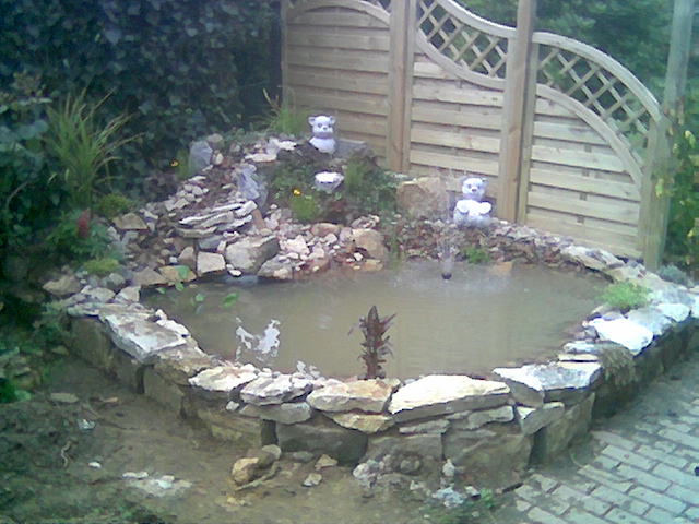

BILD 3: Teichanlage. Die Teichfläche wurde mit Vlies und 1,0 mm PE Folie ausgelegt die Ränder wurden mit Bruchsteinen und Muschelkalkplatten befästigt. Im Hinterteil wurde auf den aufgefüllten Hügel ein Bachlauf gebaut der ebenfalls mit Bruchsteinen gebaut wurde. Und natürlich wurde die ganze sache noch bepflanzt mit Wasser, Sumpfpflanzen und Stauden.

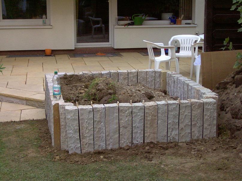

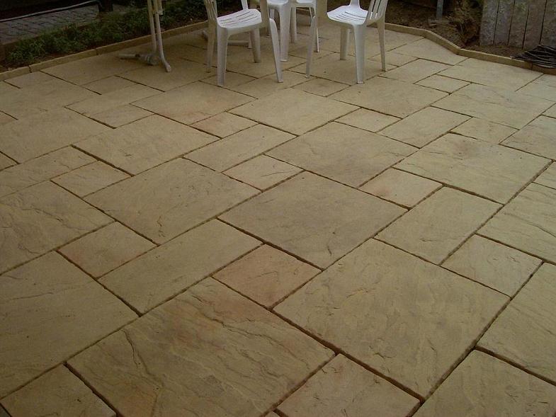

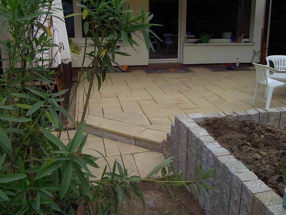

BILD 4,5,6: Terassenanlage mit Hochbeet. Das Hochbeet besteht aus Sandsteinpalisaden 12/12/100. Die Terasse wurde auf Perlkies 2-5 gelegt. der Belag ist eine Betonplattte in Natursteinoptik 3,5 cm stark, in drei Größen (die genauen Größen weiß ich nicht mehr whistling.gif ). Die Fläche wurde nachher noch mit Pflasterfugenmörtel verfugt.
