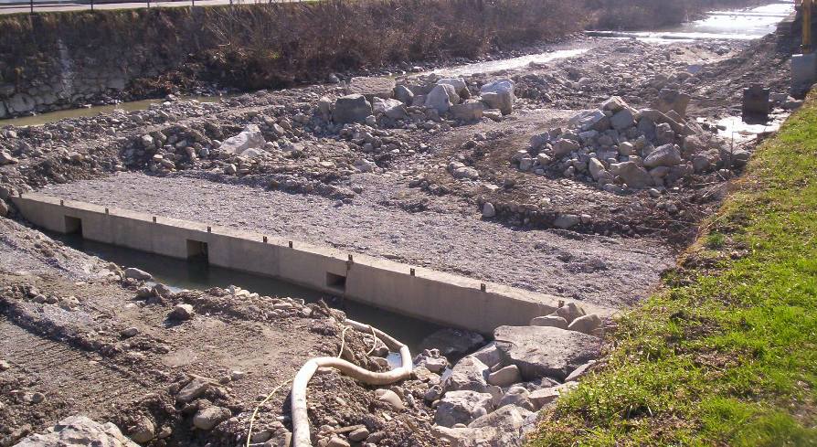

Hier wird das gesamte Gewerk neu aufgebaut, der massive Betonriegel bildet das Rückgrat der Schwelle und verhindert ein verrutschen des zukünftigen Oberbaues, dahinter wird eine Stark verdichtete Kiesschicht aus genau abgestuften Körnungen eingebaut. Ganz links, fließt die Ach.

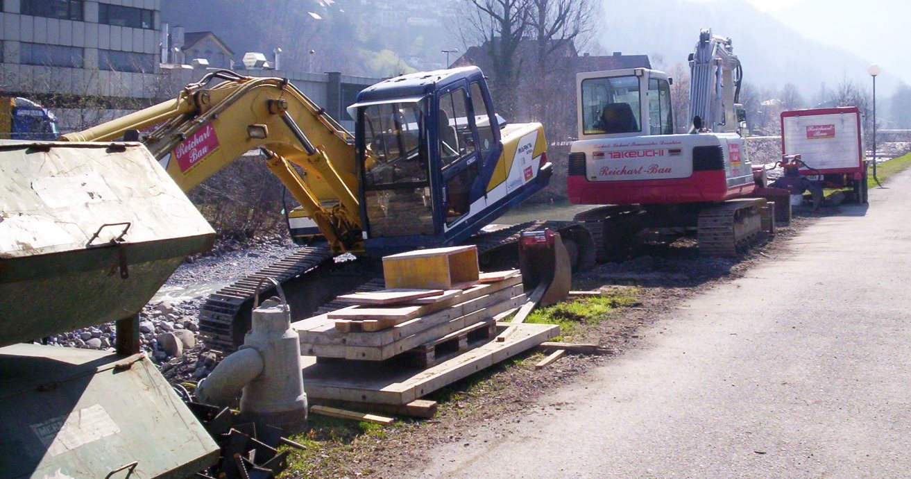

Blick auf die Baustelleneinrichtung. Im Einsatz sind ein Kobelco SK150 sowie ein TB175 Takeuchi mit Powertilt,
Stahlketten und Greifer.

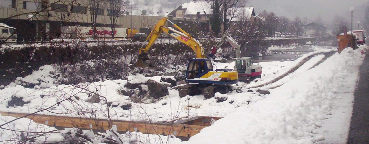

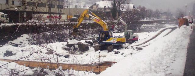

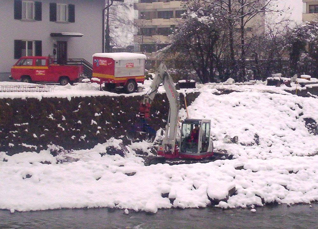

Eine Woche später hatte der Winter die Sache wieder fest im Griff, was die Mitarbeiter der Fa. Reichart aber nicht davon abhalten konnte, an der Schwelle weiterzubauen.
Leider etwas dunklere Bilder, hier sind beide Bagger mit dem Sortieren von Steinen beschäftigt.
Der 175er mit Greifer räumt alle brauchbaren Steine in Richtung SK150

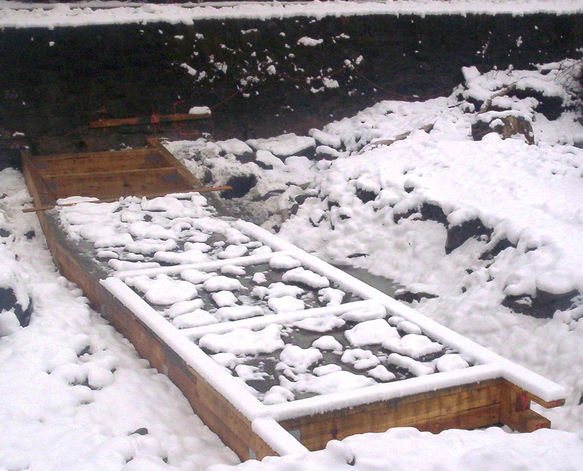

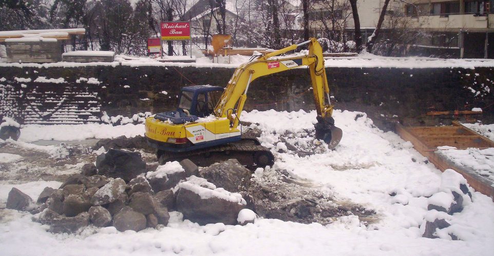

Der Kobelco sucht noch verwertbare Steine unter dem Schnee hervor, hier sieht man die aufgesetzte Holzbinder-Kastenkonstruktion, welche bereits mit einer Steinpflasterung in Betonbett versehen wurde,
(Dazu eignet sich der Greifer des TB 175 ganz hervorragend). Wahnsinn wie schnell der alte Kobelco immer noch läuft.
Detailansicht des Bauwerks.

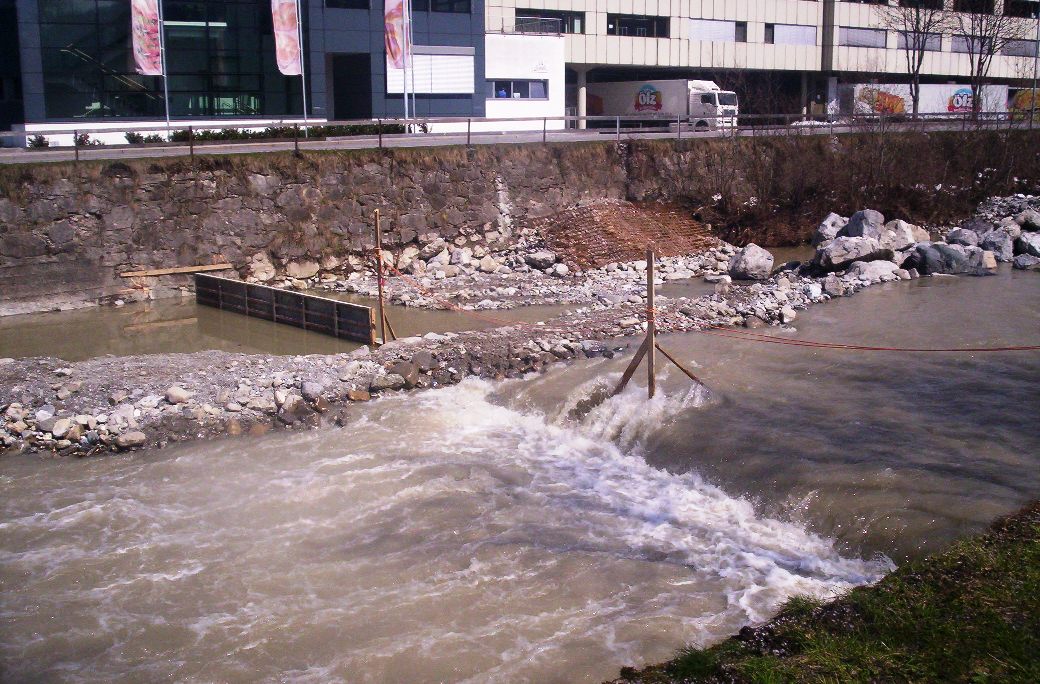

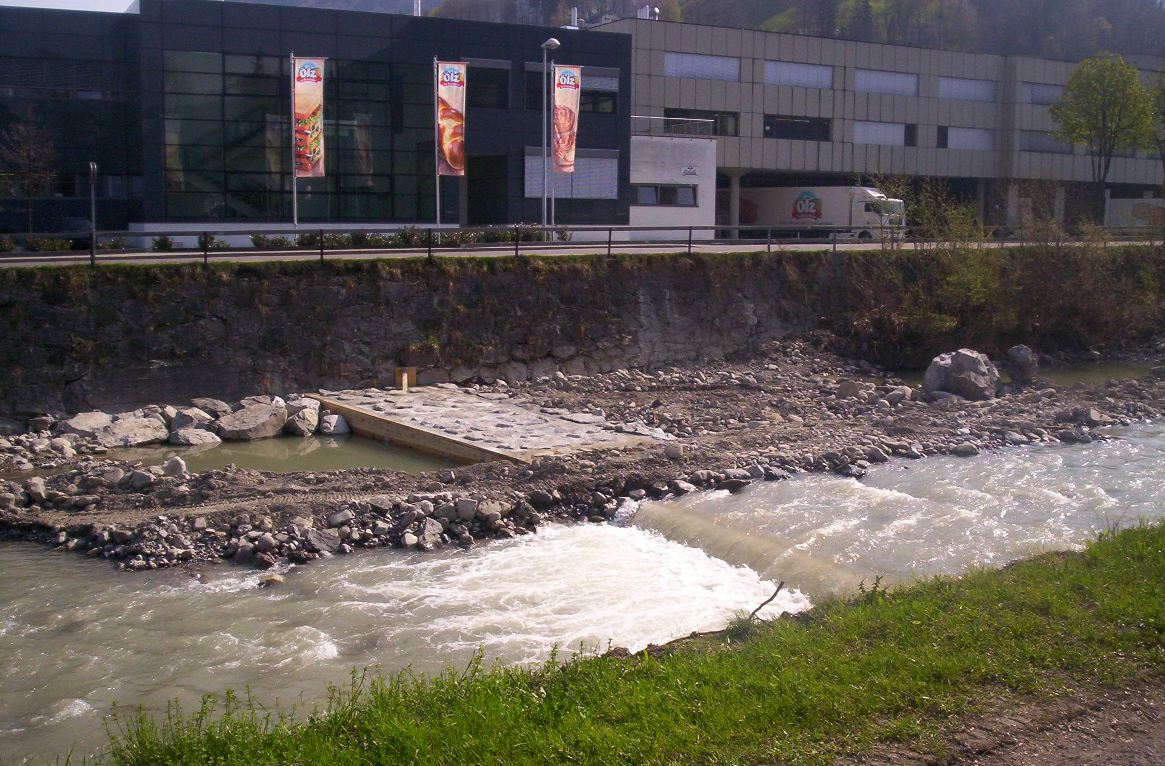

Um die Arbeiten bei Niedrigwasser ausführen zu können, wurde viel Wasser im Staufensee-Speicher im Rappenloch zurückgehalten, nachdem der breitere Teil der Sohlstufe nun fertig ist, wurde noch schnell ein Damm um den zweiten Abschnitt geschüttet, und offensichtlich schon eine Schalung gestellt, der Rest der Kiesrampe wurde zurückgebaut, und die Rampe über die, die Bagger in die Ach gelangen, wurde auch etwas abgespeckt, nun wurden die Schleusen, im Rappenloch aufgemacht, um wieder Platz im Staufensee zu schaffen, daher wurde am Freitag nicht gerarbeitet.

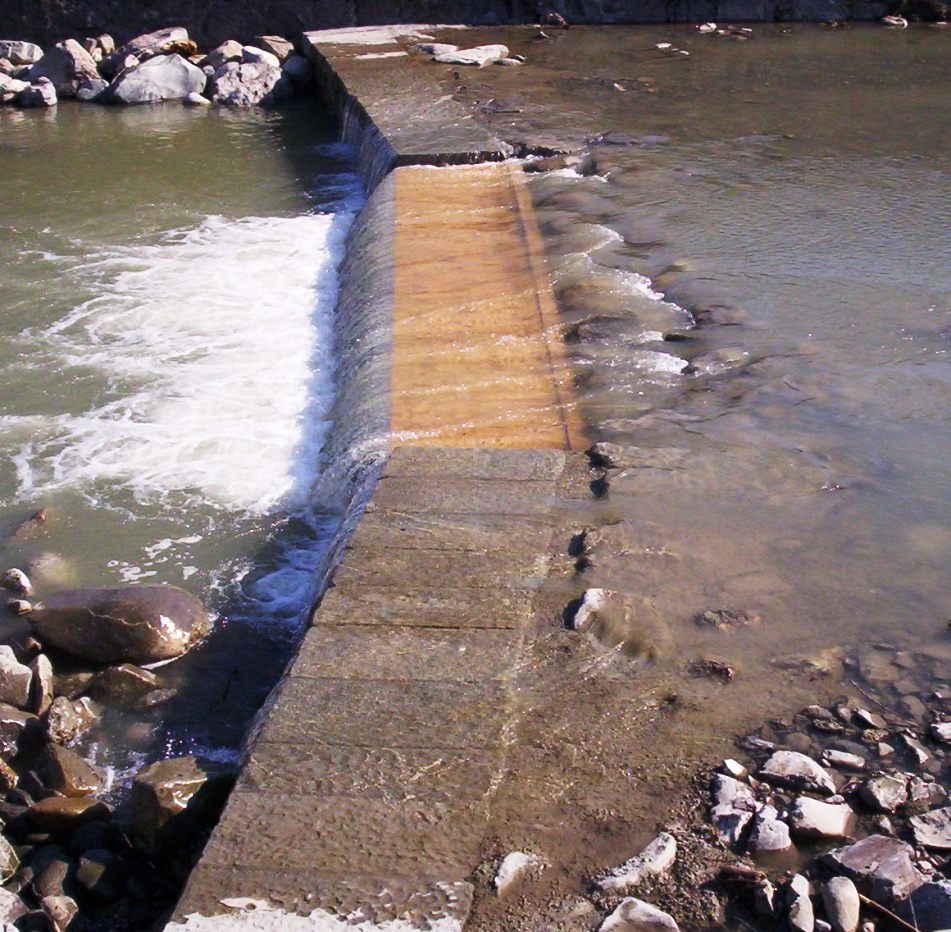

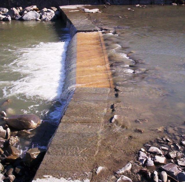

Diese Sohlstufe ist so gut wie fertig, aber wie es aussieht werden noch mehrere Saniert, bzw. Erneuert.

Servus Andreas,
super Beitrag über den Bau von Sohlschwellen top.gif .
Bin selbst auch im Wasserbau tätig, bei uns in Bayern würde sowas heute als "Sohlrampe" mit linearem Absturzgefälle auf vielleicht 10m Länge hergestellt, freilich abhängig von der Absturztiefe. Ohne Beton, nur mit Wasserbausteinen 120-150. Bauen wir seit vielen Jahren, hat sich bei vielen Hochwassern bewährt, und hat halt ohne größere sichtbare Betonflächen ein natürlicheres Erscheinen laugh.gif .
Werden bei Euch alle Abstürze als Sperren gebaut, oder gibts auch Sohlrampen?
