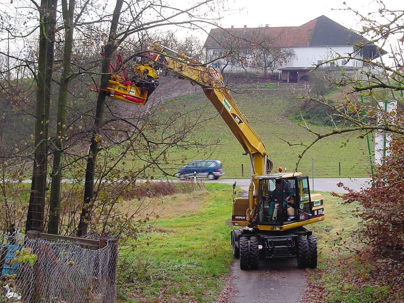

mich würde mal interresieren ob hier jemand einen astschere am mobilbagger einsetzt, vorallem ob es sich gut damit arbeiten lässt und in wieweit es sich damit wirtschaftlich arbeiten lässt.
und noch eine andere frage dazu:
zu welcher Bagger größe würdet ihr raten?
danke und mfg Lucas

Soweit ich das bisher mitbekommen habe funktioniert es wohl gut. Allerdings sind die Preise für so eine Schere nicht von Pappe.
Anbei ein Bild von einem Schnittgriffy von http://hans-habbig.com/ mit engcon Tiltrotator. Der Kunde hat das damals glaube ich alles über Rädlinger bezogen. Wenn ihr euch für so einen Schnippsler interessiert, kann ich Rädlinger mal fragen, ob man den Kunden anrufen kann. Ansonsten hat habbig sicher auch referenzkunden bei denen man mal ausprobieren darf. Darf ich fragen von welcher Firma der Schnippsler auf dem Bild ist?
Grusz, Nils

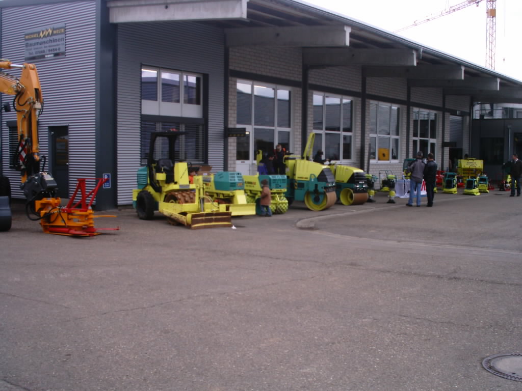

Auf der Hausaustellung von Welte hatten die eine Baumschere an einem A311er montiert. Ich persönlich finde den Bagger etwas zu klein für solche anspruchsvolle Arbeiten... eusa_think.gif

bei uns im lohnunternehmen hatte wir solche astscheren zu einen und zum anderen die grossen 1,50 hohen scheren am bagger angebaut.
als träger geräte sind ein pc75 und nen O&K RH 2,8hd im einsatz.mittlerweile is der O&kK allerdings durch nen takeuchi ersetzt.
mit beiden systemen klappte das hecken auf den stock setzten sehr gut.die bagger waren hatten ein normales stahlkettenlaufwerk waren nur im gelände eingesetzt.auf strassen macht es sinn mit einen mobilbagger zb strassenmeisterei oder so.alles was des schneiden im gelände betrifft geht mit kettenbagger am besten.soweit ich informiert bin fährt der jogi blunk vor seien cat320 auch eine astschere.
was ich allerdings als witzlos und übertieben halte sind diese tiltratoren oder wie des gelumpe heisst.viel zuviele schläuche und kabel die bei solchen arbeiten sicher kaputt gehen.wer des erfunden hat sollte erschossen werden.
die astschrer am sw angebaut das reicht längst aus zum schneiden.
