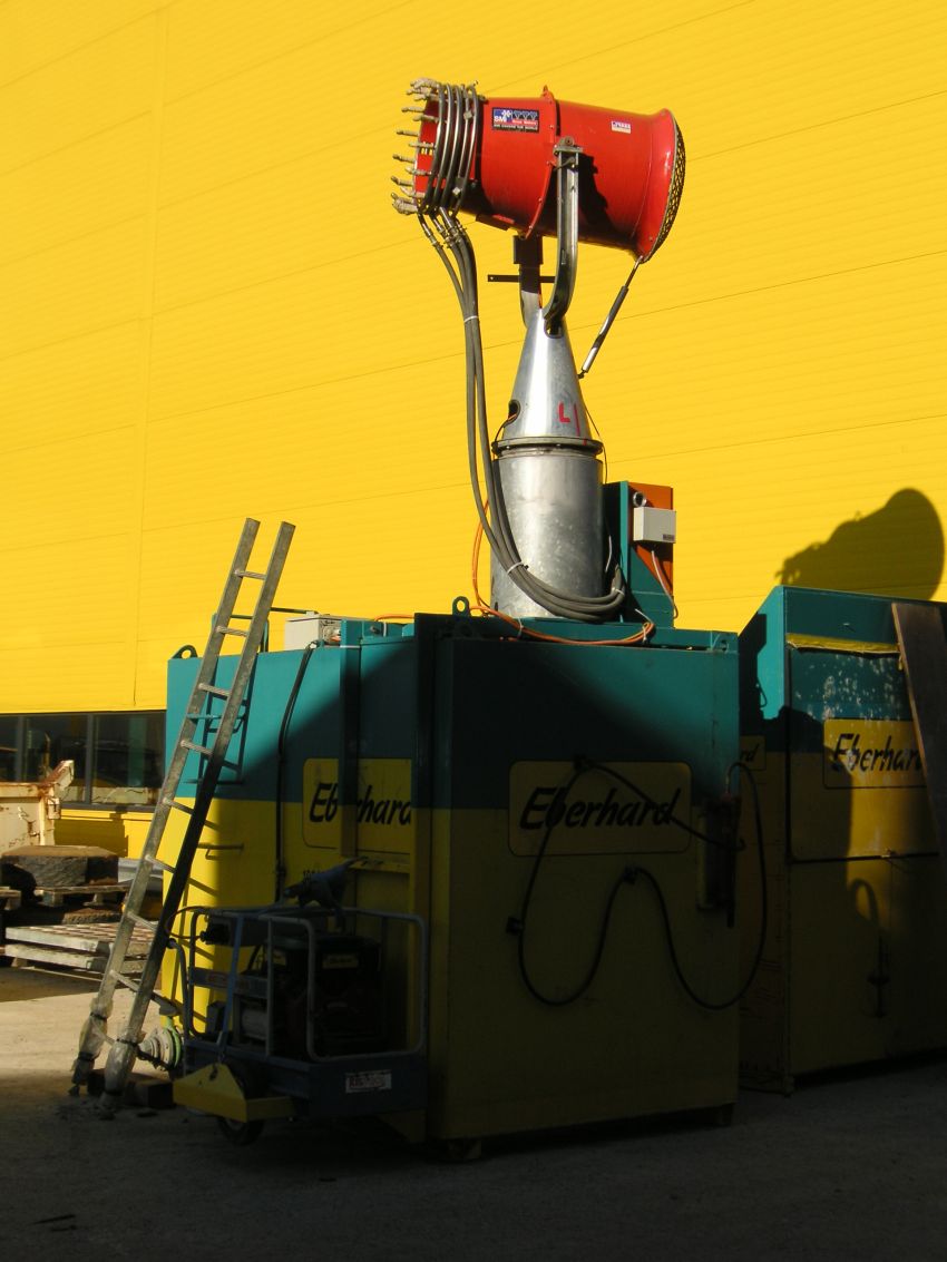

Auch die Firma Eberhard setzt neuerdings auf solche " Wasserkanonen "

Hallo
... es gibt auch im Feuerwehrbereich Ersatz für die von Euch genannten Schneekanonen.Die nennen sich Hochdrucklüfter und sind mit Benzinmotor oder als Elektroausführung zu haben .Es gibt auch welche mit Wasserantrieb (und das Wasser ist ja eh vorhanden)mittels Wasserturbine.
Für den Staubschutz müßen diese nur die Wasserdüsen haben.Bekannte Lüfter Hersteller sind u.a. Tempest und Typhoon.

Früher war der "Wasserschlauchmann" eigentlich auf allen Abbruchbaustellen obligatorisch, selbst dann wenn die "stark staubende Bausubstanz" also vorwiegend Ziegel, nicht einmal so stark im Bauwerk vorhanden war. Heute sieht das ganz anders aus. Mein Ausbildungsbetrieb geht da meist nach Kundenwunsch vor, so ein schneekanonenähnliches Gerät wurde einmal bei Abbrucharbeiten in Lindau (BRD) eingesetzt. Bei einem Abbruch in unmittelbarer Nähe zu einer Hauptstraße, (Gebäude praktisch nur aus gebrannten Ziegeln) haben wir viele Laufmeter Gartenschlauch verlegt, und mit gängigen Sprüh und Bewässerungsartikeln (Marke GARDENA) die ganze Baustelle bewässert. Vom Boden, von den Decken herunter, vom Gebäude-von ÜBERALL.
angetrieben wurde das ganze von einer kleinen Gardena Elektropumpe, die das Wasser aus einem kleinen Bach förderte.
Im allgemeinen kann man aber sagen, dass hier die Tendenz eher dazu geht, es einfach Stauben zu lassen, anstatt viele tausend Liter Wasser zu verspristzen, was meist dafür sorgt, dass die ganze Baustelle zum Himmel stinkt bzw. modert. Oder dass halt wirkich nur dann gesprüht wird, wenn gerade ein großes Teil heruntergefallen ist, und z.B die Sicht des Maschinisten stört. Den Wasserschlauchmann sieht man also eher selten.
Ich denke,es kommt auch immer drauf an wo sich das Bauwerk oder das abzubrechende Bauteil befindet,zum Beispiel in der Innenstadt ist die Staubbekämpfung schon wichtig.Gruß Achim
