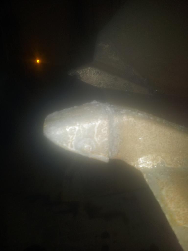

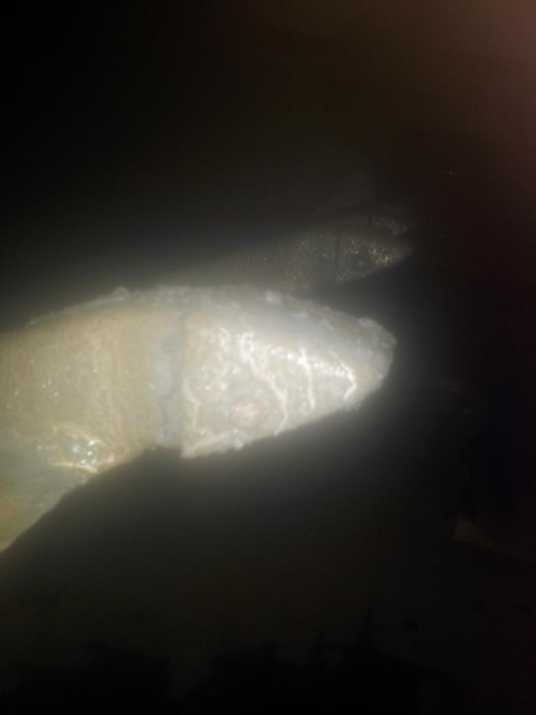

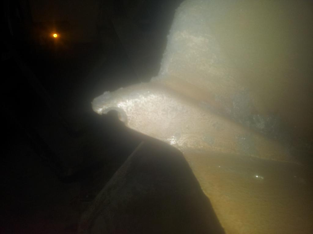

War gerade nochmal an der Firma und habe in dem Zusammenhang auch eben ein zwei Fotos von den betreffenden Zähnen geschoßen... Leider war es dunkel und mein Handy hat nicht gerade die beste Kamera aber vllt kann mir ja trotzdem jemand weiterhelfen: eusa_think.gifeusa_think.gif
Erste Seite ich hoffe man sieht diesen kleinen Kreis wo man den Zahn wohl iwie mit abmachen kann...
Andere Seite...
Da ist der Zahn schon weg:-(
nicht nur der Zahn, auch schon der halbe Zahnhalter. Zahnspitzen brauchst Du hier nicht mehr wechseln, sondern gleich neues Messer und neue Zähne.
Komplettsanierung- kann ich dir echt nur empfehlen. ( Ich lebe ja schließlich davon whistling.gif ) Zumindest Zahnhalter und Zähne neu- aber bei 2.500 Std auf der Uhr macht auch ein neues Messer sicherlich Sinn. Am Ende kostet es sicherlich Geld- aber diese Sachen sind nun mal Verschleißteile.
Positiv wird sein, das du wieder ein sehr gutes Eindringverhalten hast und Somit auch Sprit sparen kannst. Und dass nächste Mal die Zähne eher wechseln.
