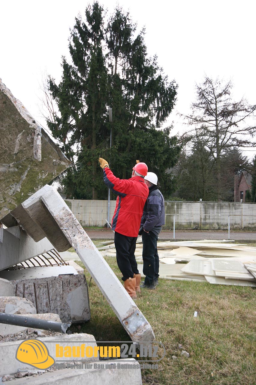

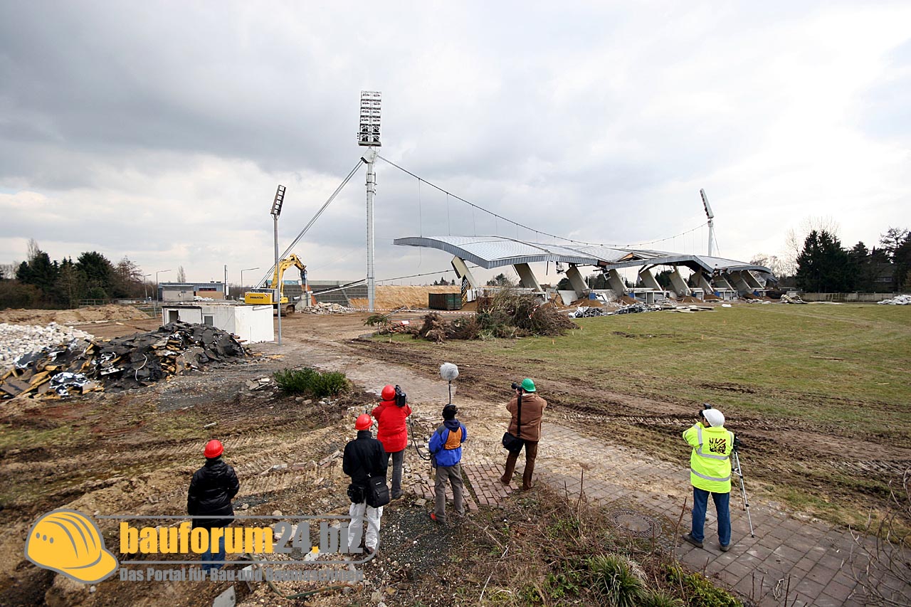

Bestandsaufnahme und taktische Analyse.

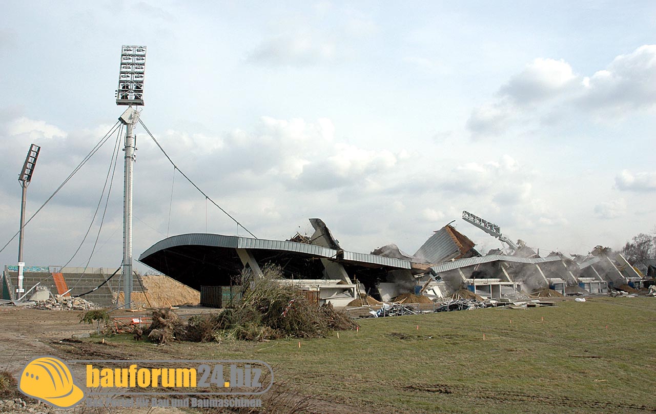

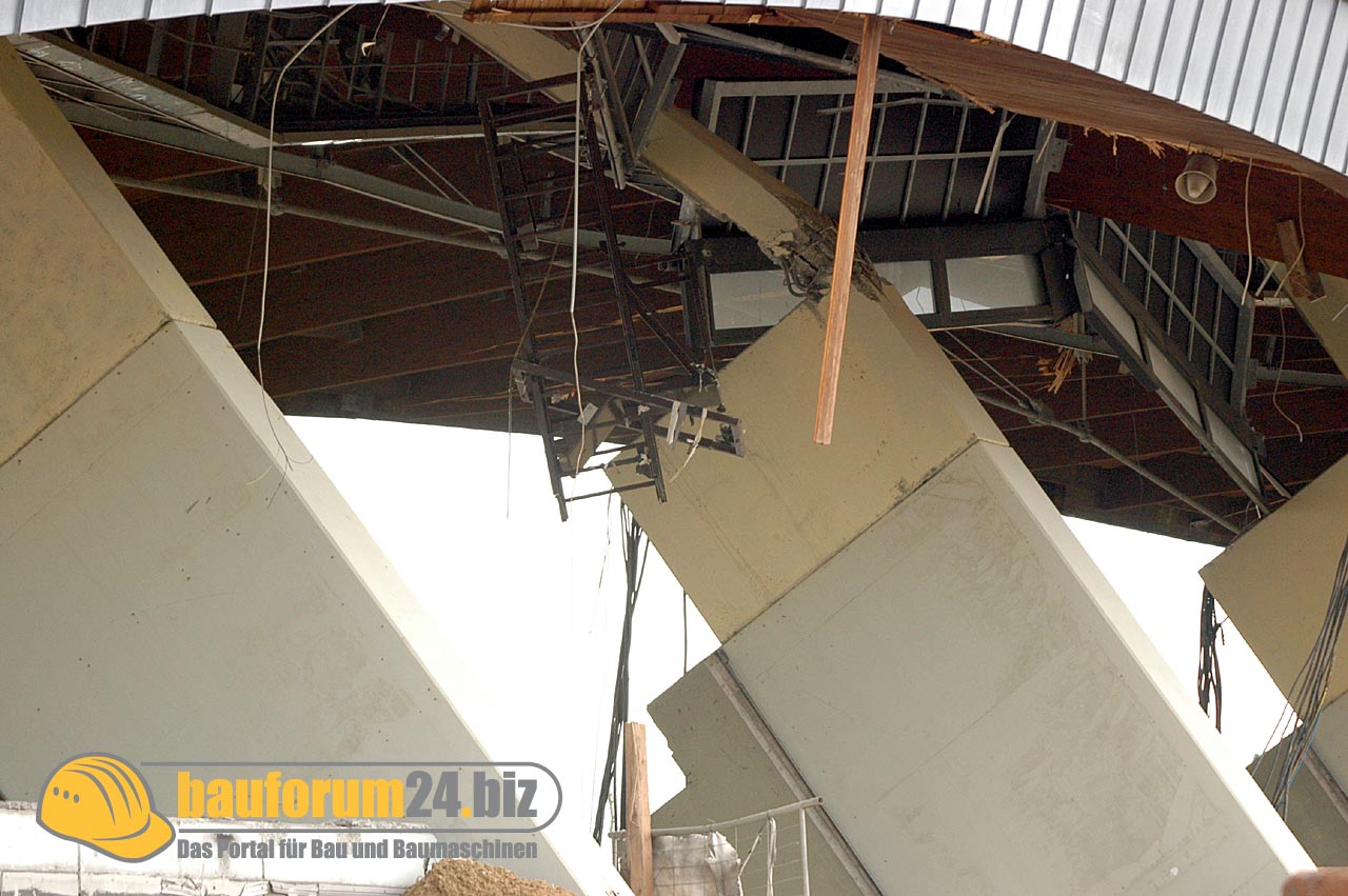

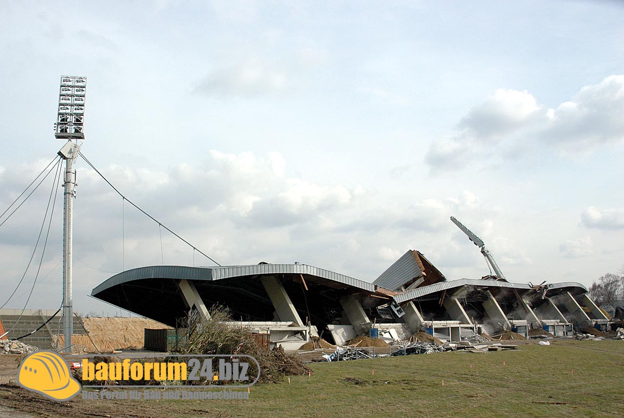

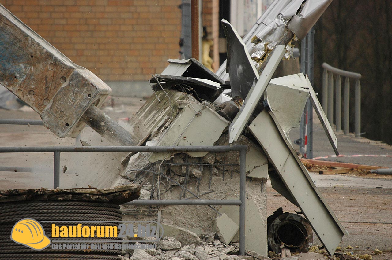

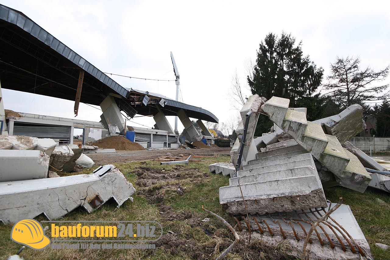

Sprengsachverständiger Walter Werner und Karl Heinz Bühring diskutieren die weitere Vorgehensweise. Offensichtlich unterschätzte man die massive Bewehrung der Mastfundamente. Die Wirkung des Sprengstoffs reichte nicht aus.

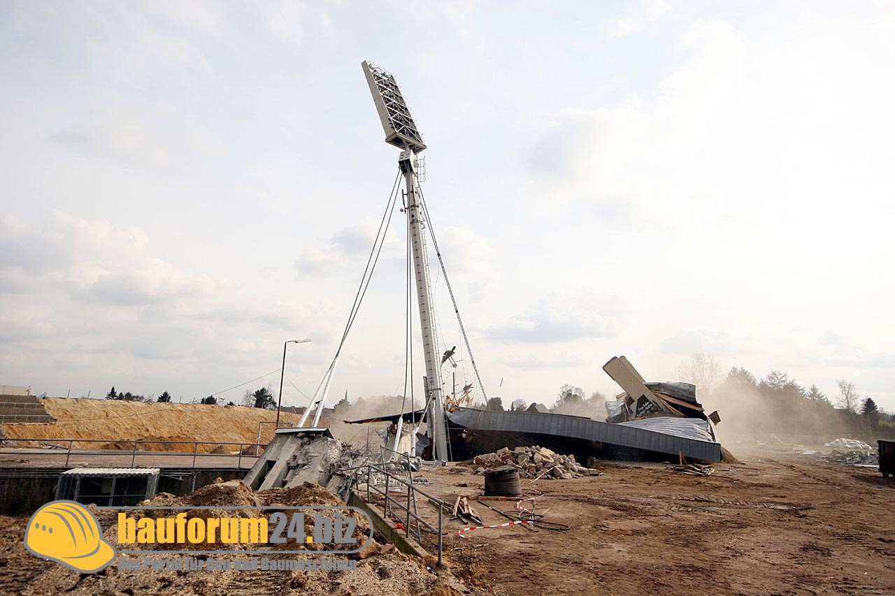

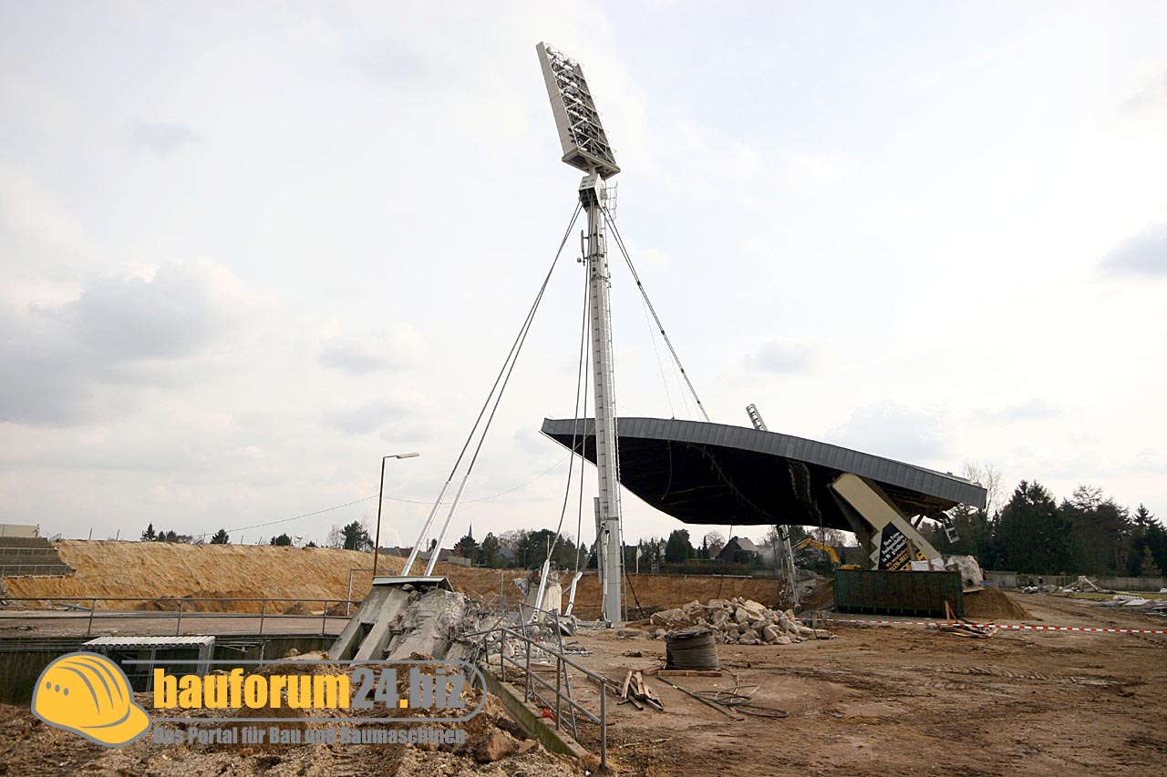

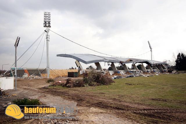

Die 800 Tonnen Dachkonstruktion hängt nun allein in den Tragseilen. Nun soll durch wegstemmen der Tragseilfundamente das Vorhaben zu Ende geführt werden. Der Bökelberg geht in die Nachspielzeit.

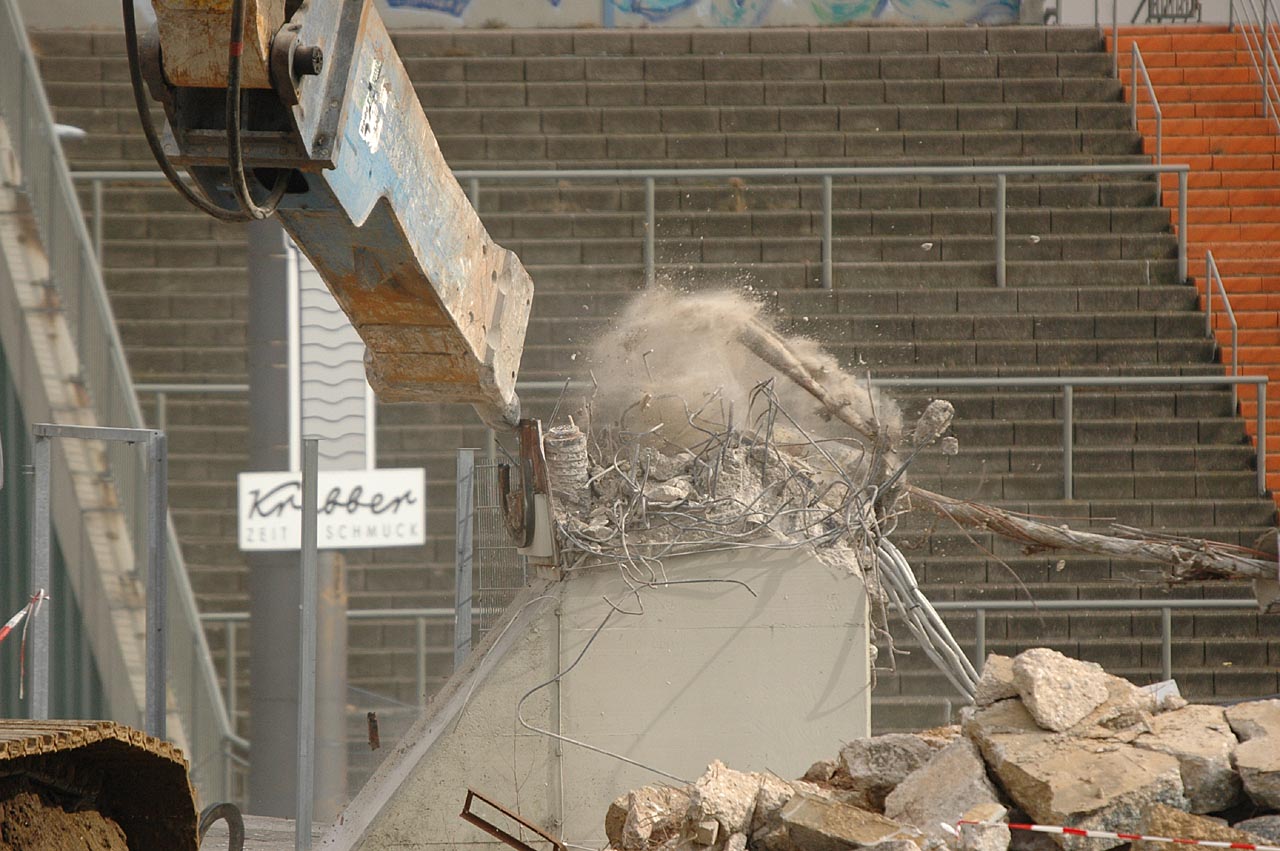

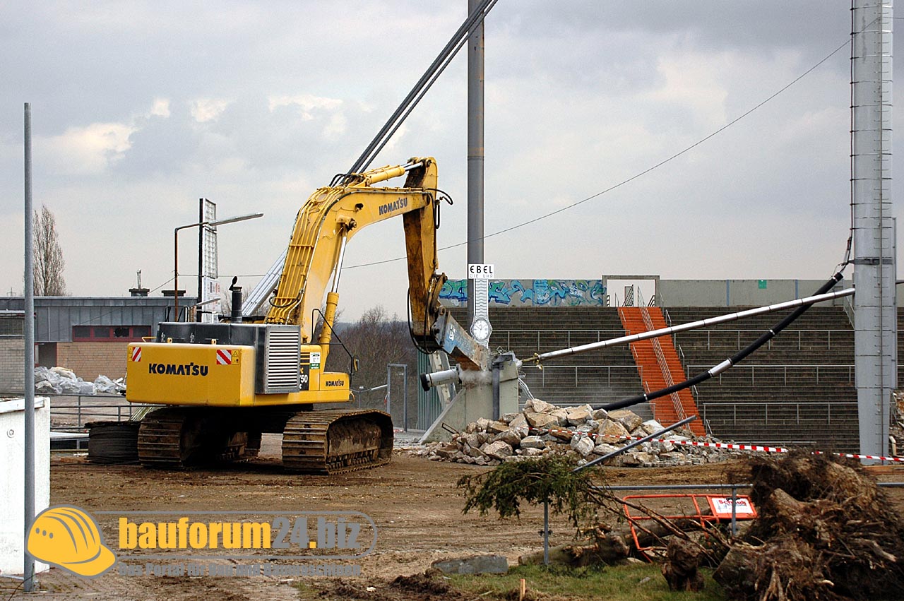

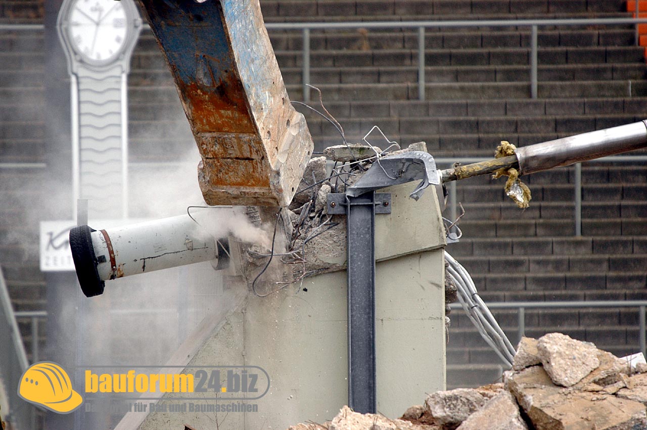

Ein Bagger mit 7-to Hammer bricht die Fundamente. Jedes mal wenn sich eines der unter Spannung stehenden Tragseile löst, wackeln die Masten. Gespannt warten alle auf den finalen Fall. Aus Sicherheitsgründen entscheiden sich die Verantwortlichen nach einiger Zeit die Tragseile auf der anderen Seite wegzustemmen damit die Fallrichtung definitiv in den Innenraum geht. Mittlerweile haben sich viele Schaulustige rund um das Stadion eingefunden - Die Nachricht vom standhaften Mythos hat schnell die Runde gemacht.
Einzig das monotone Hämmern des Baggers bricht die gespannte Stille. In jeder Sekunde kann das Dach einstürzen...

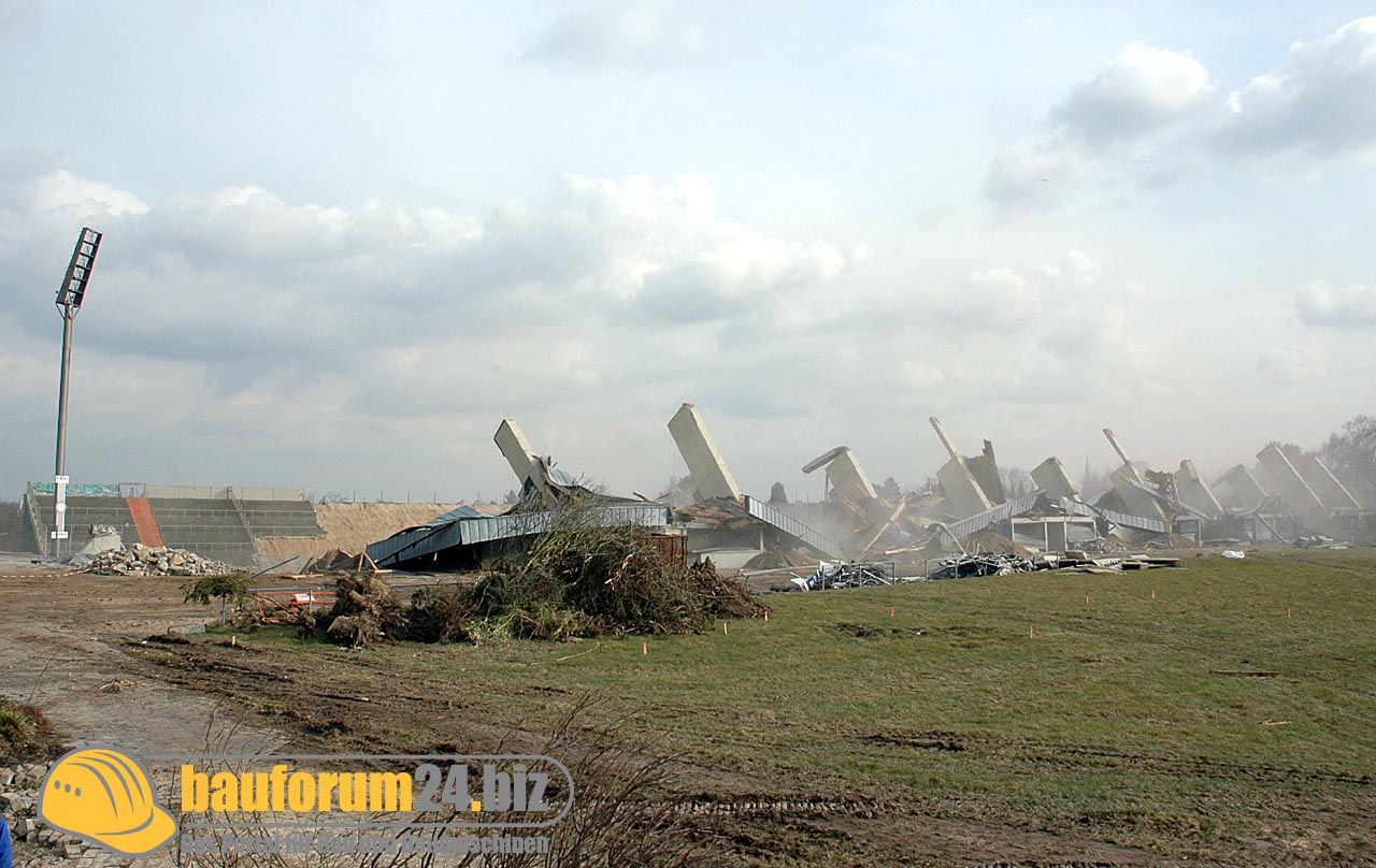

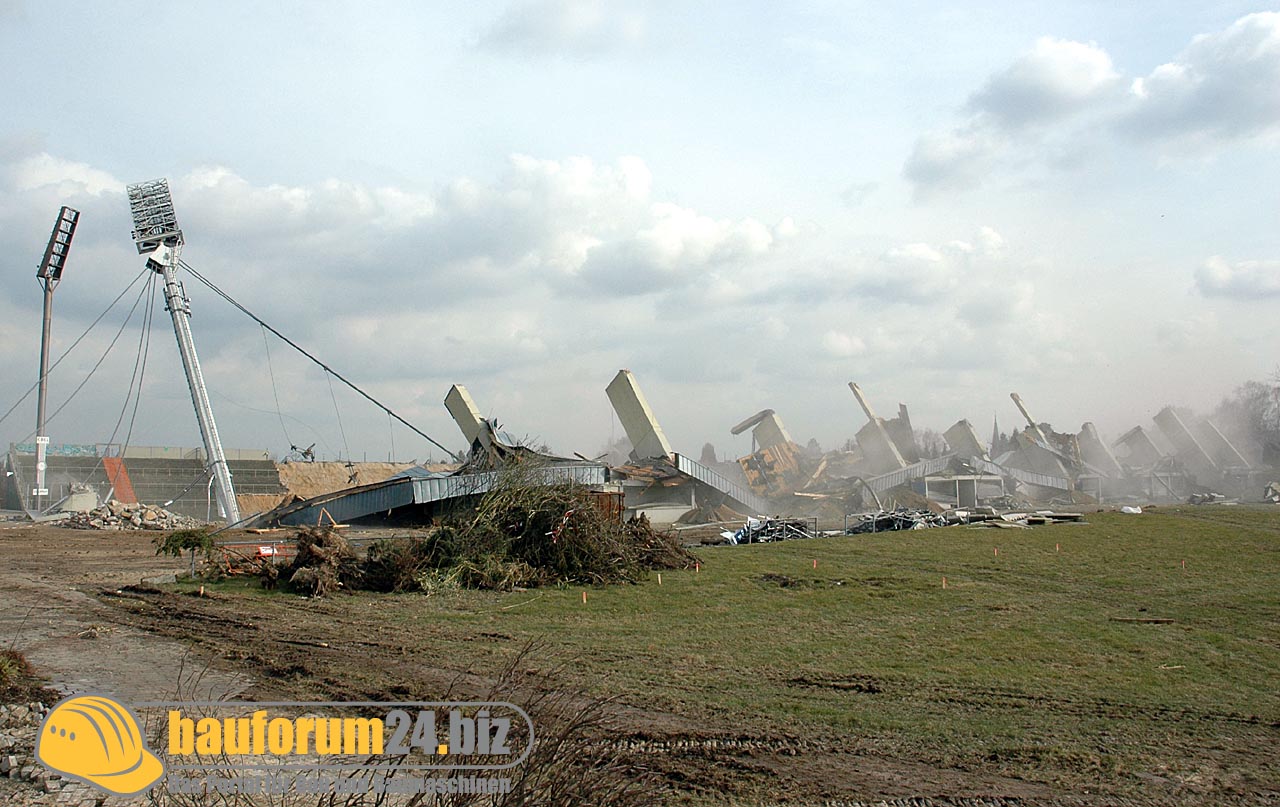

15:22 Uhr - das Dach fällt zusammen, dann fällt auch der Masten.
