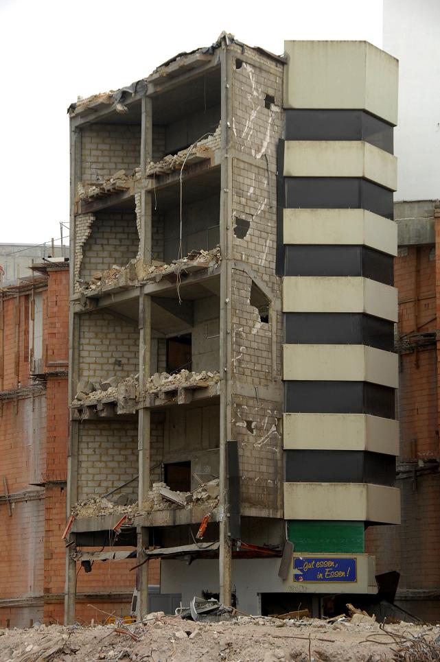

Hier nun Fotos vom Freitag dem 30.5.
Zuerst vom Treppenhaus, wo heute Sägearbeiten stattgefunden haben.

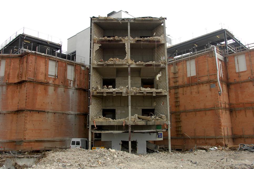

Hier kann man gut erkennen, wie "eingebettet" das Treppenhaus zwischen dem Neubau im Hintergrund steht.

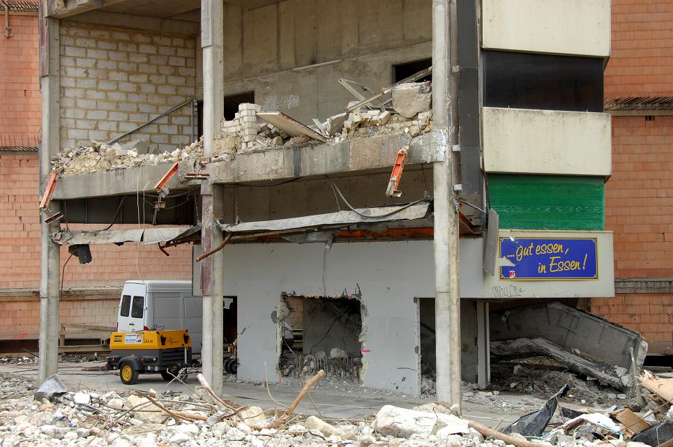

Hier das Erdgeschoss vom Treppenhaus-Turm.
Die drei vorderen Stützen werden gesprengt. Ebenso die dahinter sich befindene schmale weisse Wand, die in der Mitte schon vorgeschwächt wurde.
Die dahinter liegende dicke Wand wurde heute mit Hilfe einer Säge schräg angesägt, um ein Kippen des Turmes zu ermöglichen.

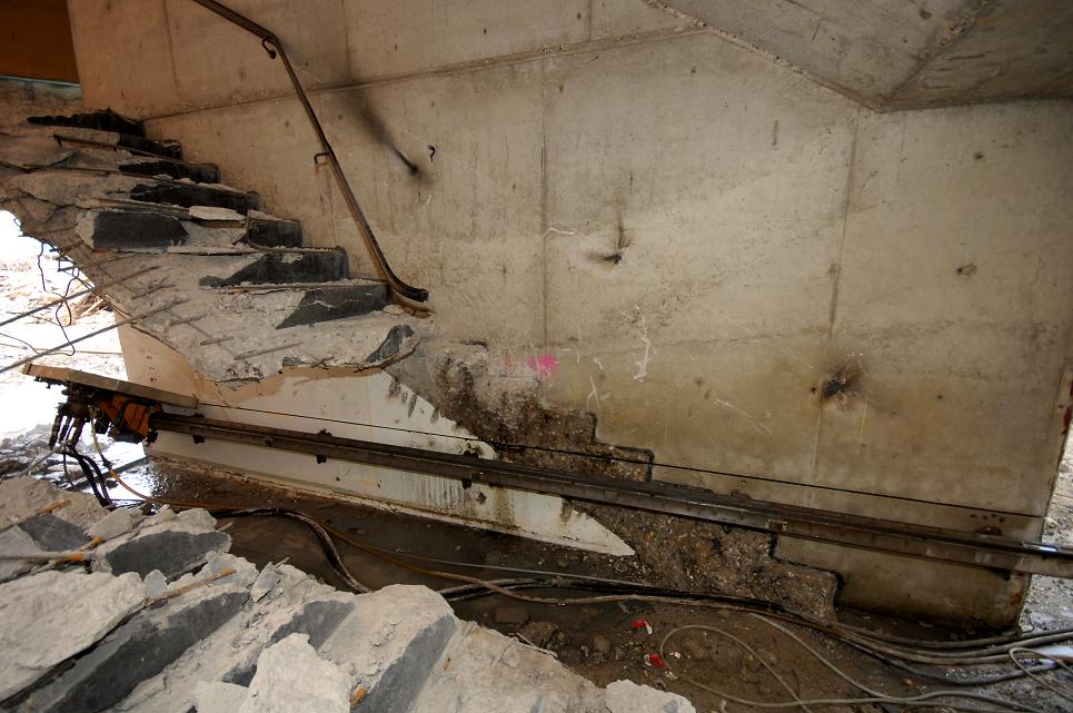

Die Rückseite der massiven Mittelwand.
Hier wurde die Schiene angebracht, auf der sich die Säge langsam tiefer und tiefer in die Wand vorarbeitet (Links im Bild ist der Sägekopf zu sehen)
