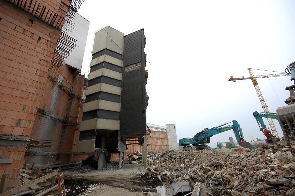

Auch hier steht das Sprengobjekt wieder unmittelbar am Neubau.

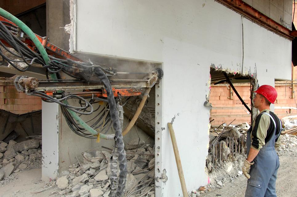

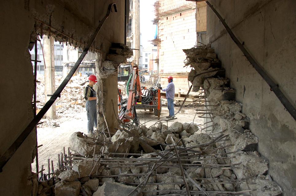

Um dem Turm schon etwas von der Stabilität zu nehmen und vorzuschwächen wurden die untersten Treppen entfernt und in der linken Wand eine grössere Öffnung herausgebrochen.
In den verbleibenden Wänden werden nun die Bohrlöcher für die Sprengladungen gebohrt.

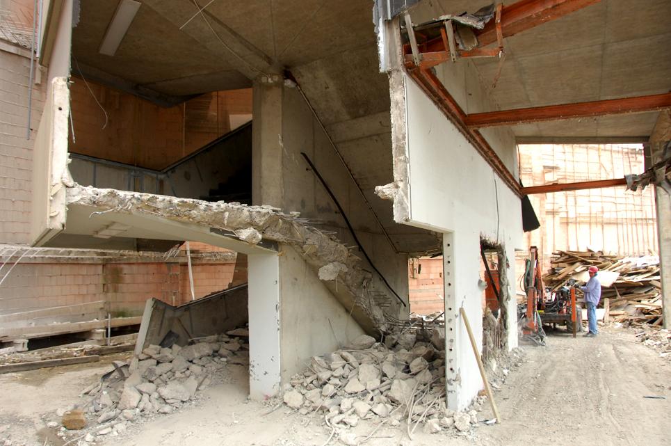

Das Treppenhaus mit fehlendem Treppenaufgang und fertig gebohrter Mittelwand.
Die hintere dickere Stahlbetonwand wird noch schräg angesägt. So wird dem Turm zusätzlich seine Kipprichtung gegeben.
