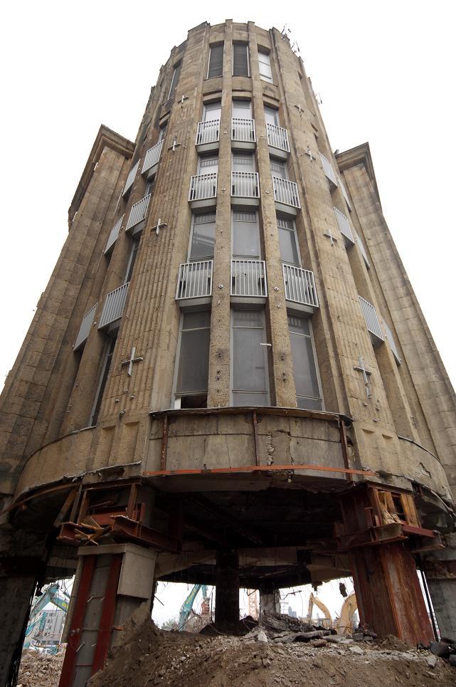

Hier der 102 Jahre alte Turm nochmal in seiner vollen Grösse:

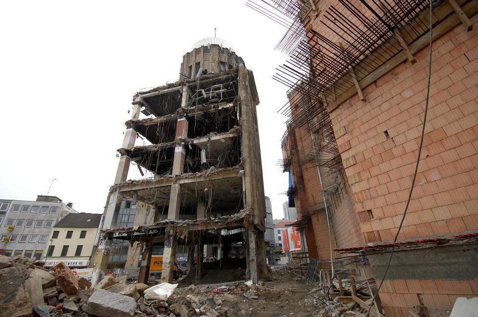

Die Rückseite des Sprengobjektes.
Rechts ist wieder der angrenzende Neubau zu sehen.

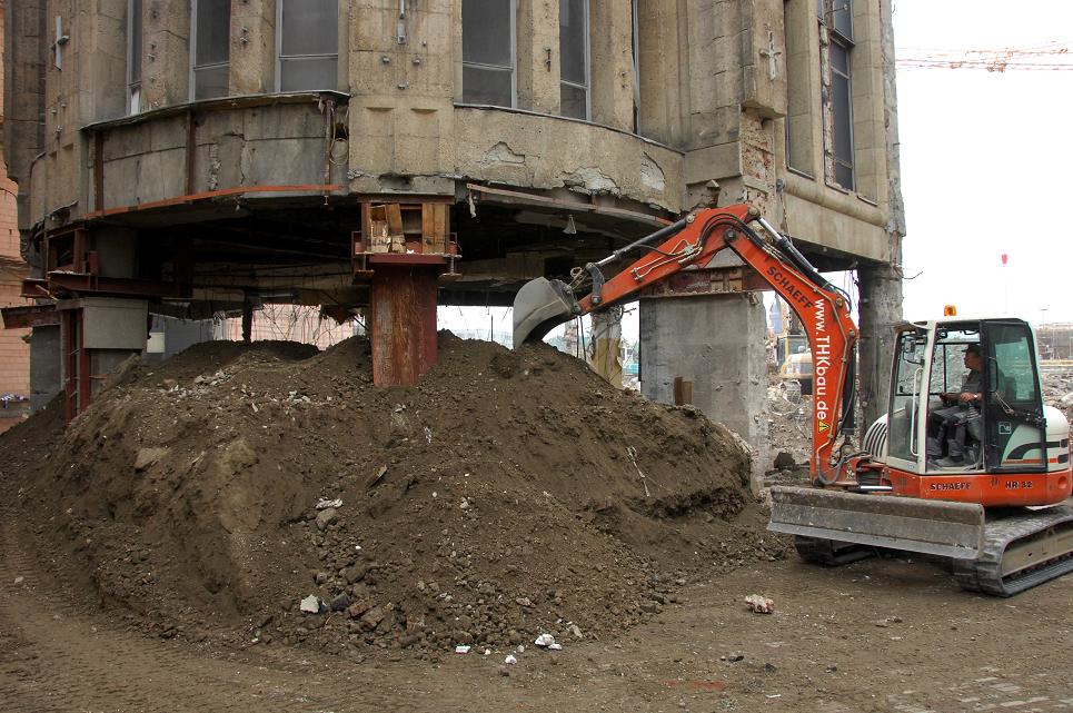

Unter dem Turm wird ein Sandberg aufgeschüttet, der später durch Rüttelmaschinen verdichtet wird.
Während der Sprengung wird (im Falle eines Absacken des Turmes) der Turm sich im hinteren Bereich auf dem Sandhügel aufsetzen und somit wird hier nochmal die Fallrichtung unterstützt.

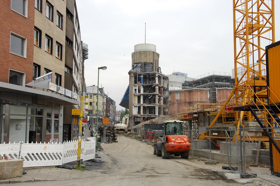

Der Turm nochmal aus der Ferne.
Gut zu erkennen ist die Lage zwischen Wohnhäuser und Fussgängerzone auf der linken Seite und Neubau auf der Turm-Rückseite.

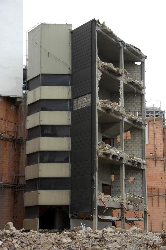

Dieser Treppenhausturm wird ebenfalls gesprengt.
Er steht steht ca 50 Meter vom anderen Turm entfernt und wird zeitversetzt gesprengt, nachdem der erste Turm gefallen ist.
