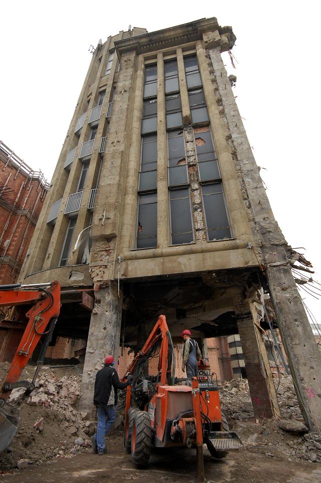

Nachdem ich jetzt das ok des Sprengunternehmens bekommen habe, werde ich hier einige Eindrücke der Sprengungsvorbereitungen zeigen:[size=4]
Die ersten Fotos zeigen die Bohrarbeiten an dem Karstadt-Turm:
Mit dem Bohrwagen werden in den Betonsäulen, die Löcher gebohrt, in denen später der Sprengstoff eingebracht wird.

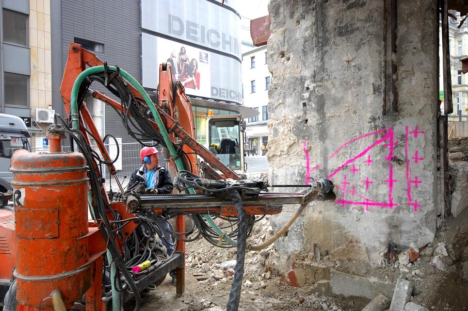

Der zu sprengende Gebäudeteil steht in unmittelbarer Nähe zur Essener Fussgängerzone und grenzt auch direkt an dem neuen Einkaufscenter "Limbecker Platz" an. Nur wenige Meter trennen altes und neues Bauwerk.
An dieser dicken Betonsäule wird später ein Keil herausgesprengt, um dem Gebäude die Fallrichtung vorzugeben.
