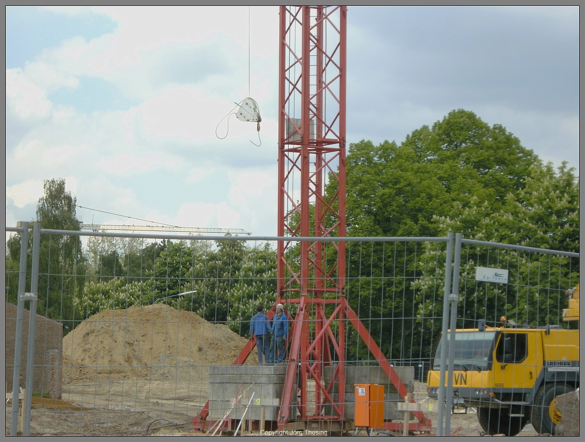

Mit dem Hubseil wird dann der Haken hochgezogen und anschließend die Katze ganz zum Auslegerende gefahren um dort dann das Hubseil mittels Keilschloß zu sichern.
