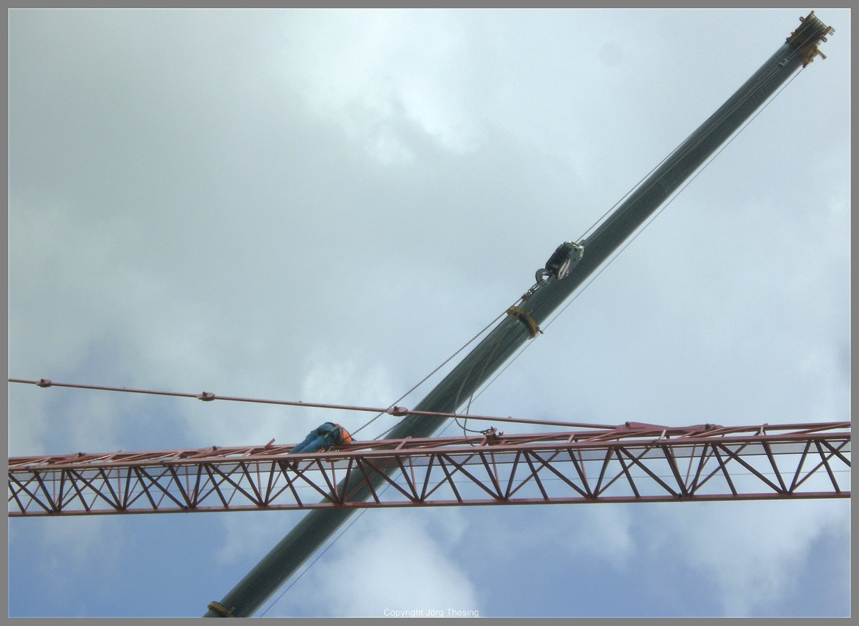

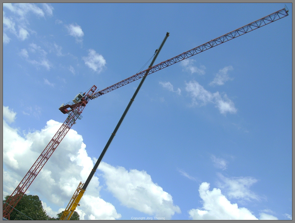

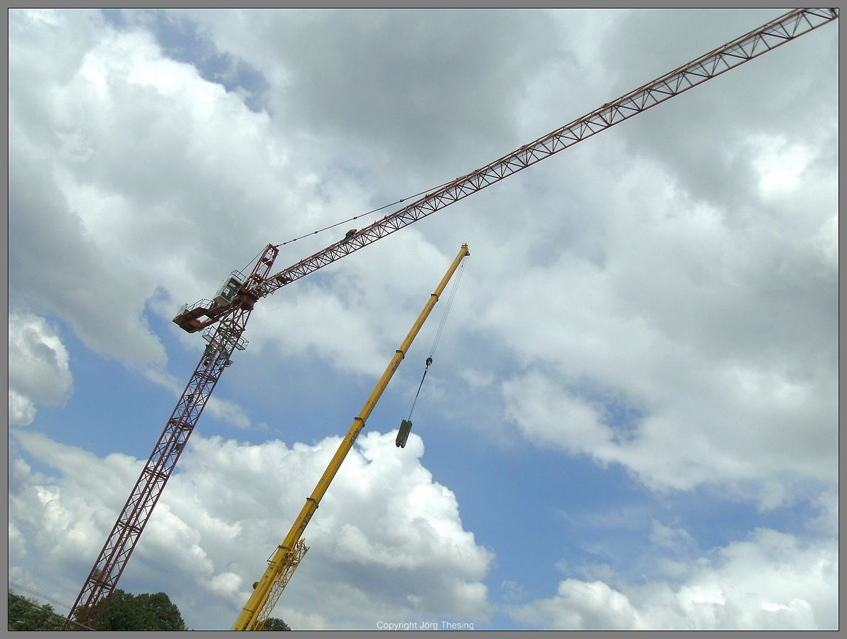

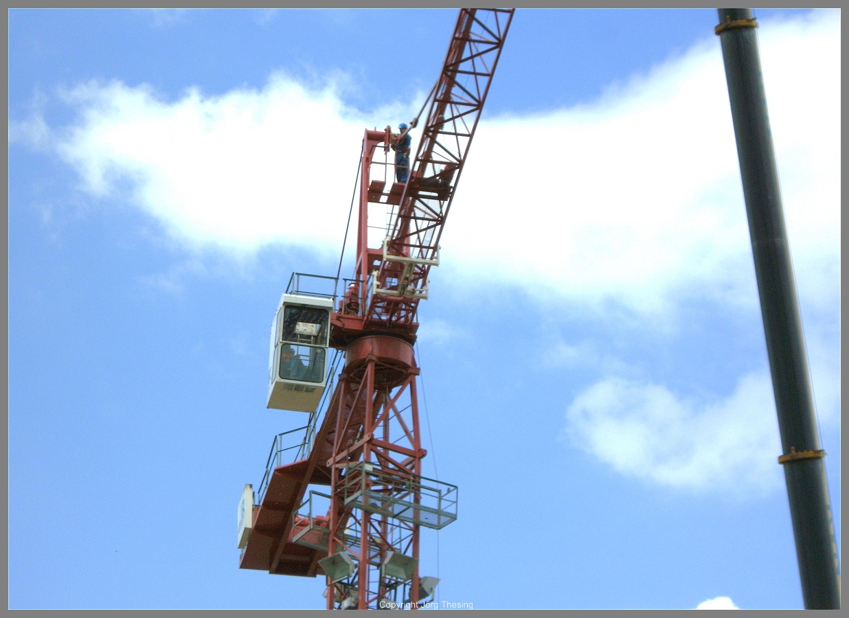

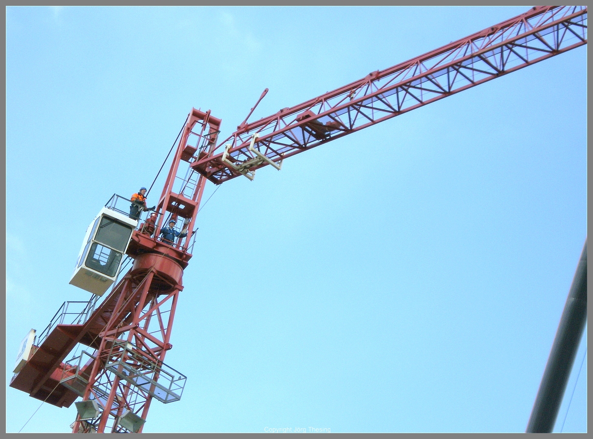

Nach dem anbolzen des Auslegers an der Drehbühne wird dieser leicht überstreckt und dann die Abspannung verbolzt, dann kann der Ausleger abgelassen werden smile.gif
