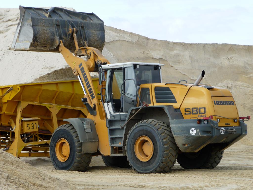

hat der kleinere Räder?
sieht irgendwie niedlich aus

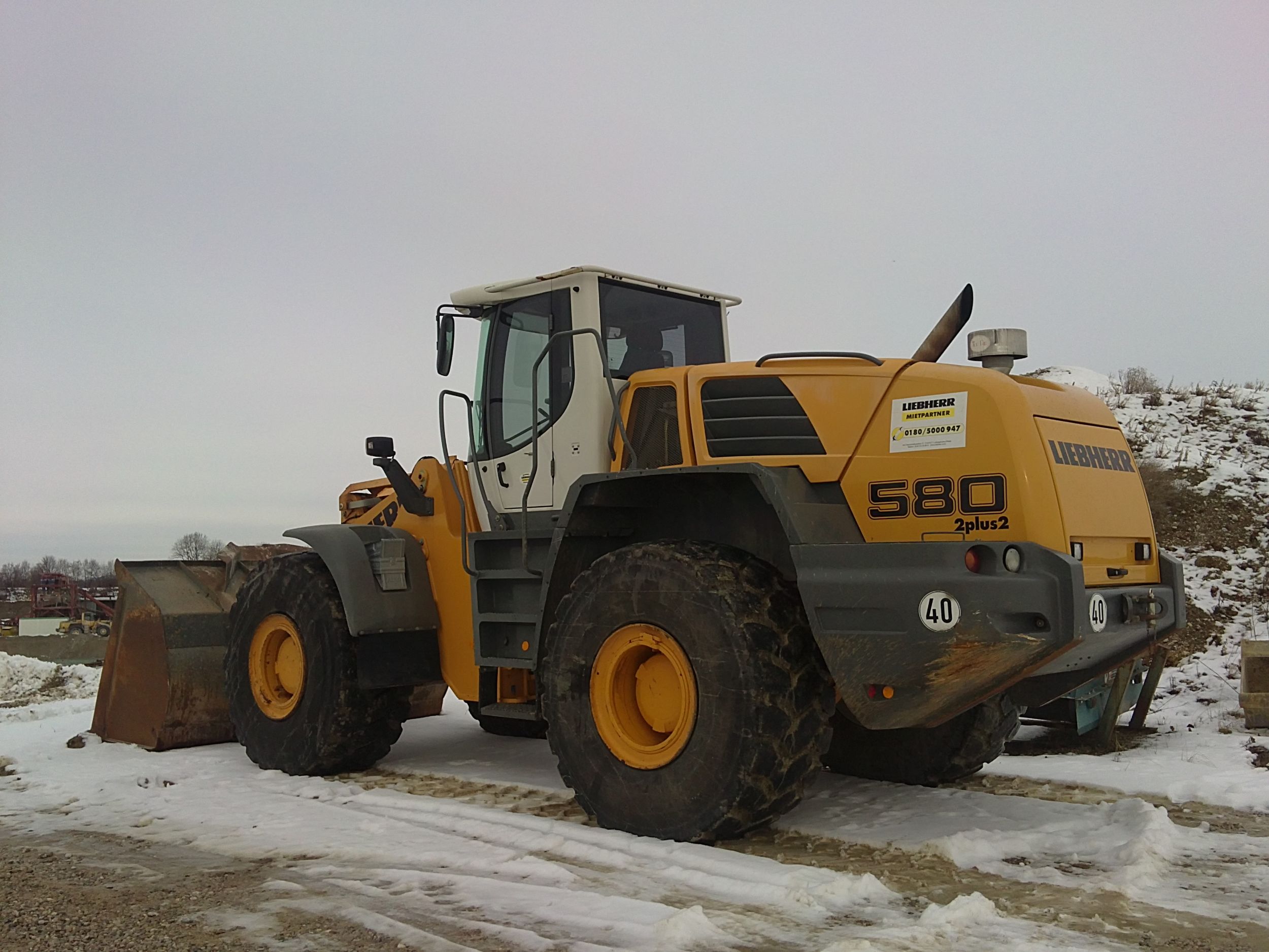

Das ist zur Zeit meiner und fahre ihn im Load+carry Einsatz zusammen mit einem WA500
