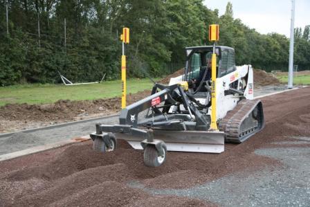

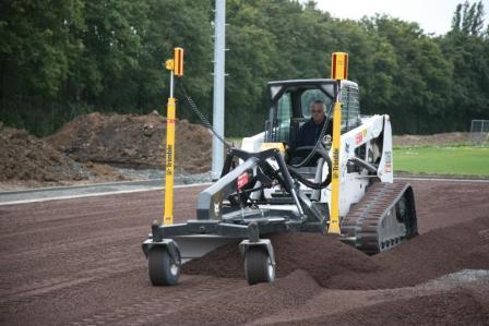

Bobcat Kompaktraupenlader T250 mit Grader und Lasersteuerung,
eingesetzt in Offenbach, Deutschherrenufer zur Herstellung eines neuen Fußballplatzes
Der T250 hat ein Gewicht von 4.240 kg und einen sehr geringen Bodendruck.
Bei dem Einsatz mit dieser Maschine entmischt sich das Material nicht wie es z.B.
beim Einbau mit einem großen Grader der Fall wäre.
Die Tagesleistung beim Unterbau des Schottergemisches lag bei 300 - 400 t. am Tag,
mit dieser Menge war der Bobcat - Grader ca. 50% ausgelastet

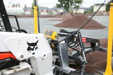

Sehr schöne Maschine!!! Von welchem Hersteller ist denn der Anbaugrader? Wird das Schild über den Laser oder manuell gesteuert???
Die Steuerung sieht aus wie die Trimble-Steuerung an der Takeuchi-Raupe. Dort wird das 6-Wege-Schild automatisch gesteuert. Müßte hier auch funktionieren.
Der Anbaugrader ist von Bobcat, wurde nur mit der Lasersteuerung von Trimble modifiziert.
Das ganze wird automatisch über den Laser gesteuert.

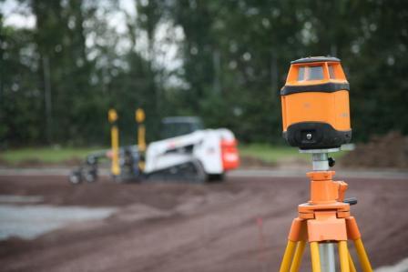

Zu dem Thema Grader und Lasersteuerung:
Das Schild wird nach dem Signal vom Kreisellaser geführt, wenn ich das richtig verstehe. Wenn ich diesen Kreisel schön genau waagerecht ausrichte erhalte ich eine Ebene, die sowas von Topfeben ist.....
Aber wenn ich jetzt eine Rampe benötige, dann kann man bestimmt den Kreisellaser entsprechen der Steigung über einen Achse kippen.
Was, wenn ich aber wie beim Straßenbau üblich eine Neigung nach rechts und links benötige, damit das Regenwasser in die Gräben ablaufen kann?
Oder noch ein wenig schwieriger: Ich will sowas wie Serpentinen in die Landschaft zaubern. Vor mir aus mit gleichbleibenden Gefälle aber mit kurven nach rechts und links, in verschiedenen Radien und das ganze auch noch mit straßenüblicher Wölbung der Fahrbahn eusa_think.gif ?
