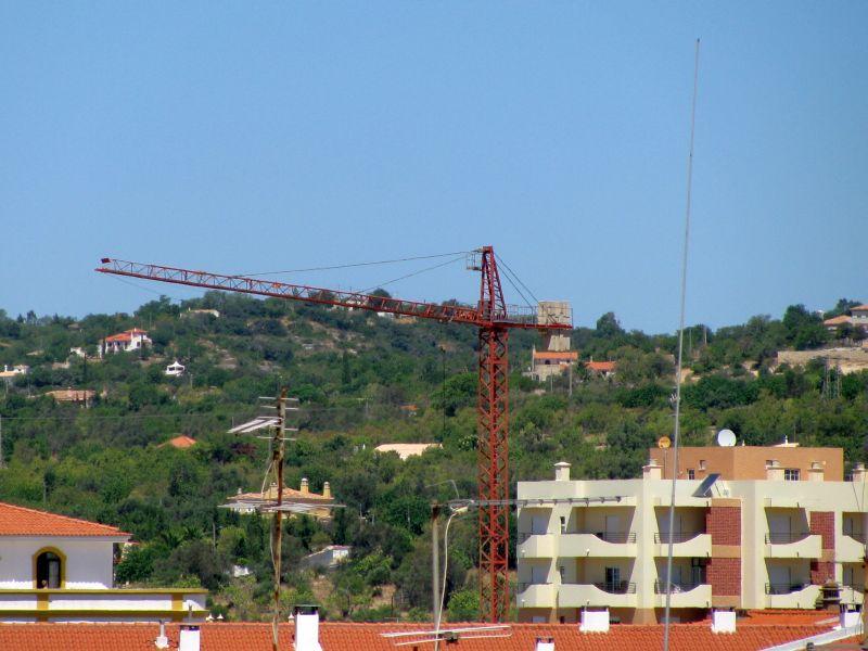

Aber nun zum Foto, der abgebildete Kran müßte ein SMK 102, 24mtr / 1000kg sein. Auslegerstrecken nur
durch seitliches ausklappen des 2. Auslegerteiles in waagerechter Stellung, da muß schon Platz da sein,
bei Baubeginn geht das ja evtl. noch, aber den Abbau nach Baufertigstellung mußte man sich vor allem vorher überlegen. wacko.gif
Ansonsten ein super stabiler Kran, 2 Hakenhöhen, ich glaube bis zum Auslegerhalteseil 3 to Tragkraft.
Nachfolger vom SMK 102 waren SMK 104 mit 26mtr / 800kg, SMK 104/1 mit 28 mtr / 800kg, alle mit gleichen Unterwagen, Turm und seitl. abzuklappende Ausleger und nur einem Halteseil.
Danach folgte der SMK 104/2 mit 30mtr / 1000kg und eine enorme Verbesserung der Auslegermontage ohne seitliches Abklappen, d.h. auseinanderfalten und strecken des kompletten Auslegers mit wirklich
sehr wenig Platzbedarf. klatsch.gif Unterwagen / Turm wie SMK 102 / 104 erste Serie, Ausleger verkürzbar auf 27mtr / 1300kg oder 24mtr / 1600kg, das ganze mit zweigeteiltem Ausleger und zusätzlichem Abspannbock, Auslegersteilstellung mit verfahrbare Katze ebenfalls möglich. Höchsttragkraft 3500kg bei knapp 12 Metern und 16 to Betonballast bei 3,25 Meter Drehradius, paßt doch, die physikalischen Gesetze haben sich nicht geändert, hab heute noch 3 SMK 104/2 Krane je nach Bedarf im Einsatz, einer dient täglich als Platzkran. biggrin.gif
Zum vermuteten Peiner SMK 101:
SMK 101 = 24mtr / 800kg, der damals einzigste Kran seiner Klasse der mit Vollballast verfahrbar war,
ohne ein einziges Teil an-, bzw abzubauen, geteilte Ausleger mit Halteseilen und zweitem Abspannbock,
2. Ausleger bis 21 mtr/1000kg, mit 3 mtr Auslegerverlängerung auf 24 mtr/800kg klappbar,
Höchsttragkraft 2000 kg / 11,5mtr, ein klasse Kran mit wenig Platzbedarf den man wirklich "stramm"
Hatten von diesen "Rennmaschinen" 2 Stück, mittlerweile außer Betrieb und verschlissen.
Vorgänger vom SMK 101 war übrigens der SMK 100 der mehr oder weniger parallel zum SMK 102
entwickelt wurde.
Gruß Clemens

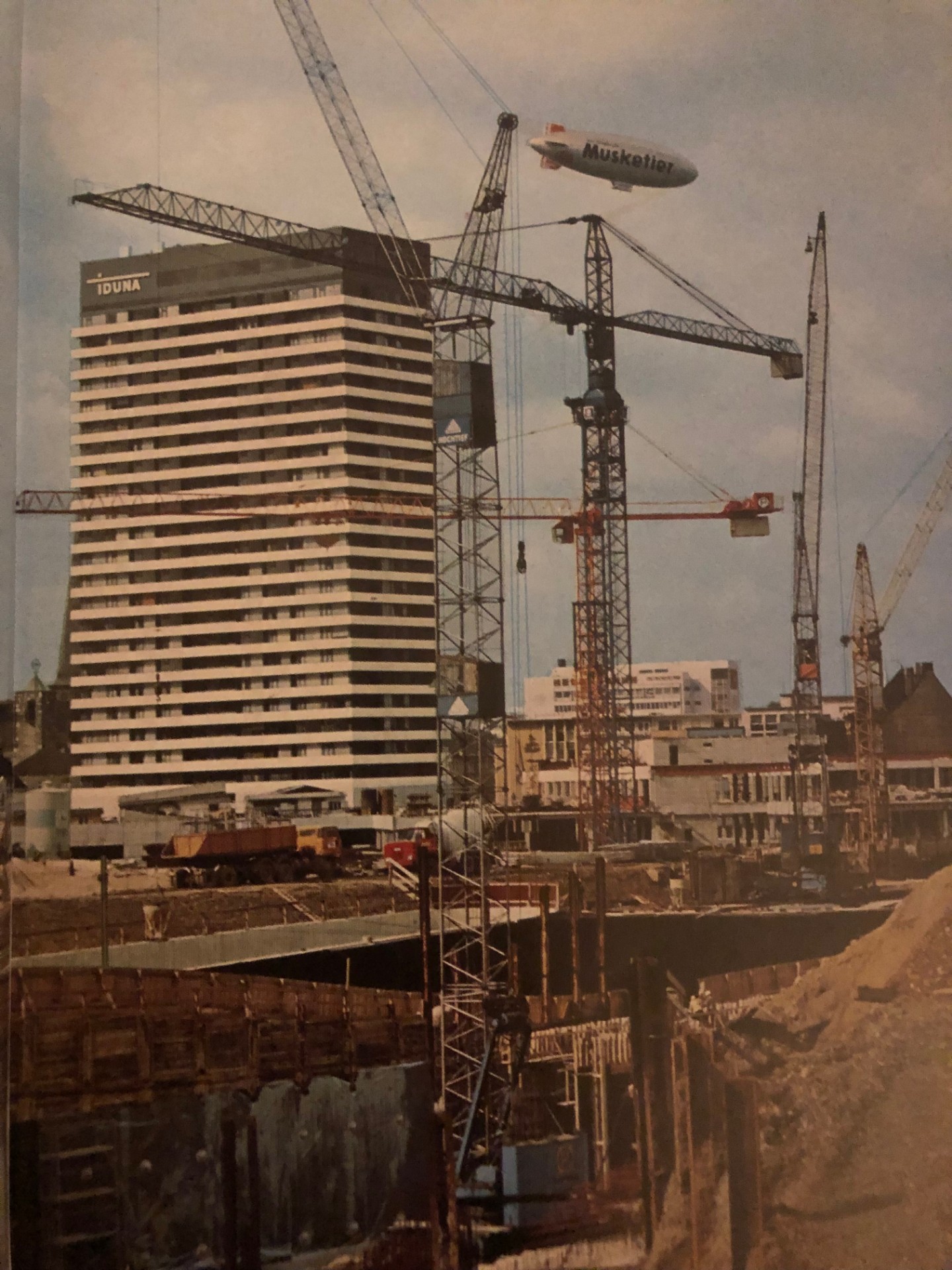

Baustelle des Forum Mülheim a. d. Ruhr um 1973/1974 mit vielen schönen Kranen:
