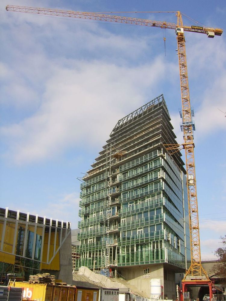

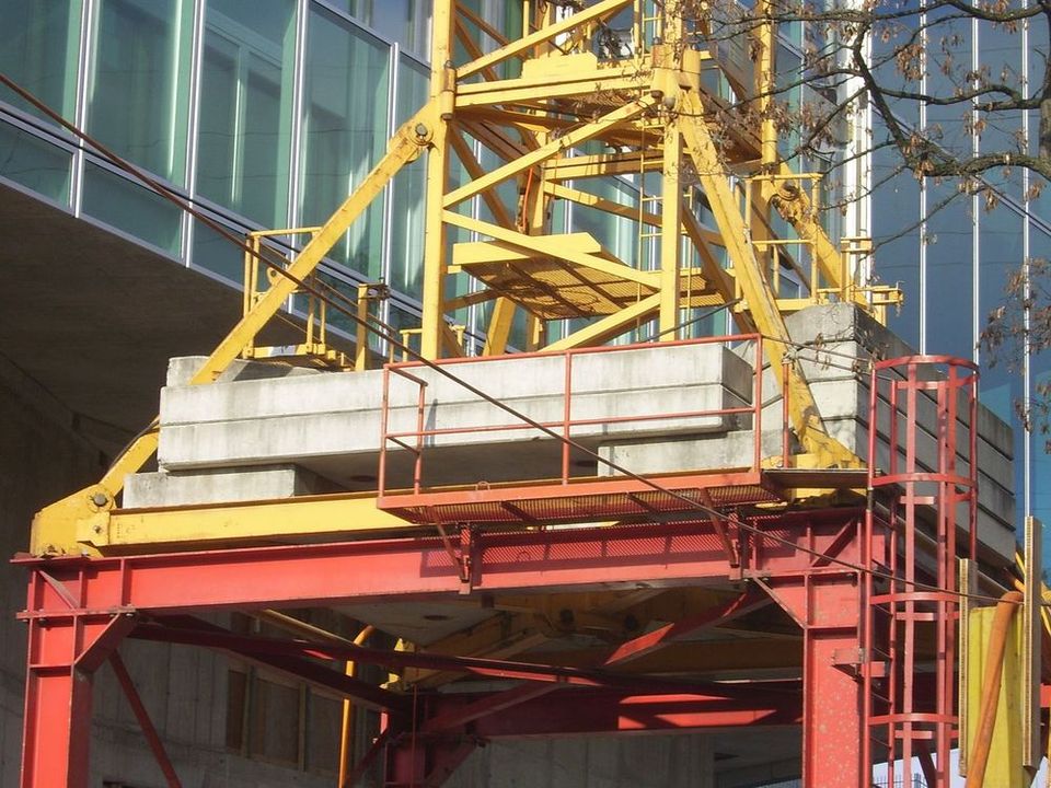

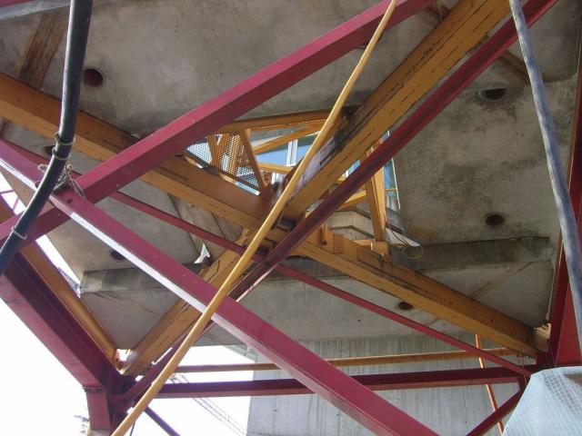

Was mich bei der grösse des Krans wunder ist der (meiner Laienhaften meinung nach) wenige Ballast. Aber ich nehme an es wird schon stimmen, er steht ja noch. top.gif
2008/01/post-7195-1200254264_thumb.jpg
Gast kalverkamp
Ist der 256HC Unterwagen mit 8m Spurweite.... Benötigt dementsprechent wenig Ballast, zudem ist der Kran ja verankert, wenn die Verankerung zb. schon beim Aufbau montiert würde (Kran an ein bestehendes Gebäude angehängt....), müßte man sogar fast bis gar keinen Ballast auflegen...
