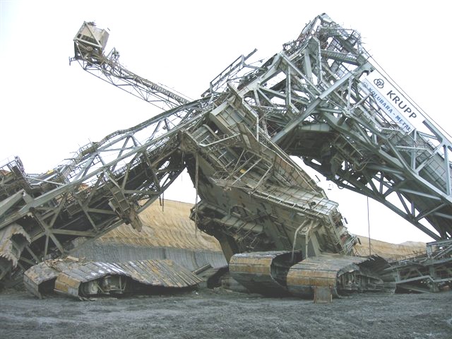

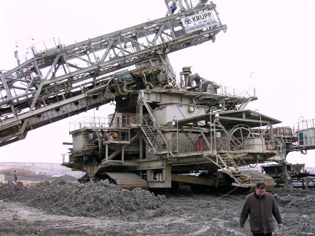

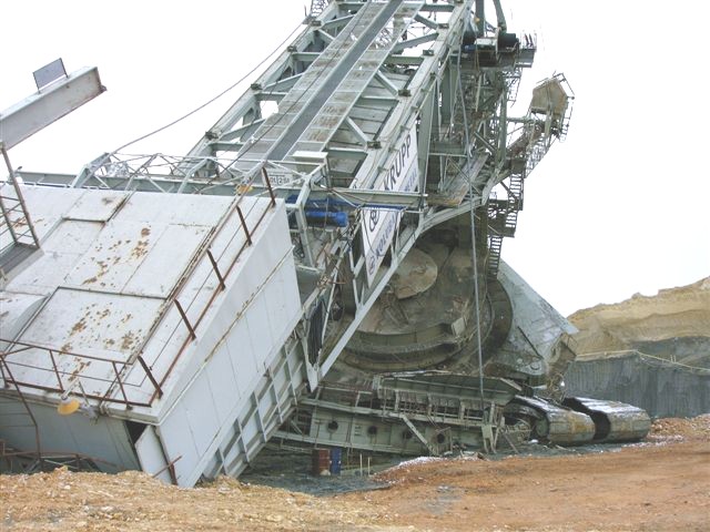

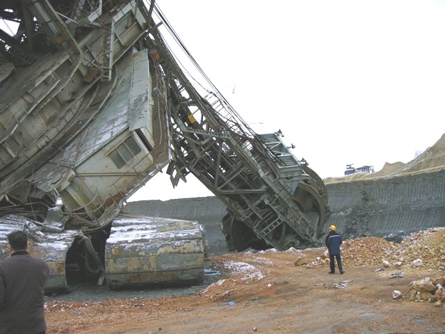

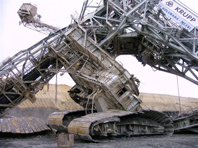

nach langer Zeit wieder einmal etwas von mir. Habe Bilder von einer Schaufelradbaggerhaverie gefunden. Ich weiß aber nicht wann und wo es passiert ist. Eventuell in einem Tagebau in ex Jugoslawien.
Den Bildern nach würde ich auf einen Seilriss des Hubseils vom Schaufelradausleger tippen, was sonst bringt so einen Bagger aus dem Gleichgewicht.
Weiß jemand etwas genaueres?

Krasse Bilder wacko.gif Der Bagger ist auf alle Fälle nur noch schrott whistling.gif Ich hoffe das da keiner zu schaden kam!!! huh.gif

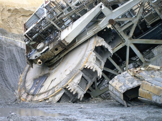

Interessant zu sehen ist das die da scheinbar klebriges Material abbauen da in den Schaufeln statt feste Schalen dort Ketten eingesetzt werden, die das Lösen des klebrigen Materials aus der Schaufel erleichtert.
Na ja, zum glück ist der Stahlpreis noch immer auf Rekordhoch, so bekommen die wenigstens noch etwas für den Bagger
