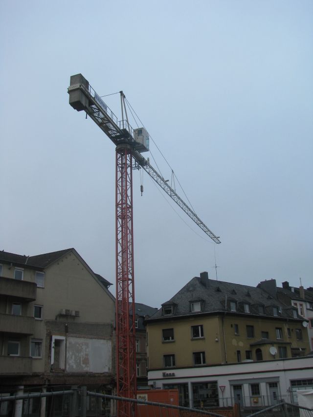

Seit wann gibt es ein SK 86 ??? Ich kenne von den neuren SK 56,SK76,SK96,SK 126,SK186.
Hallo,
das liegt daran ob die Krane nach DIN oder FEM gerechnet sind. whistling.gif
DIN: SK 56, SK 76, SK 96/1, SK 126/1, SK 186/1, SK 285, SK 505
FEM: -------, SK 86, SK 106/1, SK 136/1, SK 206/1, SK 315, SK 565
Gruß
@ Kl 100
Danke dann hab hab ich mich doch nicht Velesen, als die Traglasttabelle noch nicht von Gebäudeteilen umgeben war.
