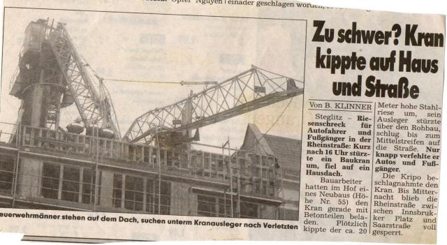

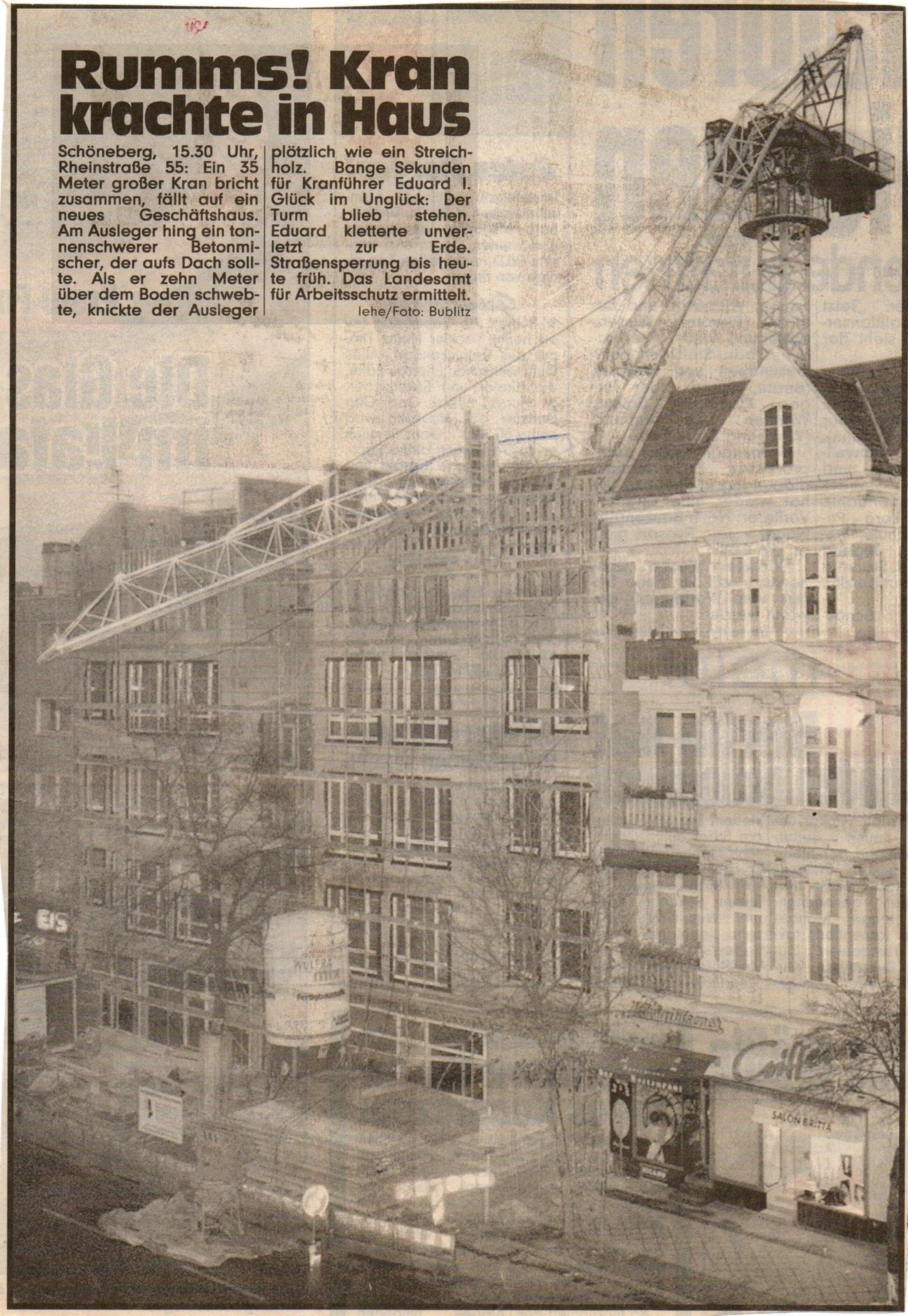

Habe mal was rausgekramt, ein Zeitungsbericht von einen Unfall eines Kaisers HBK 90.1.
Das Unglück ereignete sich 1995 oder 1996 weiß nicht mehr genau hier in Berlin Steglitz in der Rheinstr. Baufirma war Dickenbrock aus Hessen der Kran war von der Huta-Hebetechnik von Herrn Abramowsky aus Espelkamp gemietet. Es wurde gerade Betoniert, als die Bombe ein paar meter über dem Boden war viel der Ausleger plötzlich runter, die Bombe schlug fürchterlich auf der Straße auf. Der grund des Unfalls war einfach eine schwäche der Kaiser HBK Krane, die mangelnde pflege der Verstellwinde für den Ausleger.
