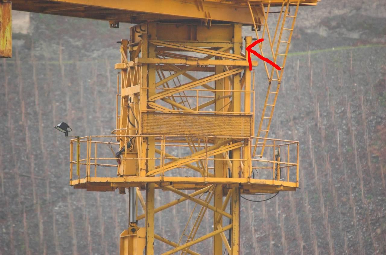

Hab mal eine Frage an die Experten. Wie klettern die grossen HBK?s, (bzw. Durchführung der Turmstücke) bei den kleineren Typen sieht man es ja auf den vorherigen Beiträgen.
Aber wie passt das Turmstück durch den Drehkranz ?
Also dann fang ich mal an, die Kletterglocke wird Hydraulisch hochgefahren mit der oberen Drehbühne verbolzt, damit ist der Kran Schwenk unfähig. Dann wird der Drehkranz vom Turm abgebolzt und mit dem Lasthaken hoch geklappt. Dann werden die Turmstücke auf den Turm gesetzt, Drehkranz wieder runtergeklappt verbolzt mit dem Turm und die Kletterglocke wird von der Drehbühne geschraubt und wieder in Parkposition nach unten gefahren. Oben in der Drehbühne siehst du auf dem Foto die Ösen wo die Kletterglocke verbolzt wird. bearbeitet von OTTO KAISER
