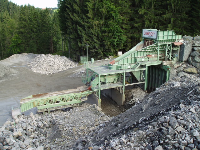

bei uns im Steinbruch Wertach Kranzegg und Balderschwang (Oberallgäu) gibts auch Wasserbausteine in allen Grössen 20/40, 40/60, 60/80, 80/100, 100/120, 120/140, 140/160, 160/180 und 180/x
Gewonnen werden diese Steine in Wertach zuerst durch Sprengung, dann werden sie mit dem Bagger (R 954, R944 und Hitachi R460) aussortiert ab 100 aufwärts liegen die dann bei den jeweiligen Baggern, die auf dieser Ebene sind und verladen werden sie dann auch mit diesem Baggern oder mit Radbagger A 924 Industrie (Bild findest Du unter "Liebherr A 924 Industrie") und Steingreifer, alle Steine unter 100 werden auf nen Dumper geladen (Bell A 30) und der bringt sie dann zu einer Siebanlage mit Rollen- und Rüttelsieb wo sie dann in die Grössen 0/45, 45/150, Wasserschroppen 150/300 und Wasserbausteine 20/40, 40/60 und 60/80 aussortiert werden, diese Steine werden dann mit dem Radlader (L554 und L564) verladen

Hier noch ein Bild von der Siebanlage
