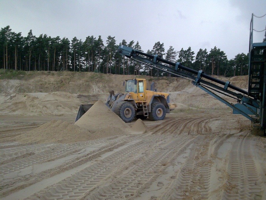

Hallo Kallefornia
da magst du nicht ganz Unrecht haben..
Beim 0/2 haben wir keinerlei Probleme !da kannst du mit voller power fahren und das aufgabeband voll hochdrehen! top.gif
Beim 0/1 wiederrum musst man echt mit dem Aufgabeband spielen und sie auf das Matrial einstellen sonst haste nähmlich den sand (der einfach nur rüberrutscht)mit in der Körnung,die man ja eigentlich trennen wollte..Das ist auf dem Bild sehr gut zu sehen(wie es eigentlich nicht sein sollte)
Viele Maschinisten bei uns haben auch schon mad_red.gifmad_red.gif und gefragt?!was wir mit solchen Sieben hier wollen!!
Die antwort war"Es werden jeden tag Proben gemacht!Und die Ergebnisse sind Super!
2011/09/post-20563-1316584264_thumb.jpg
