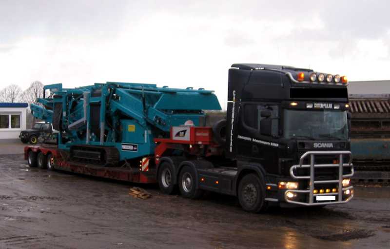

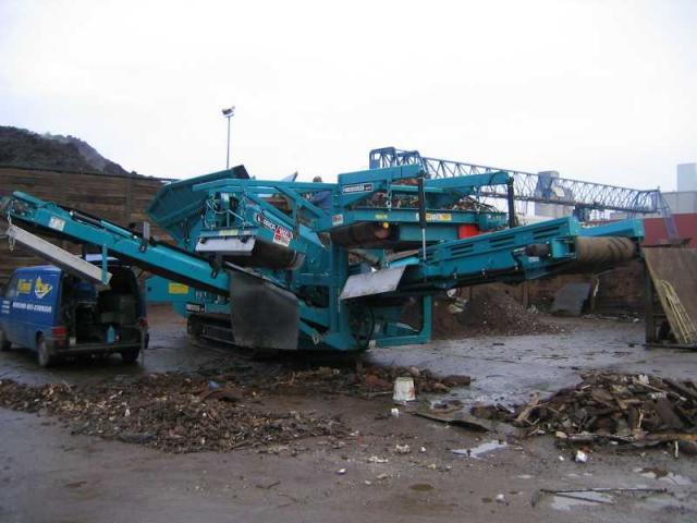

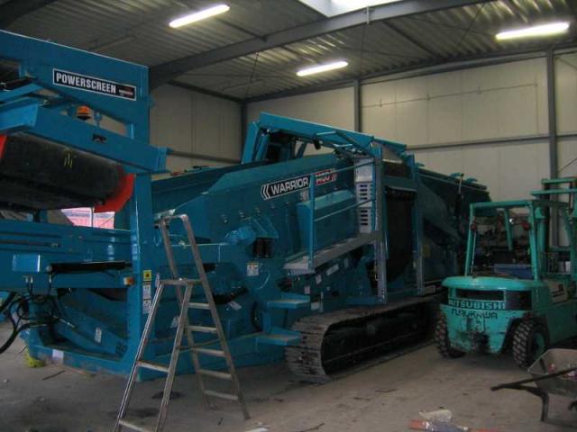

Eine von uns umgebaute Warrior 1400 zum Sieben von Schrott.
Gruß

Hallo
Was habt Ihr für Siebe drauf? Fingersiebe ?
Oben Plattensiebe mit Waben und unten Fingersiebe. Letzteres wurde letzte Woche von 20 auf 10er Abstand getauscht. Es blieb zuviel hängen.
Problem ist das es so gut wie keine Erfahrungswerte mit Schrott sieben in der Größenordnung gibt. Deswegen ist seit dem Aufbau 12/05 einiges im Detail geändert worden. Und da sind wir noch nicht am Ende. Eine wichtige zusammenarbeit zwischen dem Betreiber und uns als Pegson Powerscreen Vertretung ist unverzichtbar.
