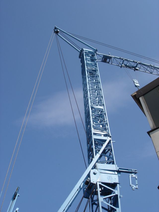

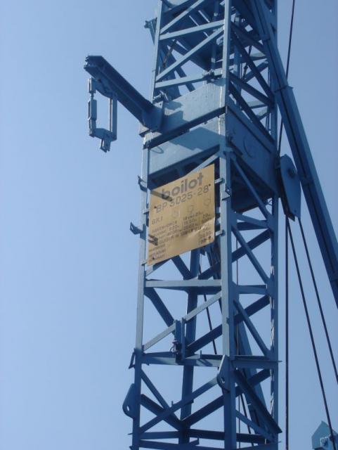

Hallo, kann mir jemand erklären, wofür die mächtige Spange hinter dem Ballast dient. bearbeitet von Form 8A
Der Aufstellvorgang unterschied sich grundlegend von dem der zeitgenössischen französischen Untendreher, z.B. von Potain oder Cadillon.
Das obere Turmteil des Boilot war immer durch ein Gelenk im unteren Turmdrittel während des Transports und des Aufstellens nach hinten gekippt. Mit dem Mittelteil dieser Spange wird der gekippte Turm während des Aufstellvorgangs in eine ca. 25° Position gezogen und gelagert, bevor er aufgerichtet wird. bearbeitet von Form 8A
Hallo,ich kenne das System des Knickturms schon, ich meine die Spange, hinter dem Ballast, aber trotzdem Danke nochmal.
Gruß Uli
